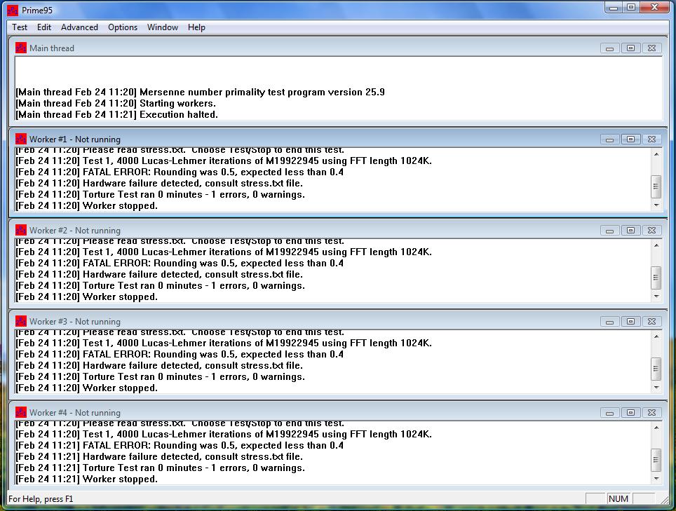

So hab jetzt mal den Speicher auf 1066Mhz gestellt und die
Spannung um 0.25V erhöht, laut Bios laüft er jetzt mit 2.138V.
Windows ist auch gestartet, doch nun hab ich mal Prime95
laufen lassen ("Blend Test: some of everything, lots of RAM tested")
und schon nach ca. 10sec kam ein Error.
Ich hab mal ein Screenshot und die results.txt angehängt.
Vielleicht kann mir ja einer von euch weiterhelfen? :(
Soll ich vielleicht mal die Spannung für den RAM noch ein Stück
erhöhen?

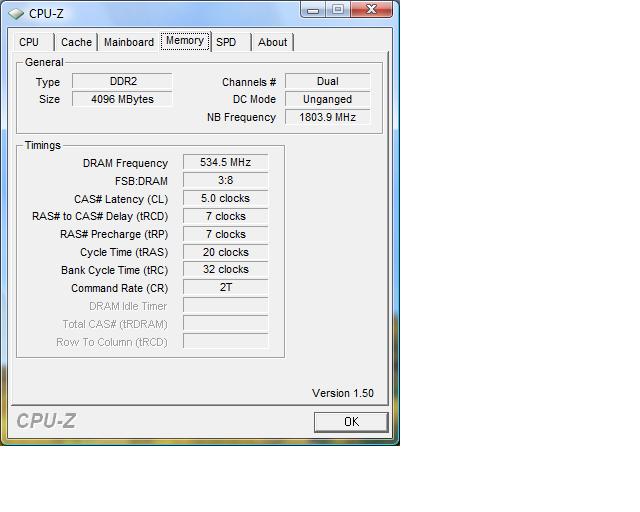

EDIT: Hier noch ein Screen von CPU-Z: Stimmen die Timings überhaupt?

die RAMs werden mindest 2,2V ( 2,3V) brauchen - ( siehe RAM-Herstellerangaben hierzu ) und das Timing im BIOS direkt einstellen - also nicht auf "auto" sondern "2T" unter DRAM-Timing / Command Rate

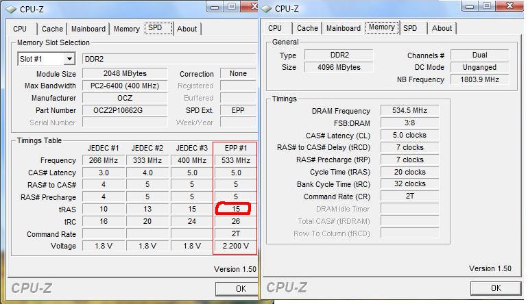

Hier noch 2 Screens von CPU-Z. Also auf dem Rechten sieht man wie
es im Bios eingestellt ist. Das auf dem linken Bild sollen wohl
die Herstellerangaben sein. Aber laut Geizhals müsste doch
"tRAS" 18 betragen? Bzw. dannn sind doch sowieso alle Timings
falsch eingestellt, oder irre ich mich da? :confused_alt:

was bei "Geizhals" steht ist unwichtig - da gibt es schon mal "Verschreiber" - bei OCZ die Daten holen ist richtiger -
von OCZ gibt es RAMs die allerdings auch schon mal 2,34V brauchen - also die genaue Bezeichnung vom RAM bei OCZ heraussuchen und nach diesen Vorgaben die Voltzahl einstellen - das Timing auf "2T" belassen - es sollte dann funktionieren -
Also mit 2,2 V Spannung und dem Timing auf "2T" kam bei Prime95
immer noch der Fehler. Laut OCZ brauchen die RAMs 2,1 - 2,2V.
Im Moment laufen sie mit 2,168V.

Laut dem Link müssten die Timimgs folgendermaßen aussehen:
CAS:5
TRCD:5
TRP:5
TRAS:18
Aber auf dem CPU-Z screen ist es doch anders eingestellt. (5-7-7-20)
Kann es an dem liegen?
Vielen Dank für eure Hilfe! :)
AMD64freak
5-5-5-18-2T so sollte die Einstellung sein -
nimm die RAMs mal raus - setze sie wieder ein - aber so, dass sie richtig einrasten - und / oder in umgekehrter Reihenfolge -
