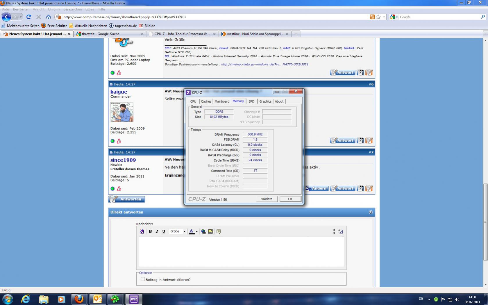

So hab mal ein Screenshot von CPU-Z gemacht wo die Timings angezeigt
https://www.computerbase.de/forum/attachments/ram-jpg.219968/ werden...
wenn es sogar beim schreiben hackt, würde ich auf die cpu/arbeitsspeicher tippen.
poste mal bitte die timings und mit wie viel voltage der arbeitsspeicher betrieben wird

Habe jetzt mal die Timings angepasst auf 8-8-8-20 aber es ist immer noch das selbe!

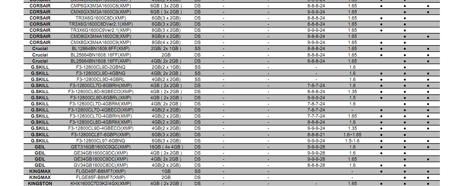

Schau in die QVL von ASUS, da sind eine ganze Reihe von GSKILL RAM Module aufgeführt und die jeweiligen TIMINGS sind auch angegeben.
Die Modulbezeichnung deiner Module kannst du mit CPU-Z auslesen.
Nochmal : Eine Vollbestückung und INKOMPATIBLITÄT mit dem Board können Probleme bedeuten ... die bei dir momentan zum Vorschein kommen.
Unter den GSKILL sind keine Module mit einer Vollbestückung (4 x 2 GB) vorhanden, sollte zu Denken geben. Maximalbestückung einiger GSKILL Module ist 3 x 2 GB ! Dies gilt nur für die Module, wobei diese Bestückung aufgeführt ist. Die letzten beiden GSKILL Module ... im Bild.
Das GEIL Modul mit der Bezeichnung "GET316GB1600C9QC (XMP)" z.B. kann auf deinem Board 100 % kompatibel (4 x 4 GB = 16 GB) verwendet werden.
Oder auch 100 % kompatibel ist das CORSAIR 1600er Modul "CMD8GX3M4A1600C8 (XMP)" = 4 x 2 GB = 8 GB.
Bei den Angaben in der QVL denkt sich der Hersteller was bei.
Dein Modul "F3-12800CL9D-8GBXL" steht gar nicht auf der QVL.
An deiner Stelle würde ich den RAM gegen kompatiblen RAM auf der QVL umtauschen, ohne lange zu experimentieren.
Die QVL deines Boardes findest du hier im Anhang als ZIP.
