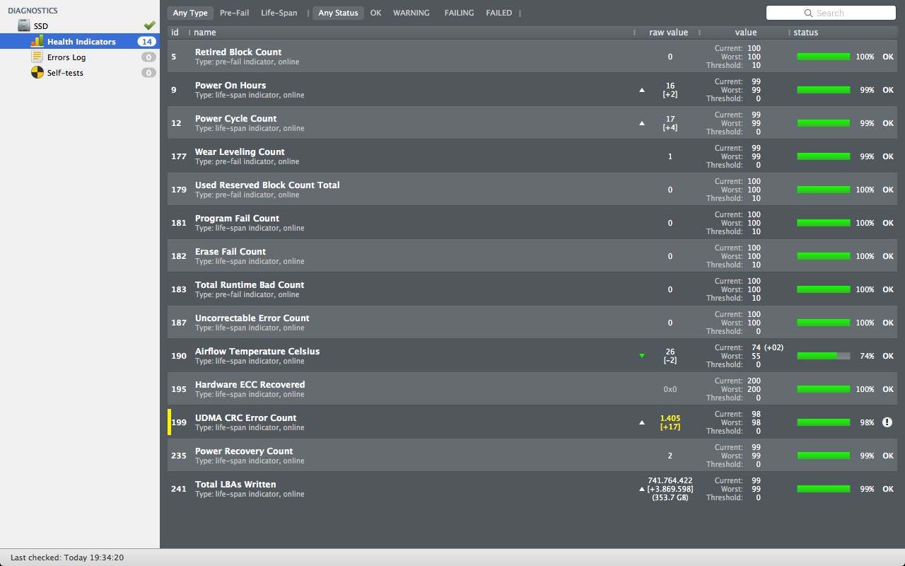

Ich hab mittlerweile mit Drivedx die Festplatte ausgewertet und bekomme bei #199 UDMA CRC Error Count eine Warnung. Der Wert ist bei 1380 (Fehlern) und steigt mit jedem Refresh. Das deutet wohl darauf hin, dass die physische Verbindung irgendwie gestört ist. Im einfachsten Fall das SATA-Kabel.
Habs schon festgedrückt und ausgepustet. Keine Wirkung. Wert steigt weiter. Dann habe ich gerade die SSD ausgebaut und in ein anderes MacBook eingesetzt. Jetzt steigt der Wert nicht mehr und mir ist auch noch kein Ruckler untergekommen. Das heißt ja erstmal, dass die Platte in Ordnung zu sein scheint!
Jetzt liegts entweder an diesem ganz dünnen SATA-Kabel oder irgendwas auf dem Mainboard des MacBooks hat einen Schaden. Wisst ihr wie ich den Defekt noch weiter eingrenzen kann? Sonst muss ich wohl mal so ein Kabel für 30 Euro kaufen...

Hey, danke für deinen Rat! Ich nutze wie gesagt DriveDx, da werden glaube ich auch die SMART-Werte ausgelesen.
Kannst du mit der Ansicht hier was anfangen? Bildschirmfoto 2016-09-23 um 19.37.09.png

Ja der raw value vom Attribut 199 steigt (+17) und damit treten immer noch Kommunikationsfehler auf, die Übertragungen müssen dann wiederholt werden. Es wird ja eine CRC32 nach jedem Paket mit bis zu 8192 Bytes Nutzdaten mit übertragen, daher auch CRC Fehler und diese gibt es seit der Einführung von Ultra-DMA, also länger als SATA. Durch diese Wiederholungen stockt eben der Zugriffe und damit meist der ganze Rechner, die SSD ist also nicht selbst dafür verantwortlich.
Hmhm, ist das denn dann tatsächlich aufs Kabel zurückzuführen oder kann das noch was anderes sein?
Das liegt zu 100% am Kabel, außer Du hast einen Wechselrahmen verbaut, die machen da auch gerne mal solche Probleme. SATA 6Gb/s sollte mit einem Kabel nach der SATA Rev. 2.6 mit bis zu einem Meter Länge und ohne Unterbrechungen betrieben werden, wobei eben z.B. Slotbleche oder Wechselrahmen solche Unterbrechungen sind.
