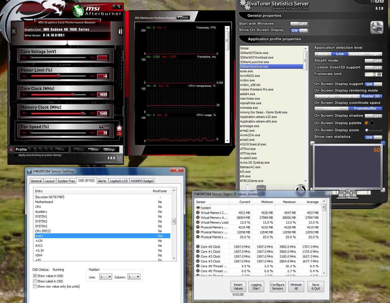

Mach dir mit MSI Afterburner+RTSS(RivaTunerStatisticsServer) und HWinfo64 ein OSB mit allen wichtigen Infos,
vorallem vcore CPU, vddc GPU, und natürlich die nötigen Temperaturen (gpu+ Vrm1+Vrm2).
Ich bevorzuge zb. 3dmark (skydiver combitest)

Kartenlehrling mit welchem Programm lässte das denn ingame anzeigen? weil Msi ist ja pink und oben rechts?
Afterburner mit OSD Riva
Ich nehme von Afterburner nur Framerate und Frametime ins OSD, rest wird von HWinfo64 und RTSS gemacht, auch die Farben, zb. 3dmark muss ich auf Framebuffer stellen sonst wird das OSD nicht sichtbar.
