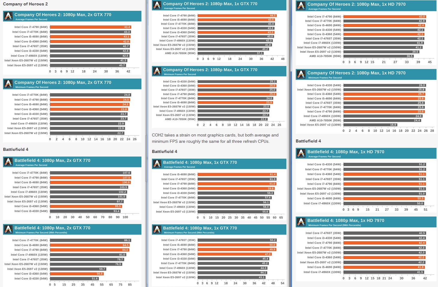

zb. die Singlecore Leistung so hoch ist,
schlägt sogar einen i5-4570 und i7-3770 und somit ideal für Spiele die mit 1core oder 2core laufen was immer noch bei ca. 80% der Spiele ist.
Aber das zeigen auch die Benchmarks von anandtech.com mit i3-4330 und gtx770 und HD7970 (R9280x)
