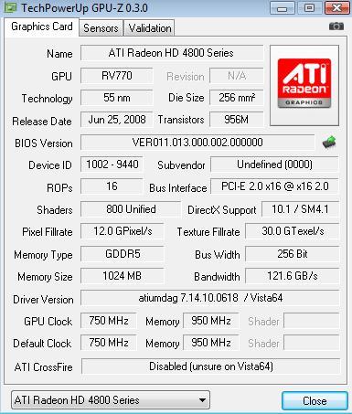

Mit wievielen Lanes ist die Grafikkarte laut GPUz angebunden? Und lief es das erste mal besser?

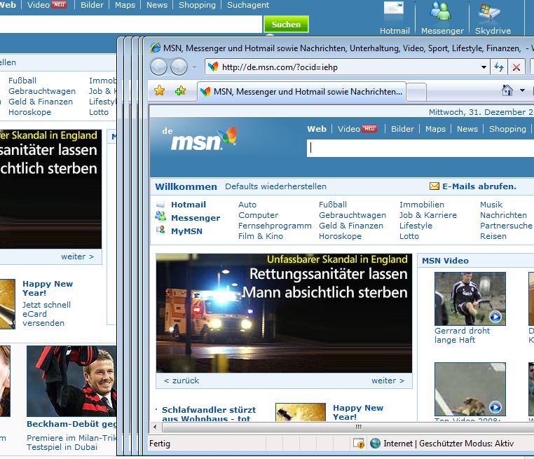

auf dem desktop gibt es jegliche grafikfehler, die erscheinen, wenn man die fenster bewegt. Sie unterscheiden sich aber leicht von denen wenn der Grakatreiber nicht instaliert ist.
Wie sehen die aus? Eventuell ist bei der GraKa der VRAM hinüber.

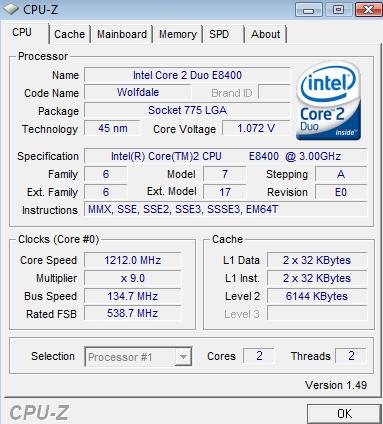

Blöde Frage, aber taktet die CPU auch so wie sie sollte?
Ja ANNO lief am anfang beser.
Ich hab ein Screenshot geschickt von GPU-Z
Hab ein screenshot geschickt bei dem ich ein fenster bewegt habe
Hab ein screen von CPU-Z gemacht.
So wie ich sehe taktet es auf 3Ghz, so wie es sollte.

Also nein die CPU läuft nicht wie sie sollte. Nur auf 1212MHz anstelle von 3000MHz. Ich würde sagen, du musst wirklich ein BIOS Update machen um das zu beheben.
MfG rubski

oder vorerst mal das bios manuell einstellen auf die korrekten 333er mhz fsb
Mach dringens ein bios update,deine cpu läuft mit der hälfte der leistung wie sie sollte,standard mäßig hatt sie ein fsb von 333,bei dir hatt das board auf 134 eingestellt,wieso auch immer,bios update machen,danach werden die fehler mit sicherherit verschwinden,oder sich zumindest verkleindern.

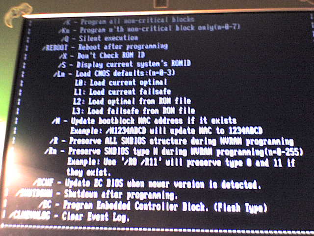

Ich habe nun meinen Stick Bootfähig gemacht und alles im BIOS eingerichtet.
Wie gewollt startet WINDOWS 98.
Von MSI.com habe ich folgende Dateien Downgeloadet :
7512v3x.txt
A7512IMS.330
AFUD4234.exe
How to flash the BIOS.DOC
Diese habe ich in den Stick kopiert
1. muss ich wenn ich vom Stick boote AFUD4234.exe sterten ?
2. was genau muss ich eintippen (sorry kenne mich damit nicht aus)
am anfang erscheint eine Willkommen-Meldung und dann steht dort:
C:\>
mein Stick ist aber das Laufwerk G:\>

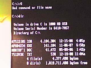

mit dem befahl <dir> solltest du schauen auf welcher Platte du bist. Unter dem Dos werden halt nur Fat32 Platten erkannt. die anderen nicht.
Ich habe jetzt den Befehl <dir> getstet und demnach ist mein Stick das Laufwerk C .

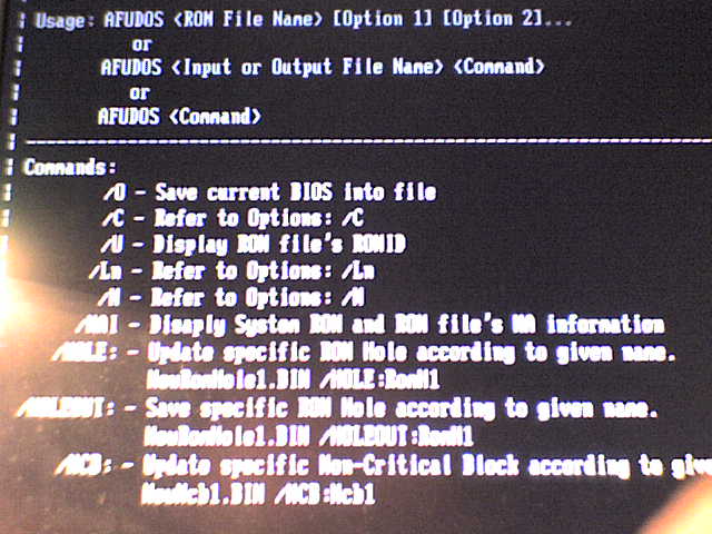

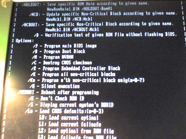

darauf habe ich die anwendung AFUD4234.exe gestartet.
Nun komme ich aber i-wie nicht weiter. Was genau muss ich da eingeben ?
Ich gebe euch paar Fotos. Die sind aber in schlehter Qualität.
Falls es zu unlesbar ist gebe ich euch morgen bessere Fotos.

:D Ja ja... das kommt davon wenn man nur noch Windows Klickibunti kennt...
Wie wär's mit "AFUD4234.EXE A7512IMS.330"?

Und im Windows gibt es immernoch verzug beim verschieben der Fenster(s.o. aber nicht mehr ganz so stark)
Mit einer anderen Graka(HD 3450), die normalerweise 100%ig klappt tauchen die Schlieren beim verschieben des Fensters auch auf.
