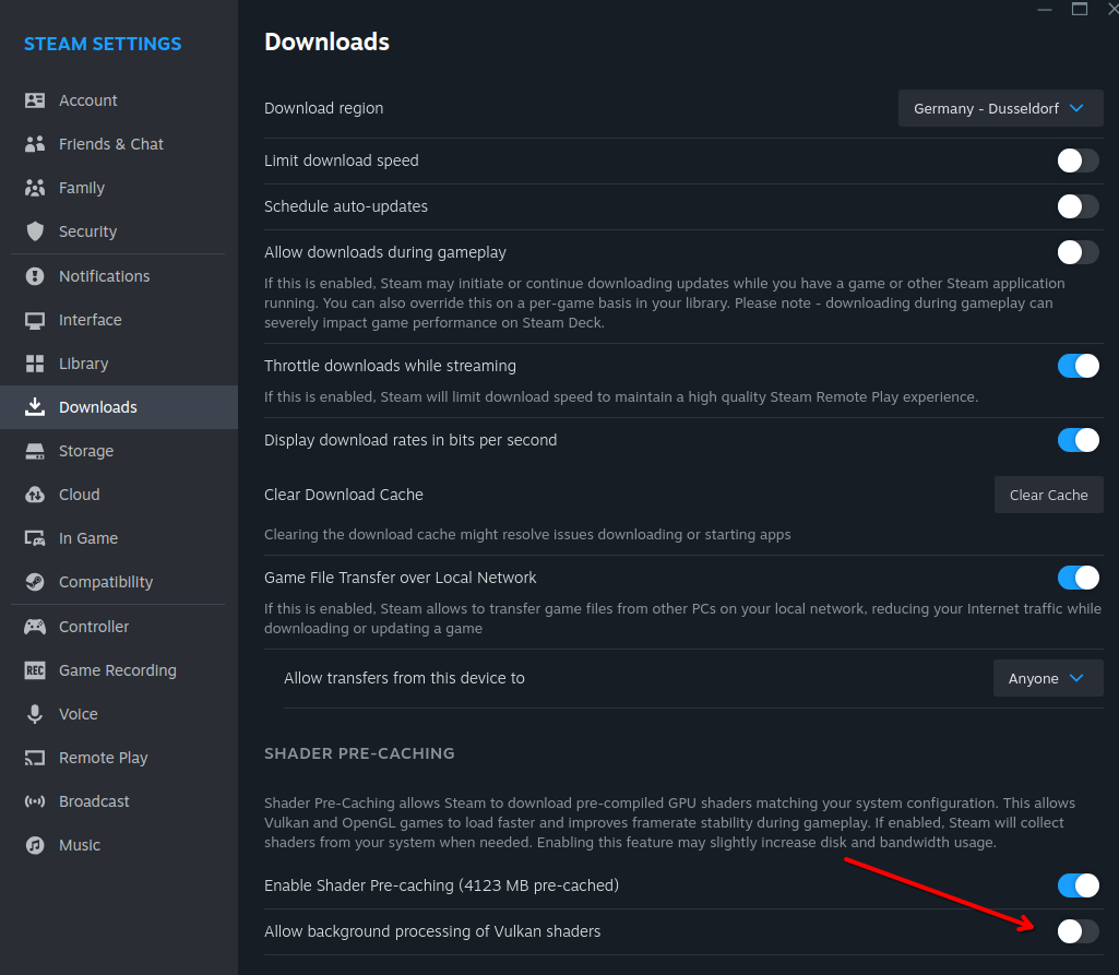

  • Restlichen Spiele sind noch ok auch wenn das vulkan shader generieren in steam doch immer sehr lange braucht und durch die cpu limitiert wird.

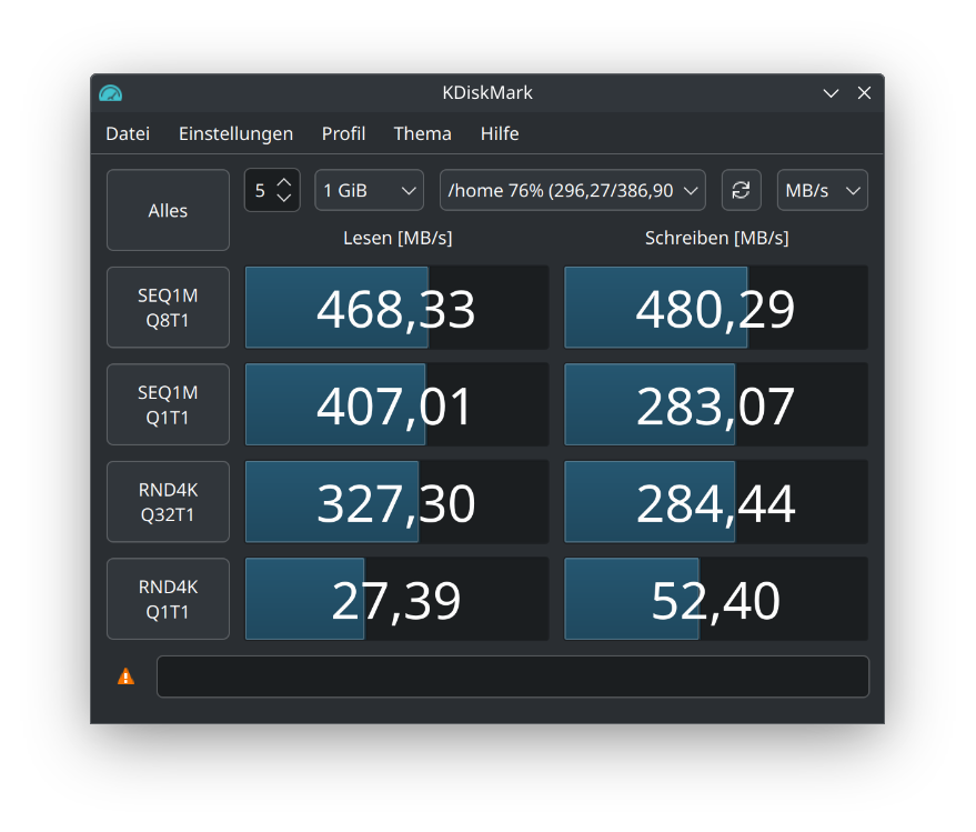

Kurzer speedtest macht mich aktuell ned glücklich
Wenn ichs richtig seh wär die NVME dann ~20mal schneller als die aktuelle system ssd und auch n gutes stück schneller als meine ram disk. puh ja will ich schon haben.
500gb System platte Crucial MX500
hdparm -Tt
Timing cached reads: 27628 MB in 1.99 seconds = 13898.48 MB/sec
Timing buffered disk reads: 1326 MB in 3.00 seconds = 441.62 MB/sec

2147479552 bytes (2,1 GB, 2,0 GiB) copied, 5,4532 s, 394 MB/s

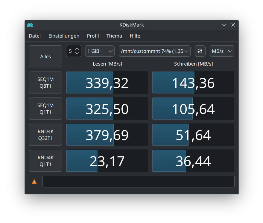

2 TB (80% voll mit unwichtigem zeug) sandisk sdssdh3
hdparm -Tt
Timing cached reads: 26722 MB in 1.99 seconds = 13433.97 MB/sec
Timing buffered disk reads: 426 MB in 3.00 seconds = 142.00 MB/sec
write speed test
dd if=/dev/zero of=/mnt/ssd/testfile bs=10G count=1 oflag=direct
0+1 records in
0+1 records out
2147479552 bytes (2,1 GB, 2,0 GiB) copied, 17,3479 s, 124 MB/s

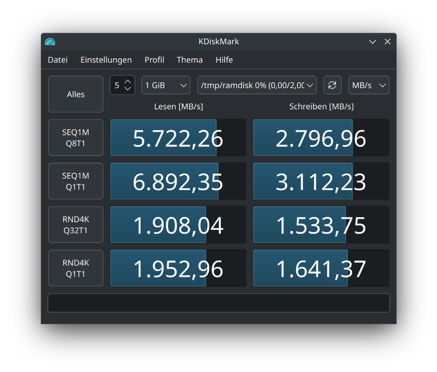

ramdisk macht brrrtttt
write speed test
dd if=/dev/zero of=/tmp/ramdisk/testfile bs=2G count=1 oflag=direct
0+1 records in
0+1 records out
2147479552 bytes (2,1 GB, 2,0 GiB) copied, 1,57009 s, 1,4 GB/s
read speed test
dd if=/tmp/ramdisk/testfile of=/dev/null bs=2G count=1 iflag=direct
0+1 records in
0+1 records out
2147479552 bytes (2,1 GB, 2,0 GiB) copied, 0,912651 s, 2,4 GB/s

Deine Shaders kannst du auch beschleunigen. Wenn du es Steam erlaubst im Hintergrund zu tun.

Da solltest Du nicht zuviel erwarten. Jedenfalls nicht mehr als bei der Ramdisk. Hier ein paar Zahlen von einem A620-Board mit einem 8700G. nvme0n1 ist eine Kingston DC2000 960GB PCIe 4.0x4, nvme1n1 ist eine Samsung PM991 256GB PCIe 3.0x4; die dds sind auf ein btrfs auf der Kingston:

ass die nicht system ssd durch IO intensive operationen voll ausgelastet ist und das system mit der anderen ssd davon natürlich nix mitbekommt und normal weiter läuft.
eine HDD schafft 100 IOPS. Deine MX500 schafft 10.000-50.000 IOPS. Die NM790 schafft 1.000.000 IOPS
Nimm eine 4TB SSD. Ich glaube nicht, dass du auf AM5 CPUs und Anwendungen sehen wirst, die realitisch von 6-Stelligen IOPS profitieren
hier siehst du ganz gut, wie wenig mehr MB/s ausmachen:
madmax2010 schrieb:
MB/s sindfuer gute Performance eigentlich auch eher Nebensache
der limitierende Faktor sind fast immer die Latenzen. IOPS sind jenseits von allem, was du mit dem PC ausreizen wirst.
Richtig. Der TE schreibt von compilieren, da werden viele Dateien gelesen und geschrieben, das profitiert mehr von mehr IOPS, nicht so sehr von mehr MB/s. Und unter Linux mit genug RAM wird ab dem zweiten build nur mehr geschrieben, weil die zu lesenden Dateien im RAM gepuffert sind. In der Hinsicht sollte der TE schauen, mit wieviel MB an Dateien seine Compilerlaeufe ueblicherweise arbeiten, und dann eventuell mehr RAM fuer sein System vorsehen.
Top vielen Dank für die Rückmeldungen.

Die Option bei Steam kenn ich aber dafür muss der PC und Steam laufen^^
Meistens will ich jetzt spielen, bei Steam kommt ein Mini Update und die shader brauchen 10 min.
