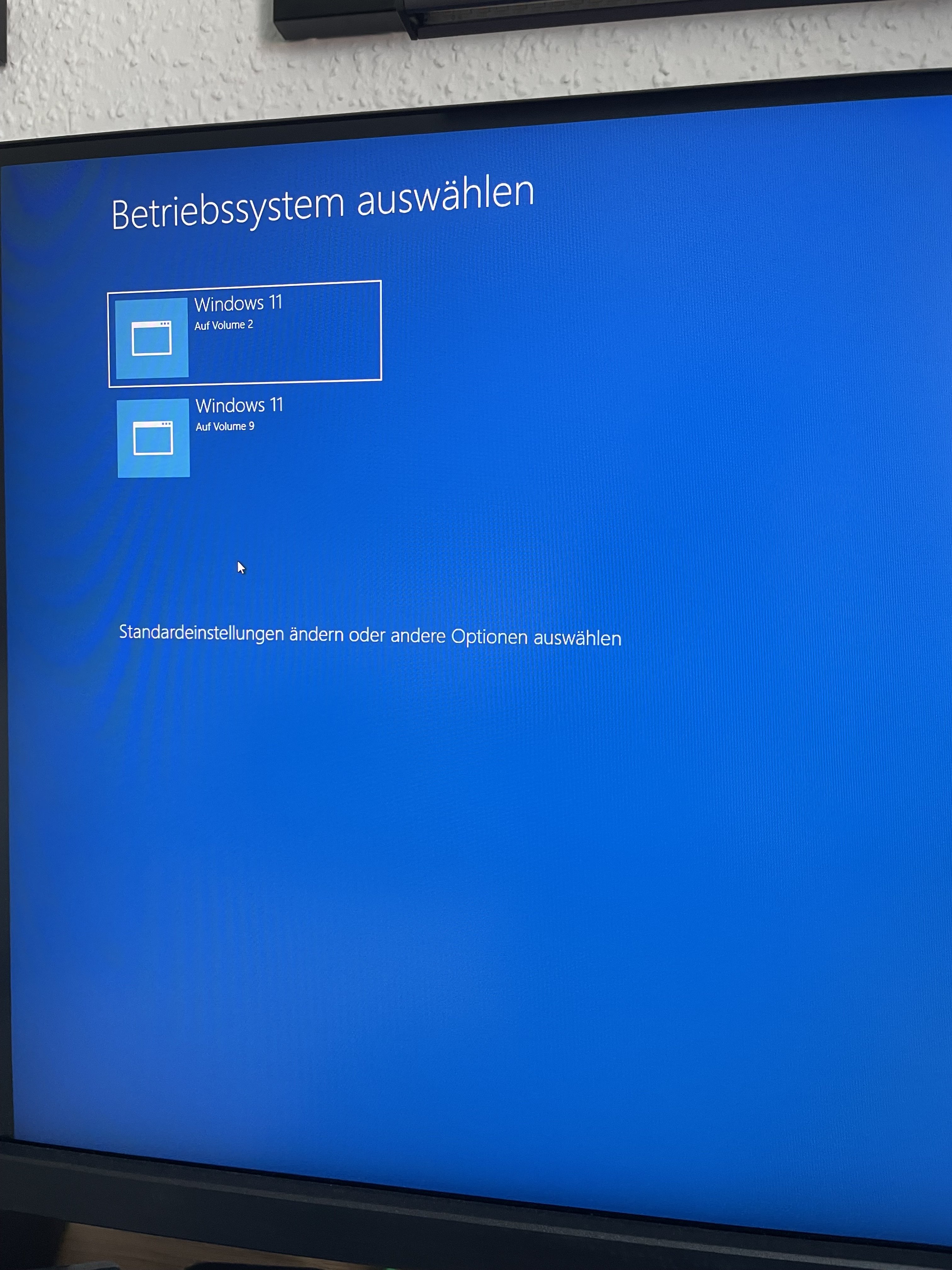

Auf der WD SSD wurde Windows 11 frisch neu installiert. Nun habe ich jedoch das Problem, dass ich beim Booten immer in den Windows Boot Manager komme und hier zwei zwei Volumen wählen soll.

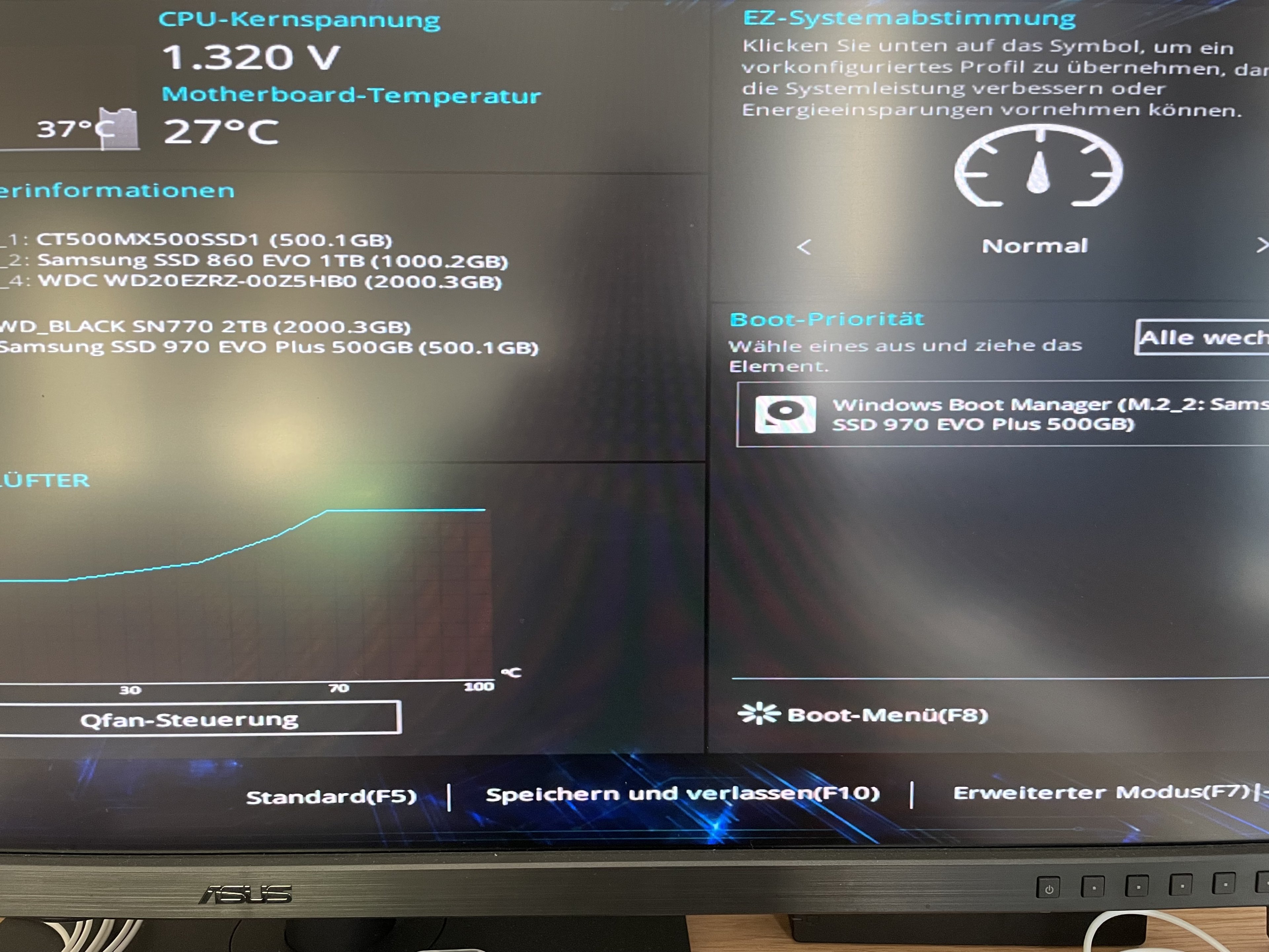

Der erste Auswahlpunkt (Volumen 2) ist die WD SSD und es startet dann alles normal. Jedochwürde ich gerne dieses Boot Menü weg haben wollen. Im BIOS kommt es indes noch lustiges - hier kann ich bei der Bootauswahl lediglich die kleine 970er EVO im Boot Manager wählen.

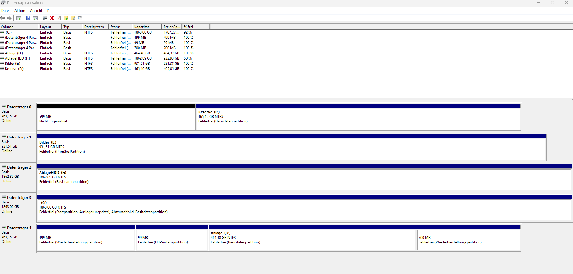

Sind effektiv 2 Probleme :). Die ESP und die WinRE liegen auf DT 4, nur Windows liegt auf DT 3.
Ich würde in der Datenträgerverwaltung 500 MB von Windows (DT 3) abtrennen für die ESP.
Dann im admin CMD die WinRE deaktivieren mit reagentc /disable (zieht diese auf die Win-Partition).
ESP erstellen sollte auch im laufenden Windows gehen, WinRE ist immer sicherer.
ESP erstellen im restlichen Bereich auf DT 3:
Code:
sel dis 3
create partition efi
format quick fs=fat32 label=”System”
assign letter=Z
ESP initiieren mit:
Code:
bcdboot c:\Windows /s Z: /f UEFI
Wenn in der WinRE mit lis vol checken, welchen Buchstaben Win bekommen hat.
Jetzt müssen nur noch die kleinen alten Partitionen auf DT 4 weg. Das sollte man schauen, ob eine MSR existiert, die wird nicht in der DTV angezeigt. Löschen geht in diskpart mit del par override.
Wenn die kleinen Partitionen gelöscht sind. Die WinRE aktivieren mit reagentc /enable (kann sein, dass es 2 mal ausgeführt werden muß).
deine efi-partition liegt auf datenträger 4, also auf der platte auf der auch deine aktuelle d: partition liegt. daher siehst du nur diese im bios. weil das bios keine weiteren efi-partitionen auf anderen platten findet.
dann startet von dort der windows boot manager und hat zwei einträge. einen alten vom gelöschten windows und den neuen von der 2tb western digital.
am einfachsten (sprich mit graphischer oberfläche) lässt sich der zweite eintrag aus dem bootmenü mit dem tool "easybcd" entfernen. direkt in windows.
allgemein stellt sich die frage, ob du den datenträger 4 im pc lässt. falls ja, dann kannst du es dabei belassen und musst bedenken, dass du diese platte dann nie rausnehmen oder plattmachen darfst. sonst fehlt dir die boot-partition (efi).
