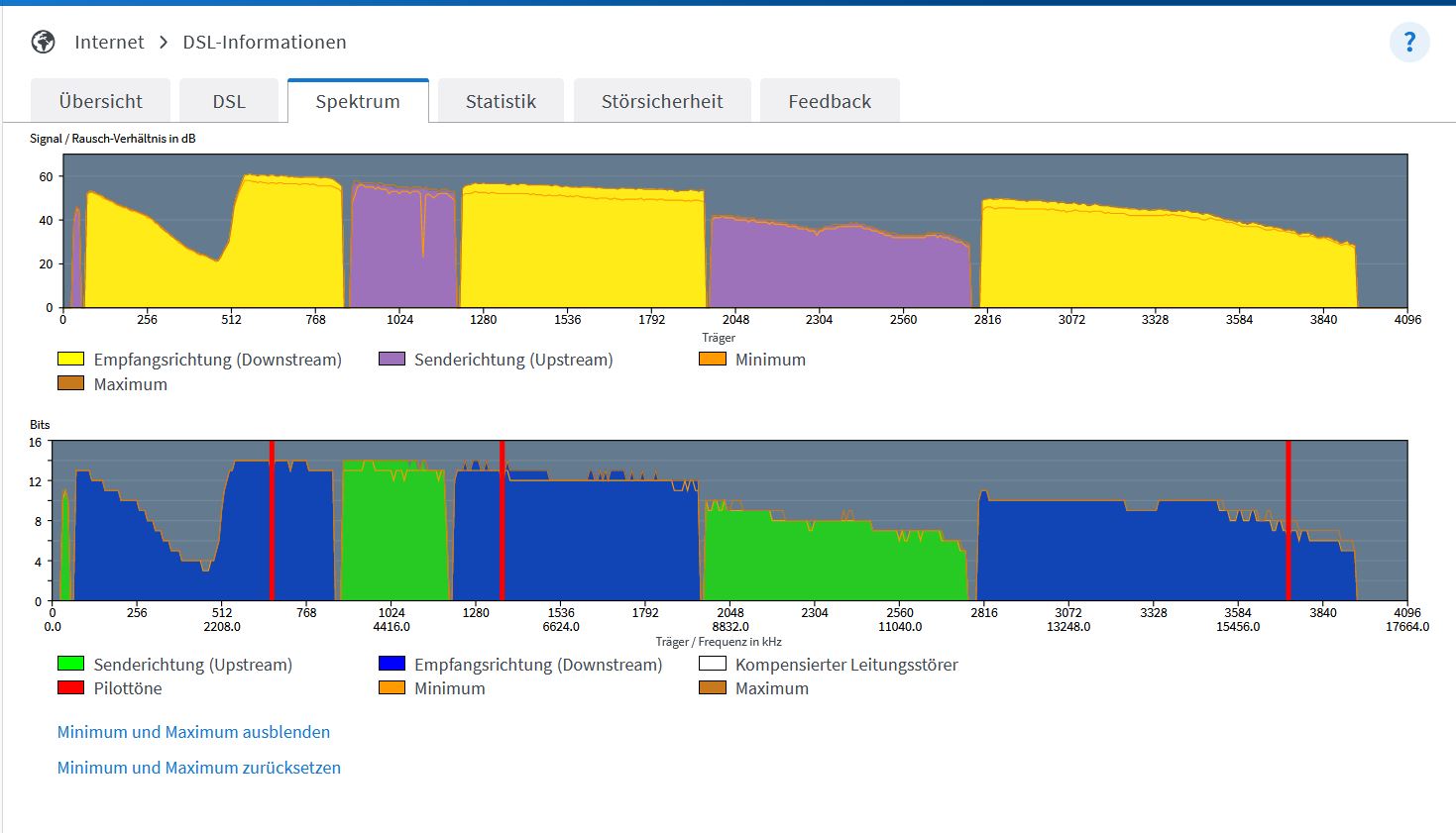

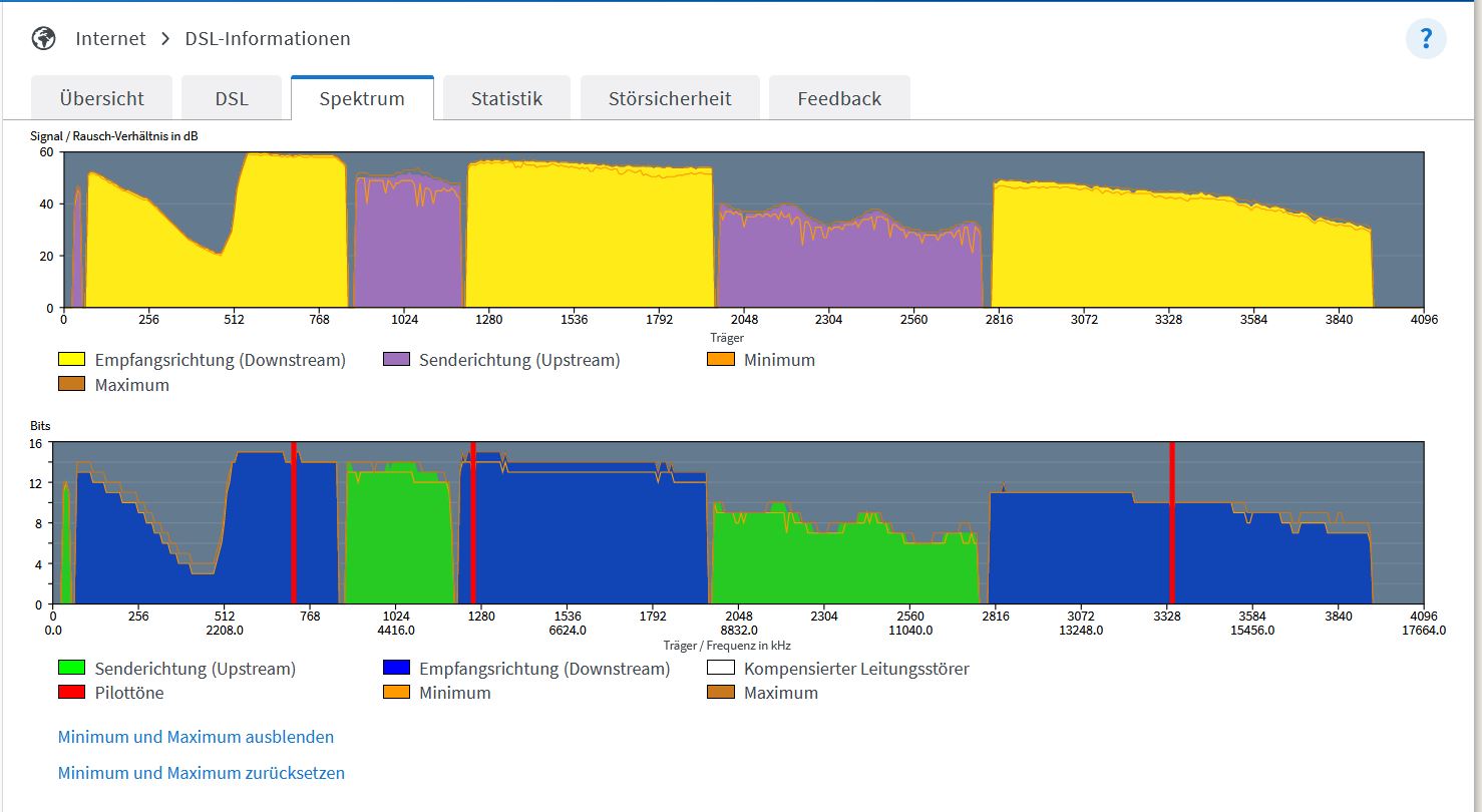

Kennst sich hier jemand mit dem Spektrum der Fritzbox aus? Freunde von mir sind der Meinung dass das Spektrum nicht gut aussieht. Bestimmte Bereiche wären viel zu "zackig". Ich kenne mich mit dem Spektrum leider gar nicht aus.
Die Höcker sind nicht optimal, die kommen von der ungeeigneten Endleitung. Wenn Netzwerkkabel verlegt wurde, wird das wahrscheinlich anders aussehen. Bei der kurzen Leitung kann es dir aber ziemlich egal sein, deine 100 Mbit/s bekommst du ja auch so.

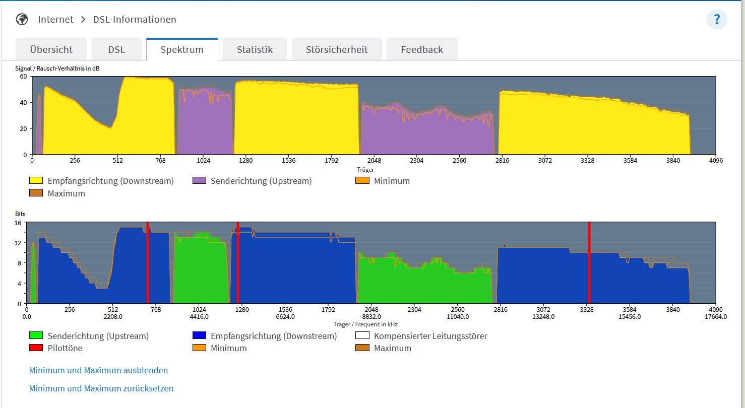

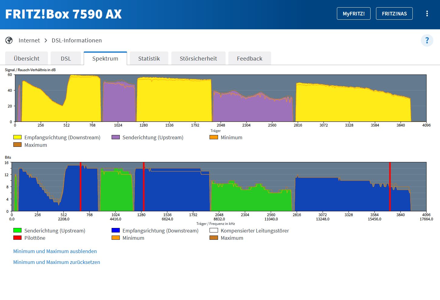

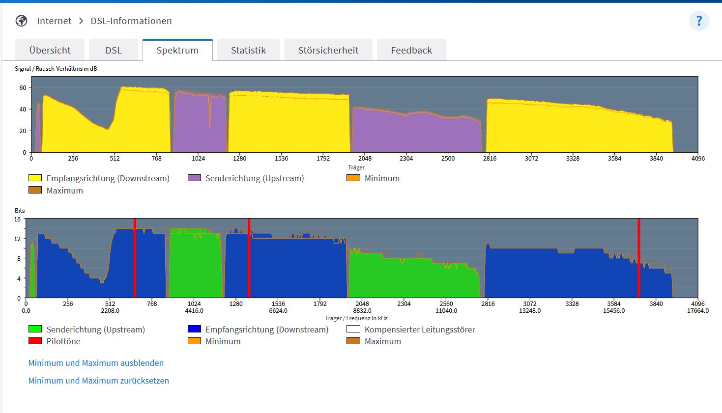

Es hat lange gedauert. aber heute wurde das neue J-02YS(St)H nx2x0,5 St V Bd Kabel endlich bei mir verlegt. Jetzt kam ein anderer Elektriker und es lief wieder nicht optimal. Ich hatte ständig DSL Abbrüche, bis er nach Stunden gemerkt hat, dass er vergessen hat die Schrauben am APL "fest" zu drehen.
Schon 5 Minuten nachdem dann endlich mal alles erledigt war, konnte ich sehen, dass das neue J-02YS(St)H nx2x0,5 St V Bd Kabel wesentlich besser ist, als das Kabel was die Firma vor 5 Wochen verlegt hat.
Ich hatte in den letzten Tagen extra noch einige Screenshots von den Fritzbox Werten gemacht. Hier mal ein paar Werte der Verbesserung mit dem neuen "Telekom Kabel".
Leitungslänge Elektriker Kabel: 119m
Leitungslänge Telekom Kabel: 88m
Störabstandsmarge Elektriker Kabel: 11 und 9
Störabstandsmarge Telekom Kabel: 14 und 12
Leitungsdämpfung Elektriker Kabel: 7 und 5
Leitungsdämpfung Telekom Kabel: 5 und 3
Mit dem Spektrum kenne ich mich leider nicht aus. Aber ich würde sagen das sieht auch besser aus.
Da sieht man mal, dass ein gutes Kabel doch etwas ausmachen kann. Ich weiß aber auch nicht was für ein Kabel die Firma dort vor 5 Wochen verlegt hat.
Ich hoffe nun, dass ich in den nächsten Wochen durch DLM/Assis auch wieder hochgestuft werde
Reaktionen: cartridge_case, Henniero, rezzler und 3 andere
cartridge_case schrieb:
Für mich sieht es so aus, dass das Technikerkabel besser war. Das Telekomkabel ist im Upload ein wenig besser.
Die Skala ist in den Bildern unterschiedlich. Deswegen sieht es so aus als ob beim Elektrikerkabel die Balken höher sind.
Reaktionen: Maloja
Von den Werten wie Leitungslänge, Störabstandsmarge und Leitungsdämpfung ist das Telekom Kabel auf jeden Fall besser. Alleine der Unterschied der Leitungslänge von 119m zu 88m bei exakt gleiche Leitungslänge ist ja schon recht stark.
Der Upload war ja auch immer der Bereich der gestört war.
Da weiterhin unklar ist wie die Fritzbox die Leitungslänge berechnet/schätzt, ist der Wert eher zu vernachlässigen.
Reaktionen: Maloja
Ein wenig muss man sich aber auch an die Fritzbox Angaben halten können, sonst würden die Fritzbox Angaben ja alle gar nichts bringen. Ich gehe schon davon aus, dass das Telekom Kabel eine geringere Dämpfung hat, als das Elektriker Kabel. Das sehe ich ja auch den den Dämpfungswerten in der Fritzbox.
