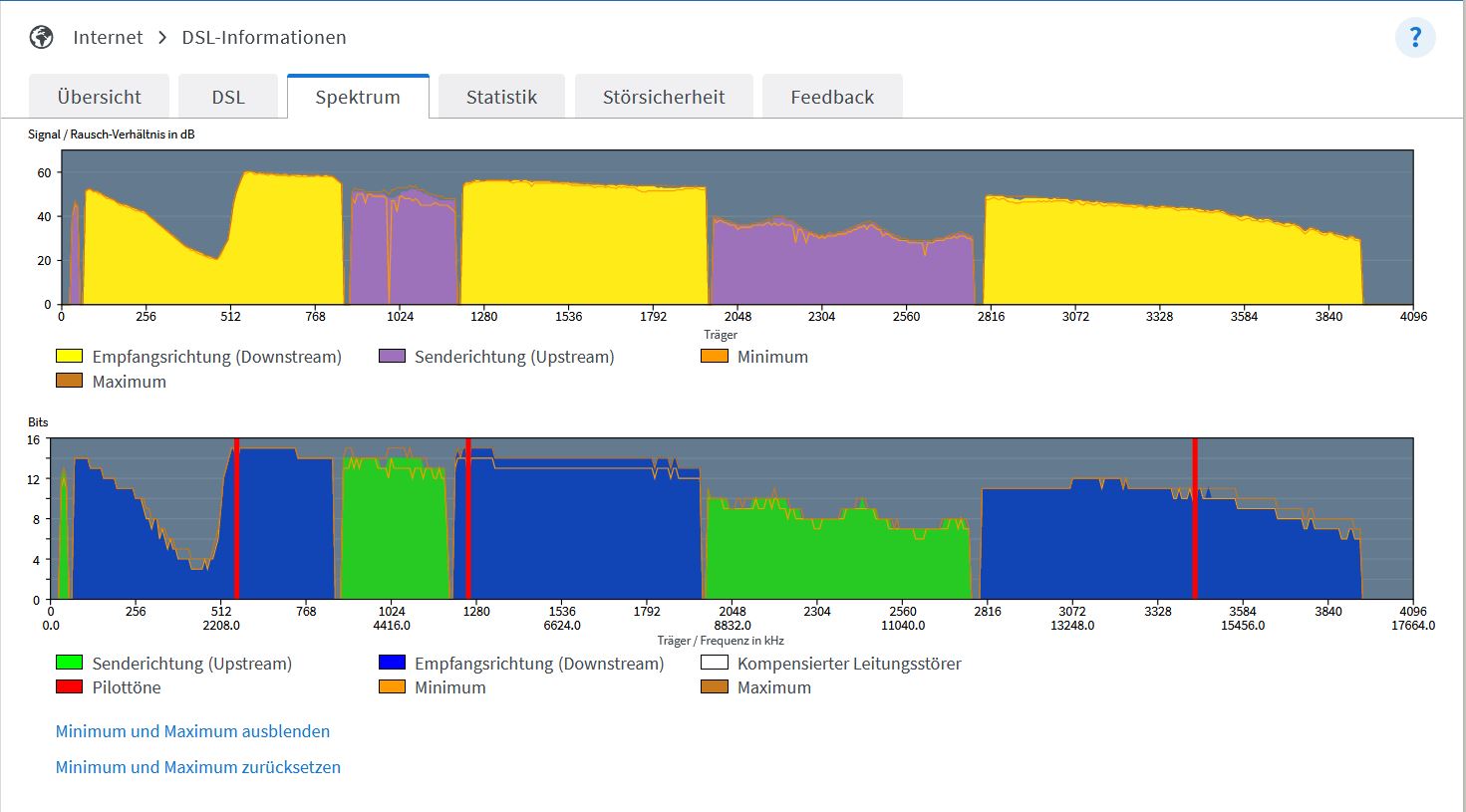

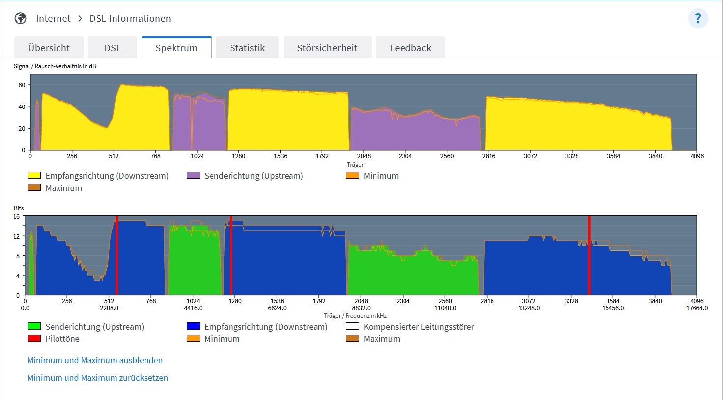

Ich füge mal ein aktuelles DSL Spektrum von dem neuen Telefonkabel bei. Mit dem Spektrum kenne ich mich leider nicht aus. Aber die Updload Werte sehen für eine Kabellänge von ca. 90 Metern nicht so gut aus? Der MSAN/MFG Steht 40 Meter neben meiner Haustür. Dazu noch ein paar Meter in den Keller und wieder ein paar Meter in die 1. Etage. Da wären 90 Meter eigentlich schon viel. Meine Fritzbox zeigt 118 Meter an.

Das installierte Kabel ist durchaus Vectoring-befähigt (bis VDSL100) - was ich aus eigener Installationserfahrung weiß -, aber eben halt nicht für SuperVectoring (SVDSL 250) tauglich. 🤷‍♂️
Zur Zeit mag es für Deine Anforderung ausreichen, aber "zukunftstauglich" mit dem Ansinnen evtl. mal mit einem schnelleren Tarif den Internetanschluß zu betreiben ist es nicht - dahingehend ist die Empfehlung heutzutage für die Inhouse-Verkabelung ab dem APL, für die der Immobilieneigentümer verantwortlich zuständig ist(!), eher gleich ein Ethernetkabel nach mind. CAT 5 bzw. besser CAT 6 zu nutzen durchaus zielorientiert.
