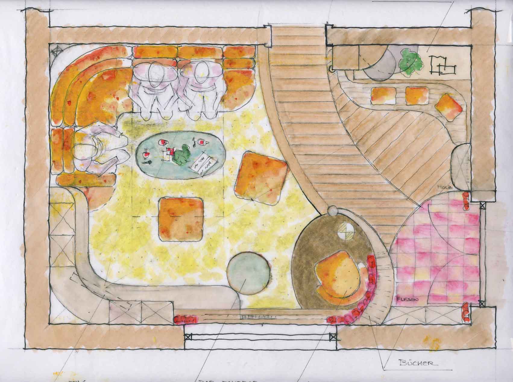

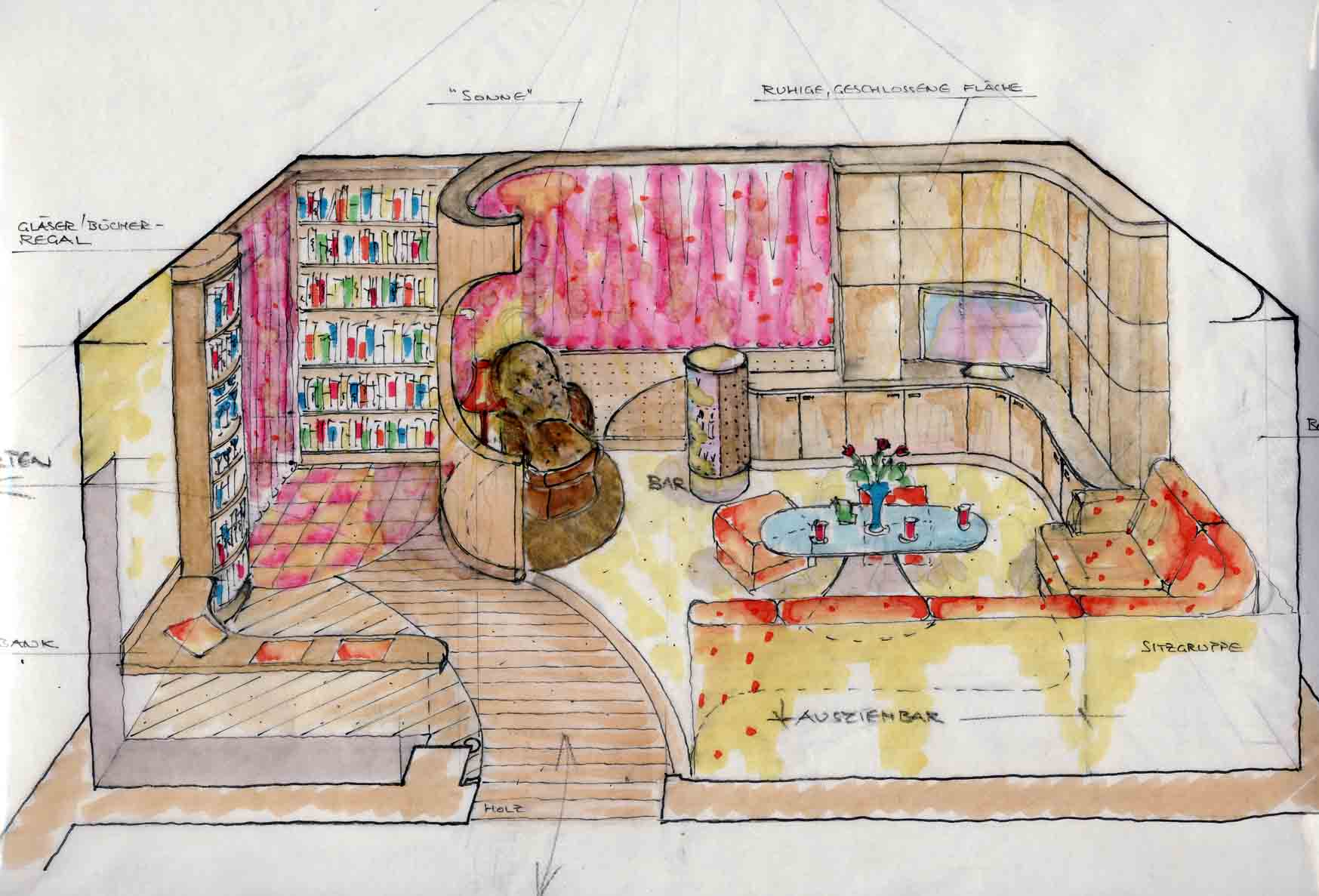

So, ich hab jetzt mal die Zeichnungen vom Architekten (Grundriss und Schrägriss) angehängt, damit ihr euch in Bild von dem neuen Wohnzimmer machen könnt. Der Raum ist ca. 6 x 4 m groß. Es wäre halt super, wenn man auch vom Leseplatz aus (braun eingezeichnet) einen guten Klang beim Musik hören hätte.

also owei owei, anhand der zeichungen, denke ich wird es schwer da ein 5.1 system sinngerecht aufzubauen. der tv steht ja wie es aussieht in der ecke und dazu noch in einer schrankwand. also dort rechts und links davon standlautsprecher aufzustellen wird dann ja mal eher nichts. kannst in dieser schrankwand denn rechts, links und mittig beim tv überhaupt lautsprecher unterbringen?

Die Zeichnungen sind noch nicht als fix anzusehen, die sind sozusagen ein erster konkreter Entwurf. In CAD gezeichnet und umgesetzt wird das Wohnzimmer erst, es sind also noch Änderungen möglich. Das mit dem Fernseher im Eck fand ich zunächst recht schick, aber irgendwie denke ich, wäre es für einen ordentlichen Sound besser, wenn der TV parallel zur Sitzgarnitur stünde. Das muss ich noch mit dem Architekten klären.
