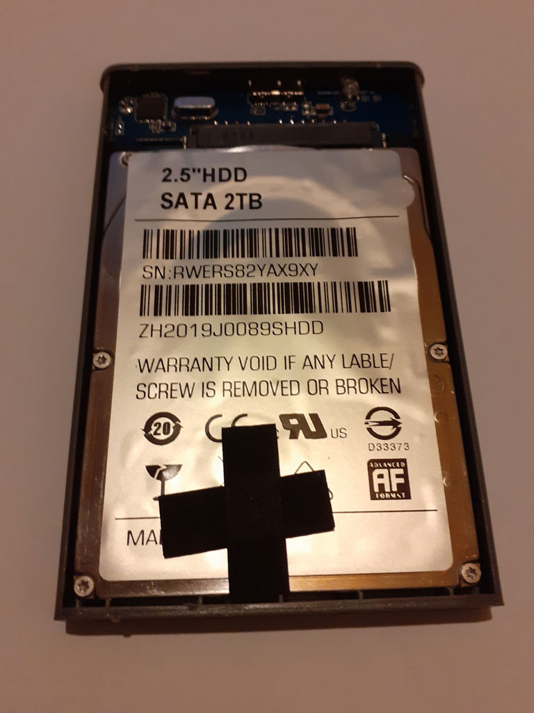

So USB Gehäuse ist offen. Doch auf der Platte vermisse ich irgendwie ein Schriftzug der auf Hitachi schließen lassen würde. Aber seht selbst :

Unter dem schlecht aufgeklebten Aufkleber mit 2TB befand sich……...nichts !
Die haben wohl gelernt die alten Aufkleber zu entfernen. Aber seht selbst :
Interessanterweise ist bei den original Platten anscheinend das kleine Loch links hinten in der Ecke immer bei den Aufklebern ausgestanzt, damit es offen bleibt, bei der Platte aber war es zugeklebt.

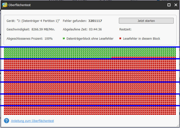

Denn wenn man sich mal anschaut wo die Software Minitools korrekte Sektoren gefunden hat, das gleiche Ergebnis hatte ich vorher schon mit der Software HDD Low level format tool, siehts nun wirklich danach aus, das es nur die ersten ca 350-400GB sind die korrekt geschrieben wurden. Alles danach konnte ja nicht getested werden, da es nicht vorhanden ist.
Und das gleiche hatte ich mit dem anderen Tool auch. Hat erst ca 2 Stunden low level format gemacht und in der Nacht muss es dann wohl über die Originalgröße gekommen sein und lieferte nur IO fehler.

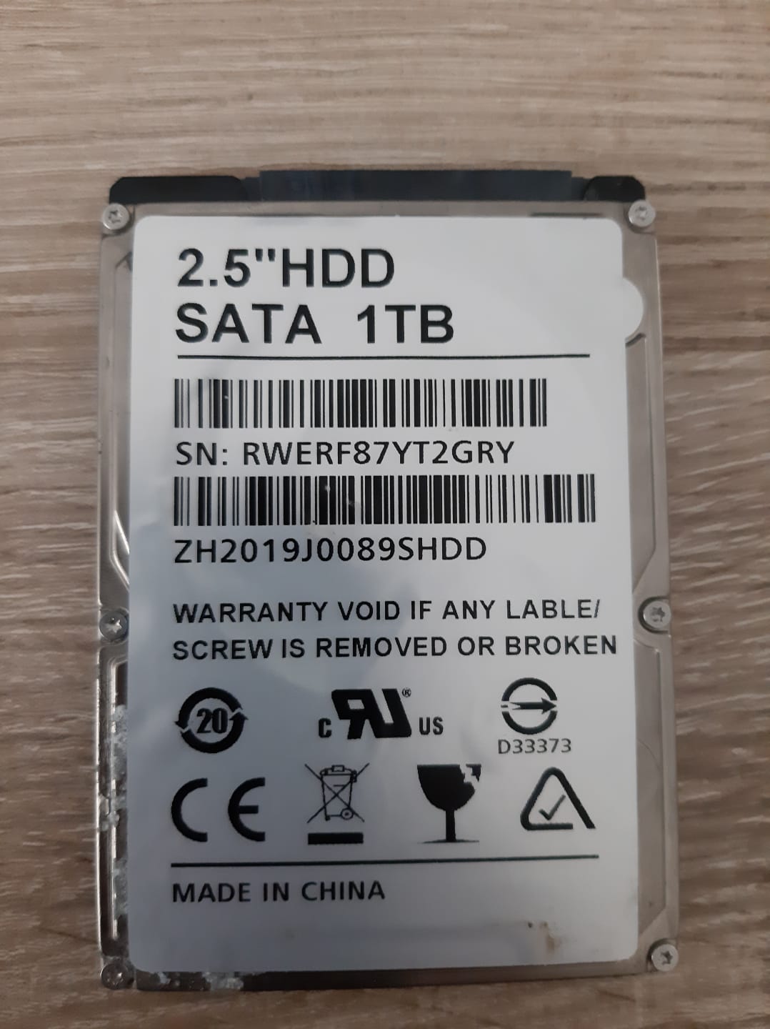

Ich habe die billige Blechkiste ohne Probleme öffnen können, dabei viel mir sofort das selbst gemachte Label auf. Es sieht zwar professionell aus wurde aber schlecht angebracht und enthält keinerlei Hersteller Daten.

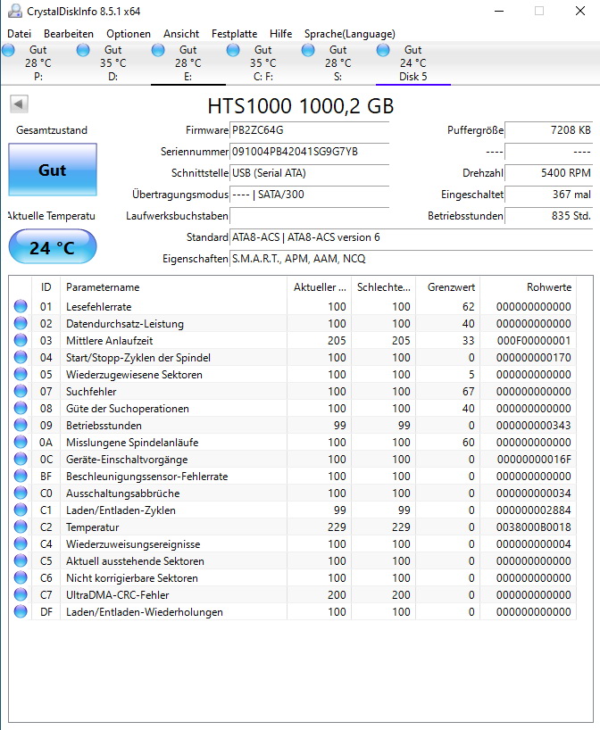

Mit Crystal Disk habe ich mir dann die Daten anzeigen lassen.
Es sollte eine HTS 1000 sein.
Die suche im Netz ergab das es so eine Typenbezeichnung nicht gibt auch die Firmware ist im Netz unbekannt.
Da auf dem selbstgemachten Hersteller Label eine Seriennummer und Model Nummer zu sehen war habe ich über diese Daten im Netz gesucht und bin auf diesen Artikel gestoßen.

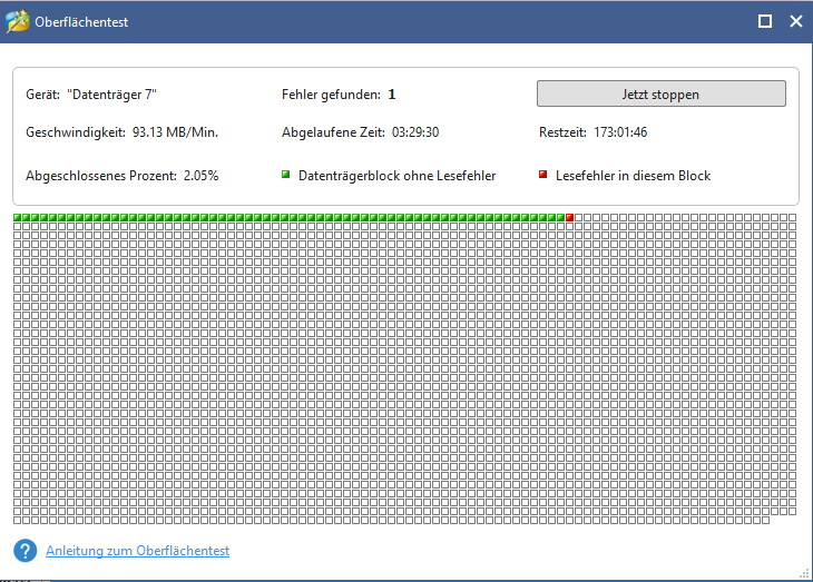

Dann habe ich mit „Mini Tool“ einen Oberflächentest durchgeführt. Nach einiger Zeit wurde ein Bad Block gefunden und danach reagierte das Programm nicht mehr.

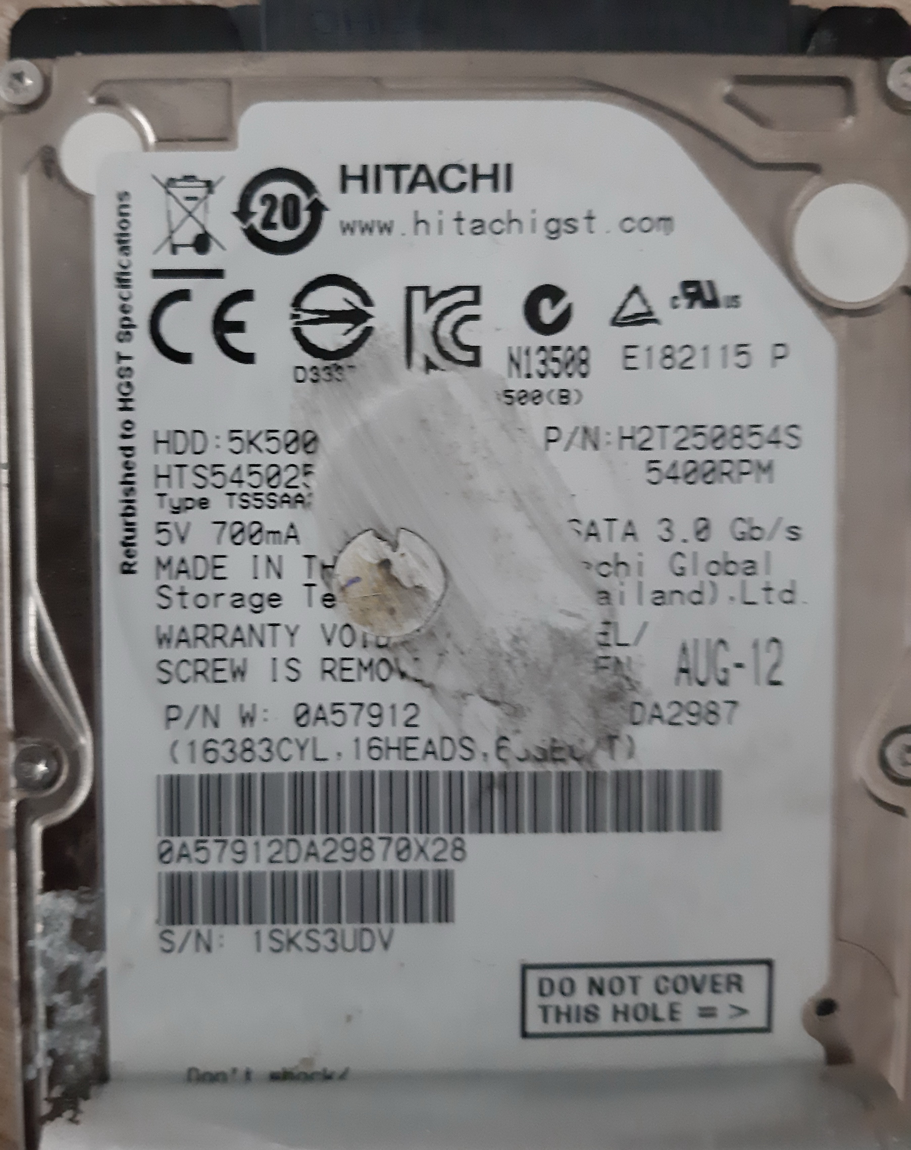

Darauf hin habe ich dann das selbst gemachte Hersteller Label entfernt, und siehe da es kam eine Hitachi HDD 5K500 P/N H2T250854S Platte zum Vorschein. Also eine 250GB HDD aus dem Jahr 2012-08.
