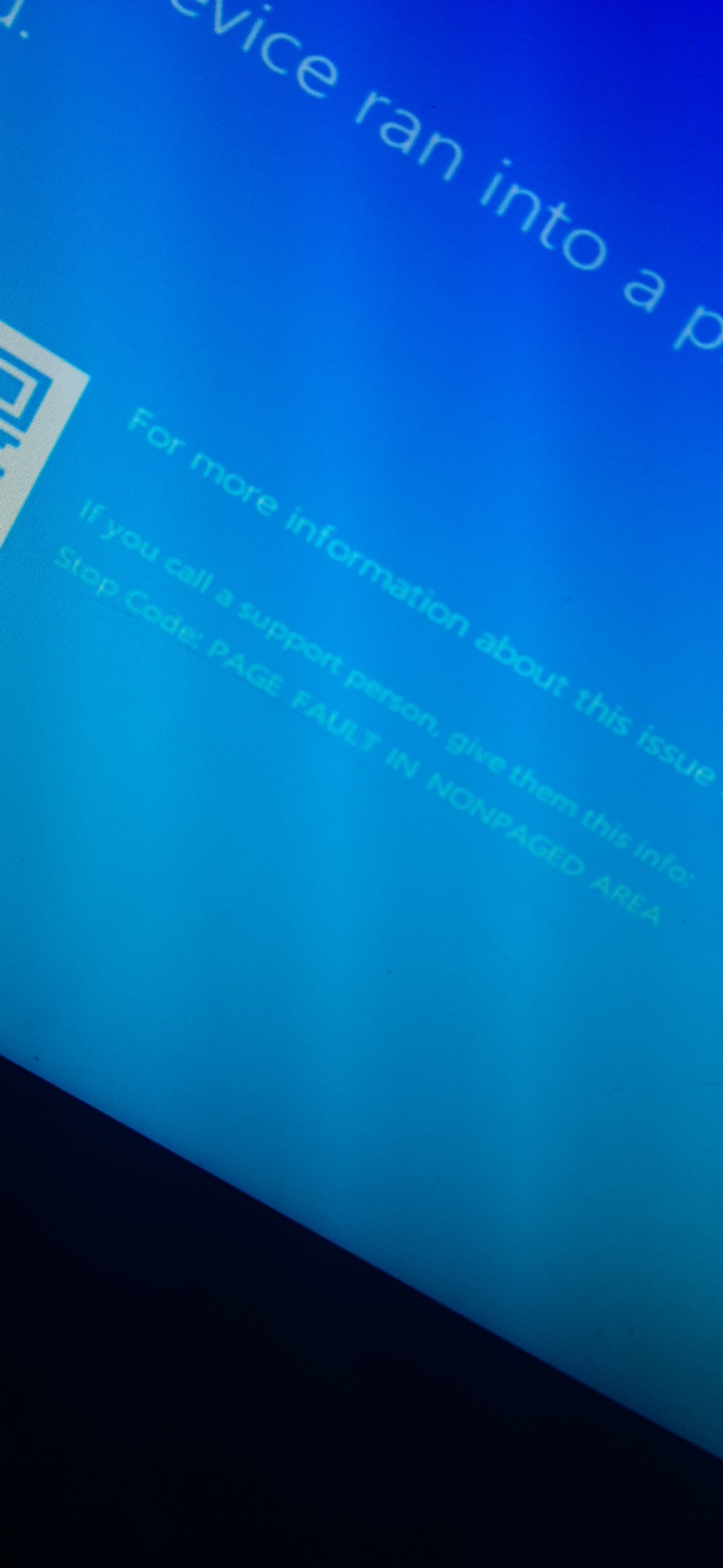

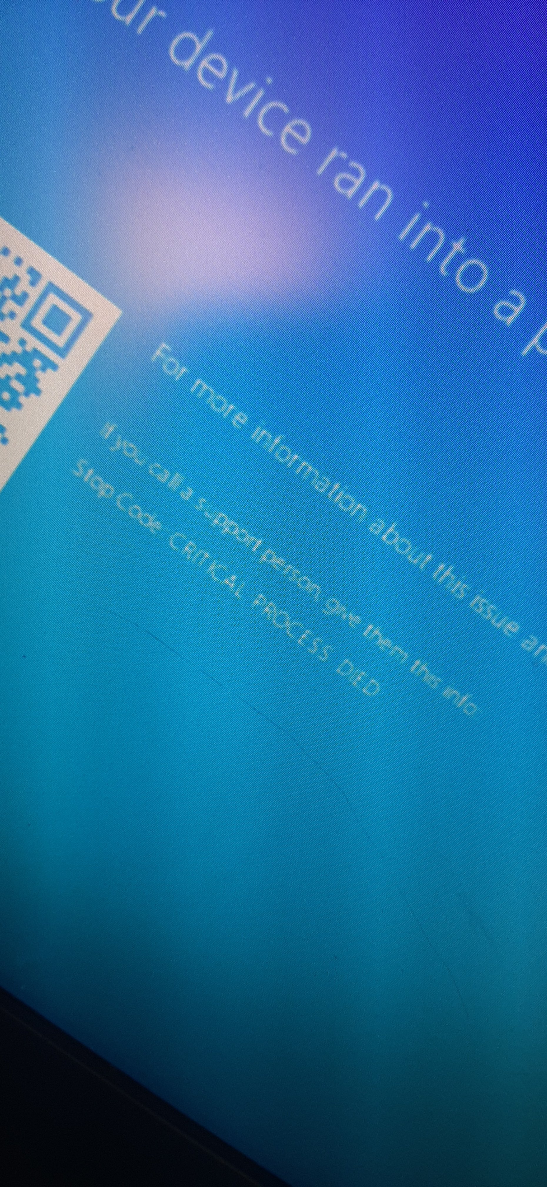

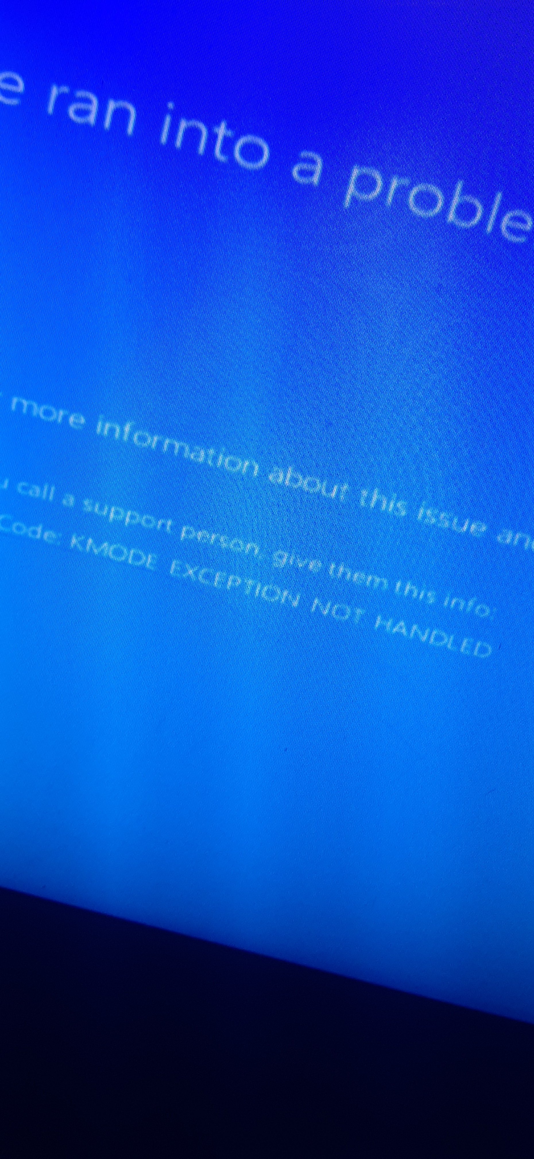

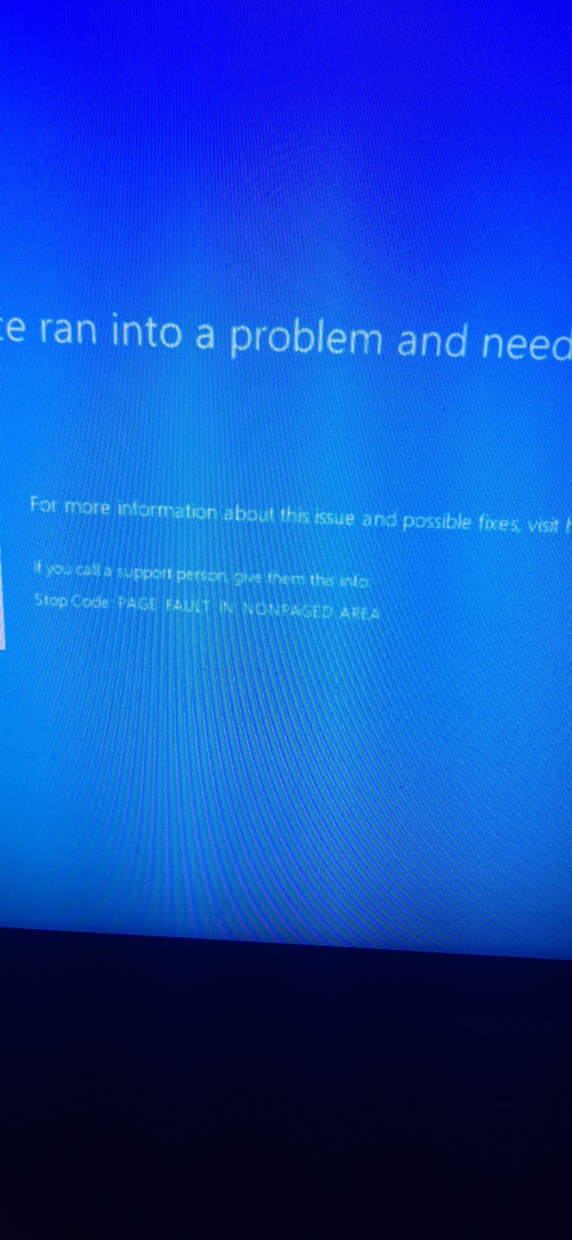

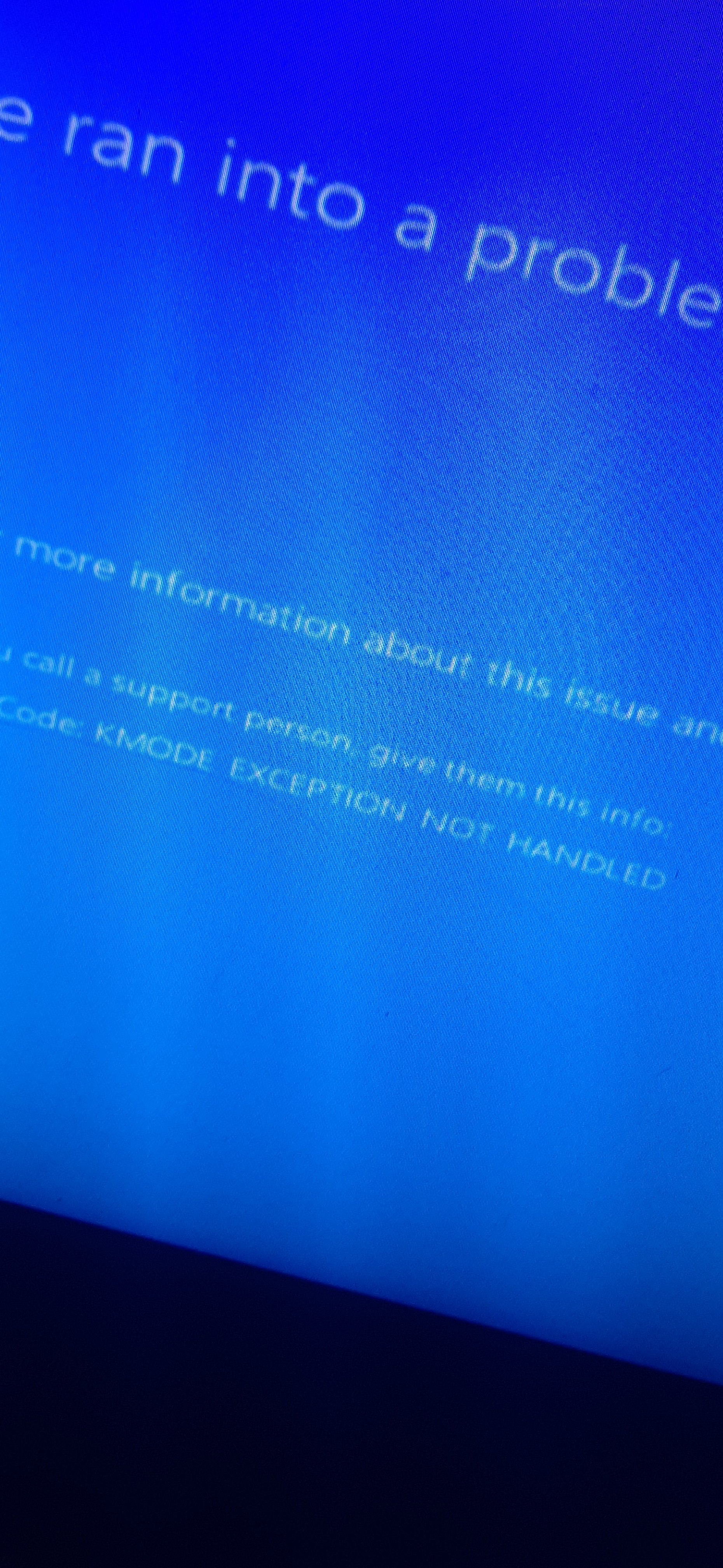

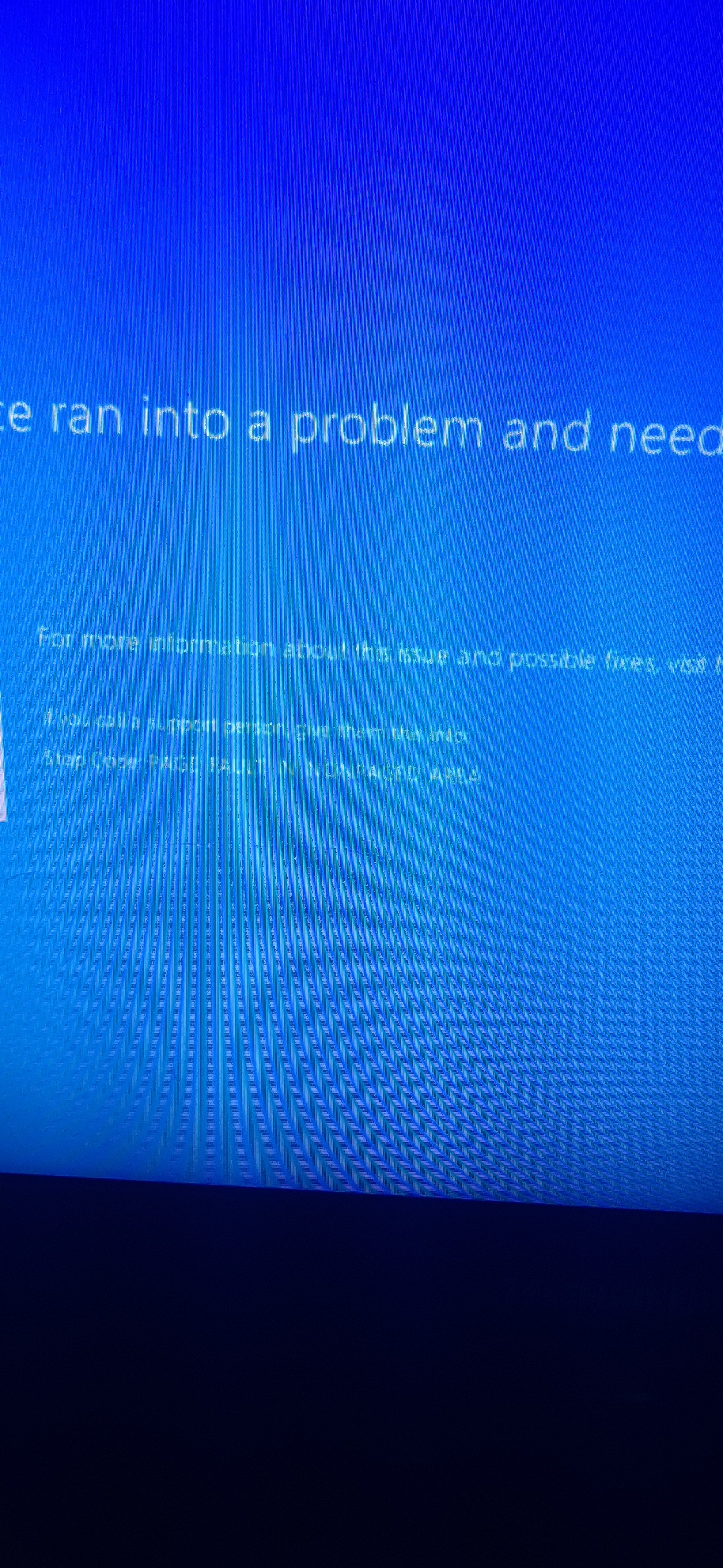

Mein Freund hatte sein PC mithilfe eines anderen zusammengebaut und öfter gestartet, mir sind mehrere Sachen aufgefallen die er falsch gemacht hatte.
Erstens war oben links am Mainboard der 4 er Pin neben dem 8er Pin der CPU angeschlossen (was er nicht Brauch), er hatte keine Wärmeleitpaste aufgetragen und die Stecker unten links (Power LED etc.) Falsch angesteckt.
Nun habe ich alles richtig angeschlossen und Wärmeleitpaste aufgetragen und der PC bootet ins BIOS aber sobald ich ein Boot USB Stick anschließe Crashed er sobald Windows bootet (Fotos hänge ich an)
ich habe Mal die RAM Sticks in mein eigenen PC eingebaut und er bootet auch nicht. Graka funktioniert. Dann habe ich meine RAM Sticks in sein PC eingebaut bootet garnicht mehr. Nur ein schwarzer Screen.
was kann ich noch tun?

zu 95% wenn der BSOD wechselt ist der RAM schuld.
z.B Defekt oder Fehler durch übertakten
Da Du schon geschrieben hast das der RAM in anderen PC nicht geht wieso schickst Du ihn nicht zurück?

Ist das XMP vom RAM schon geladen? Wenn ja, das mal ausschalten vorerst. Das sieht sehr nach RAM aus.

Nach nem Ram Tausch könnte man auch mal n Bios Resett durchführen. Außerdem würde ich mal Prüfen ob der ganze kram überhaupt zusammen lauffähig ist. ram+Mobo usw. Bios Version ggf. prüfen.

Passiert das gleiche auch wenn von einem Linux USB-Stick gebootet wird? Passiert es auch mit einem anderen Stick? Welches Windows überhaupt?

Wie oft habe ich schon gelesen, das es zu Problemen mit Corsair Vengance RAM in Verbindung mit AMD-CPUs kommt? Ich kann es nicht mehr zählen. Ich war auch so ein "Opfer". Bin zu Crucial Ballistix gewechselt, keine Probleme mehr. Erklärt aber noch nicht, das der Monitor kein Signal empfängt. Stromstecker der Graka sitzt richtig?
Was alles sein könnte: RAM kaputt oder verschmutzt. Speicherkontroller der CPU kaputt.
Ich würde als erstes ein BIOS-Reset machen. (Pins überbrücken oder Batterie rausnehmen)
Dann würde ich die RAMs säubern, ebenso die Slots.
Dann mit einem Ram im 2. Slot probieren.
Wenn das alles nichts bringt, mit einer anderen CPU testen.
Ich habe 2 verschiedene
win 10 USB Sticks probiert geht nicht.
