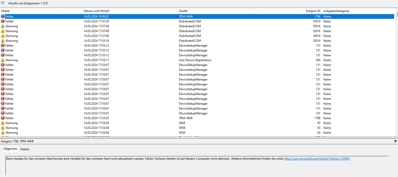

hier noch fehler der ereignissanzeige:

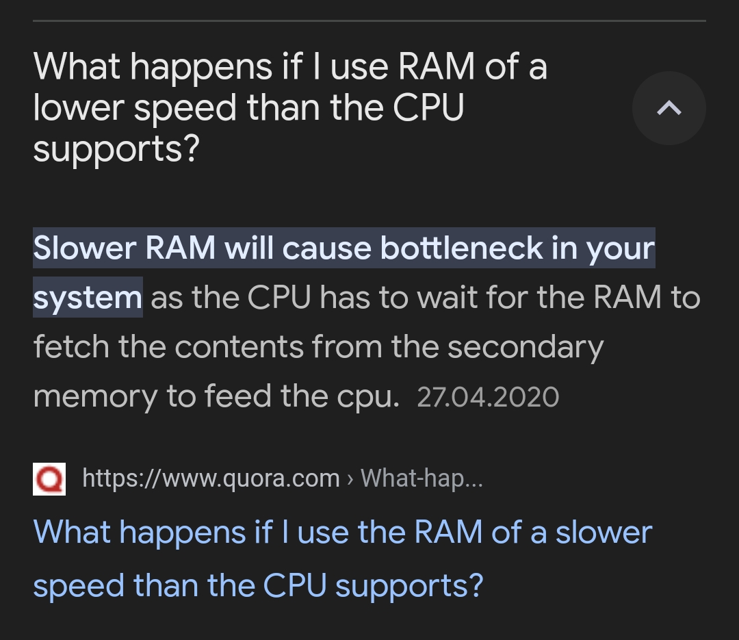

Ram sind kompatibel mit dem Mainboard gemäss hersteller seite.
Edit: sehe gerade das supported speed wird 6400mhz angegeben meine sind aber nur 6000mhz...

Die 6400 sind bis zu, das ist OC und über JEDEC hinaus. ist also nicht langsamer, als die CPU "kann"

also beim starten vom spiel liest sich dies aus der ereignissanzeige raus:
Der Server "Windows.Gaming.GameBar.PresenceServer.Internal.PresenceWriter" konnte innerhalb des angegebenen Zeitabschnitts mit DCOM nicht registriert werden.
Fehler beim Staging von Metadaten. Ergebnis=0x80070490 für Container "{D397268A-724C-B4EF-D641-C9234BA2948B}".
