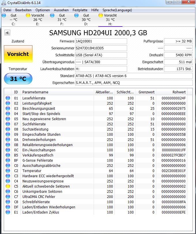

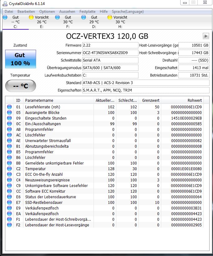

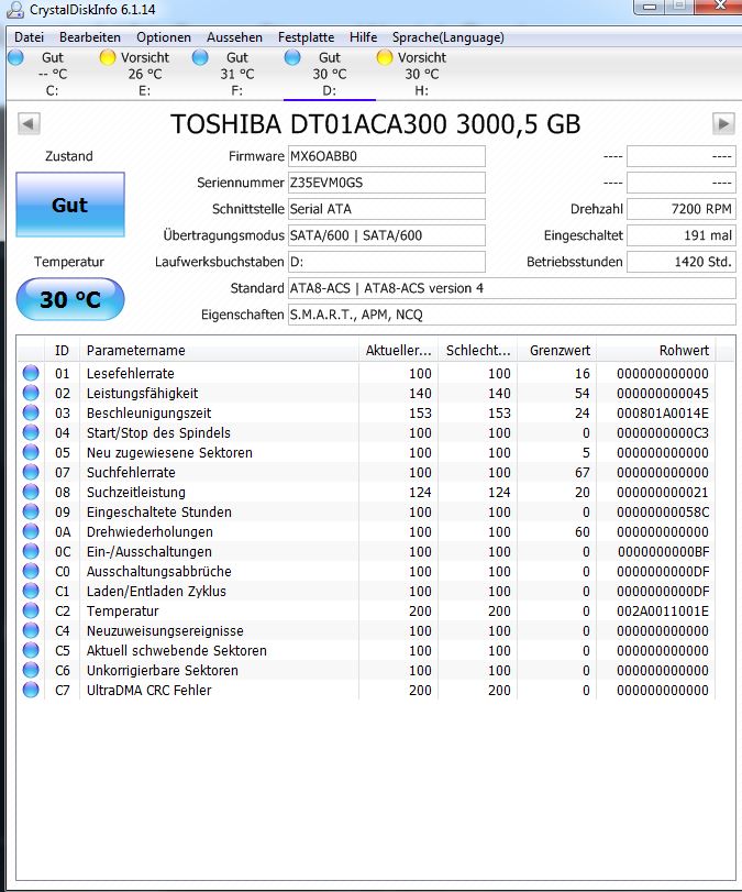

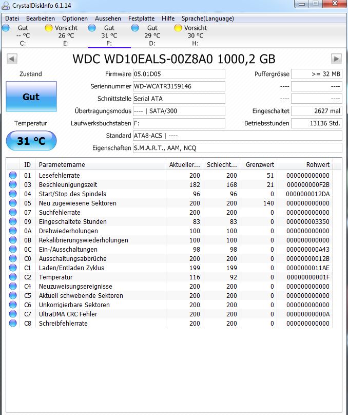

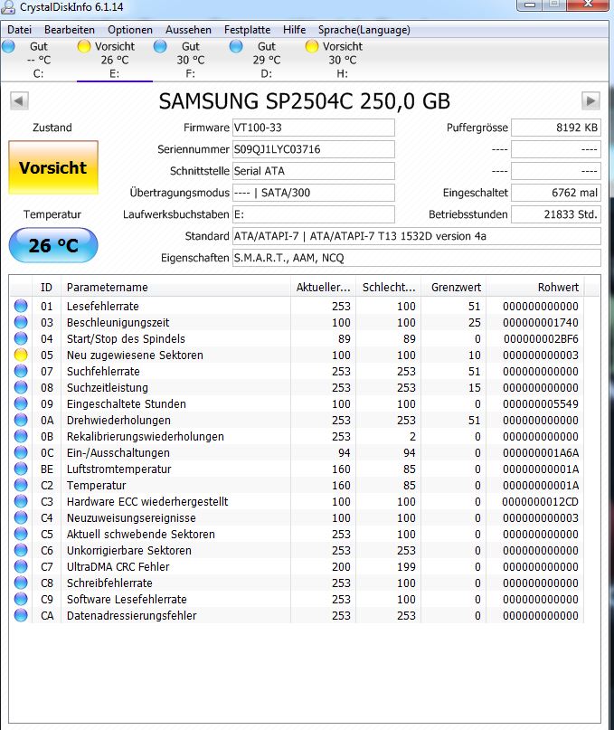

C ist die SSD, auf der das System läuft und auf D hab ich auch noch ein paar Programme installiert. H ist eine externe Festplatte
Auf E: wurden defekte Sektoren erkannt. Wenn der Wert Neu zugewiesene Sektoren weiter ansteigt, ist die Platte defekt.
F: meldet CRC-Fehler. Überprüfe das SATA-Kabel auf korrekten Sitzt, ggf. musst du es austauschen.
H: ist höchstwahrscheinlich defekt. Steck' die Platte auf jeden Fall ab, wenn du sie nicht brauchst und beobachte, ob die Hänger dann verschwinden.

E: und F: sehen ja auch nicht gerade sehr gut aus. Wenn du zum testen auf diese verzichten kannst...
