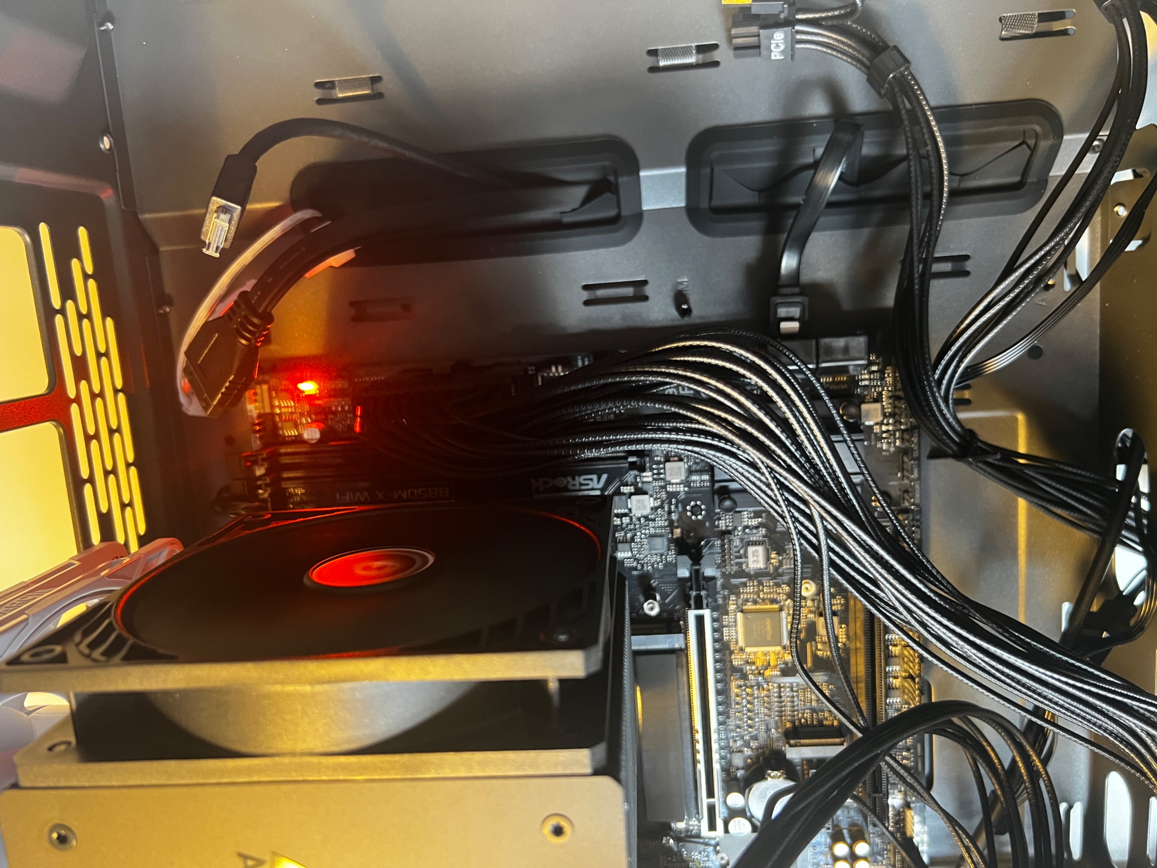

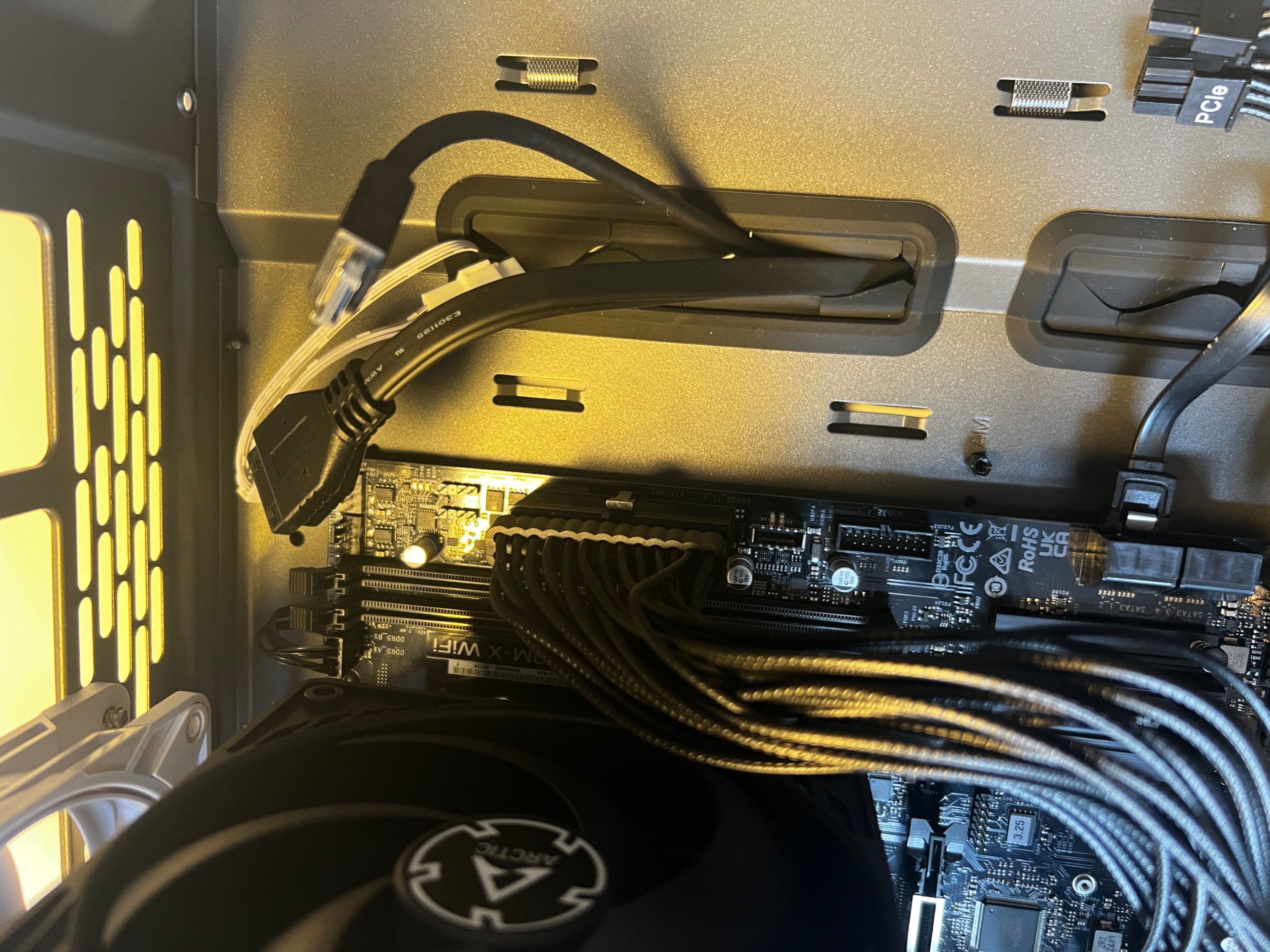

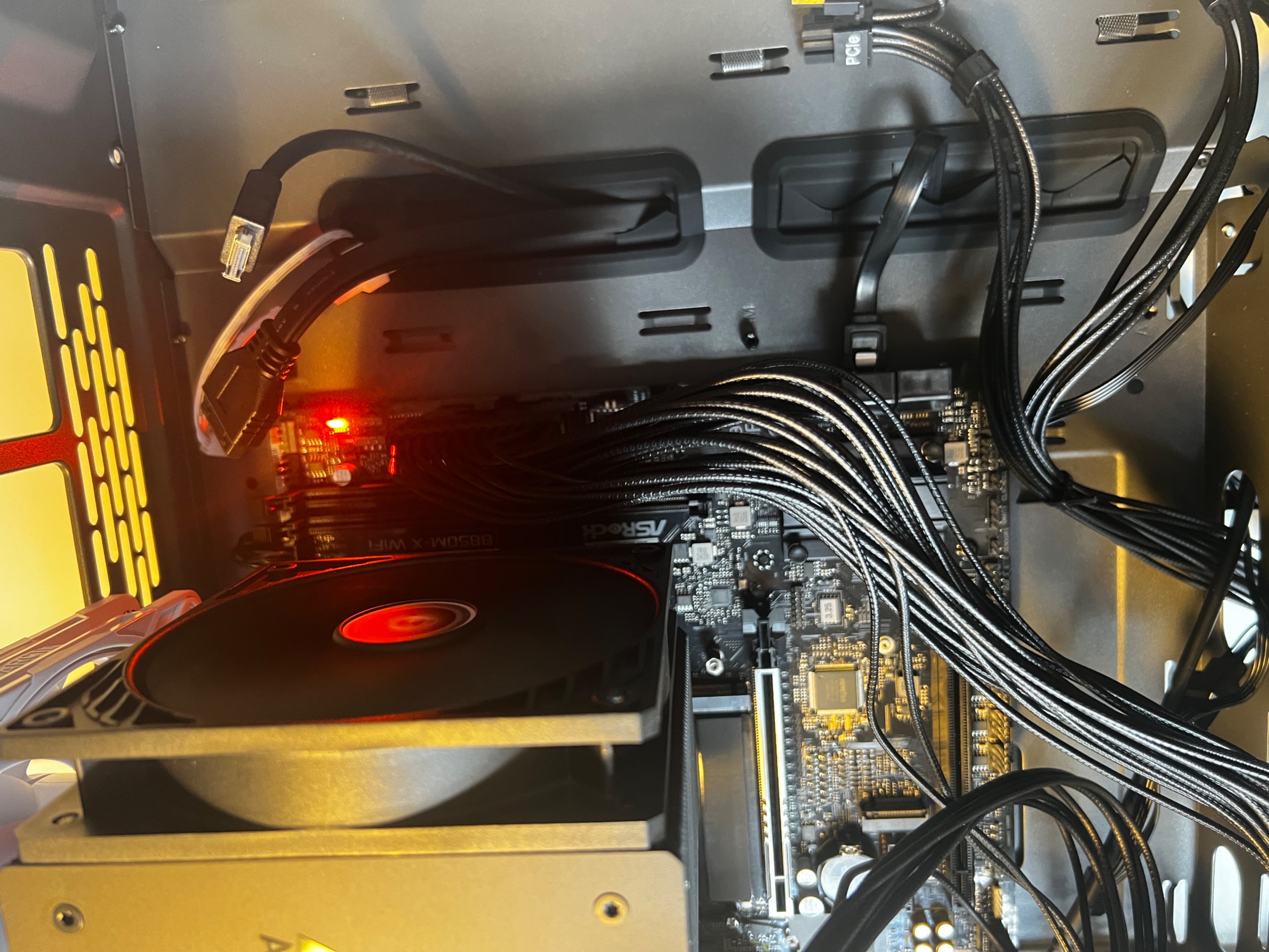

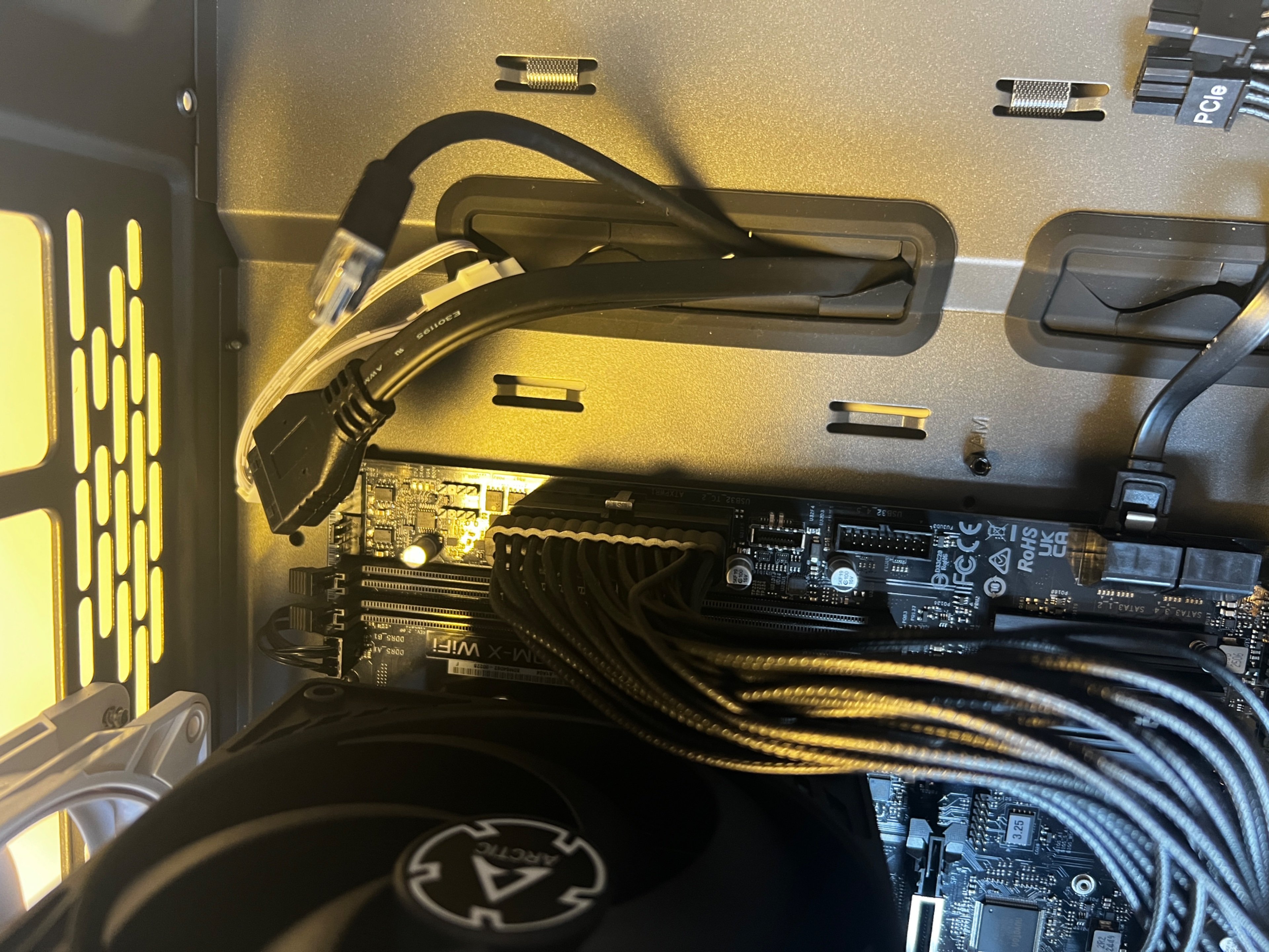

Habe jetzt:
  • Alles abgesteckt bis auf Netzteil an Mboard (12v 8polig und 24polig)
  • RAM, GPU und NVM entfernt
  • Monitor mit Mainboard via HDMI verbunden
Weiterhin kein Signal und rot/gelber post-status

1 Riegel und den bitte in B1 platzieren. Dann nochmal CMOS Reset nach Handbuch und dann versuchen.
Der 8 PIN bei der CPU wurde korrekt eingesteckt? Sieht man auf den Bildern nicht.
Reaktionen: benni_84
