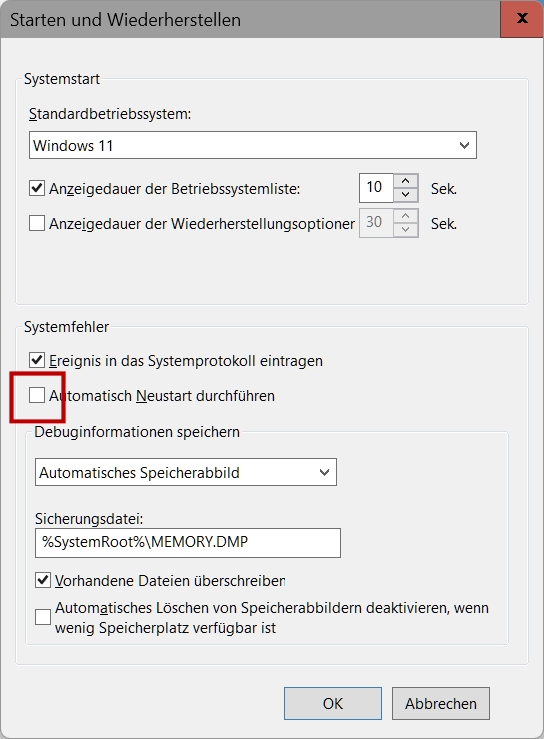

Schalt mal in Windows den Sofortigen Neustart bei Blackscreen aus, dann siehst du auch (wahrscheinlich) eine Fehlermeldung WAS (ungefähr) Schuld ist.

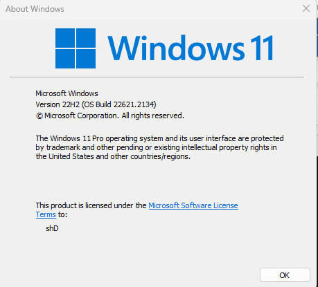

Nun unterstüzt Win 11 ofiziell meine Hardware nicht. Kann es daran liegen?
winver:
birdskywinter schrieb:
System ist sauber und gepflegt.
Bei Windows fehlen wohl ein paar Updates.
Win 11 zeigt bei mir Build .2215
Glaube ich nicht.

Wie mache ich das?
Wie mache ich das?
START - Einstellungen - PC-Einstellungen - Info - Erweiterte Systemeinstellungen (Mitte rechts) - Starten und Wiederherstellen - Einstellungen - Systemfehler: Haken raus bei: Automatisch Neustart durchführen.
Danke. Ich bin diesen youtube Video gefolgt :
