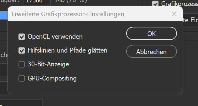

Versuche mal diese Einstellung , gpu Composing mal deaktivieren
