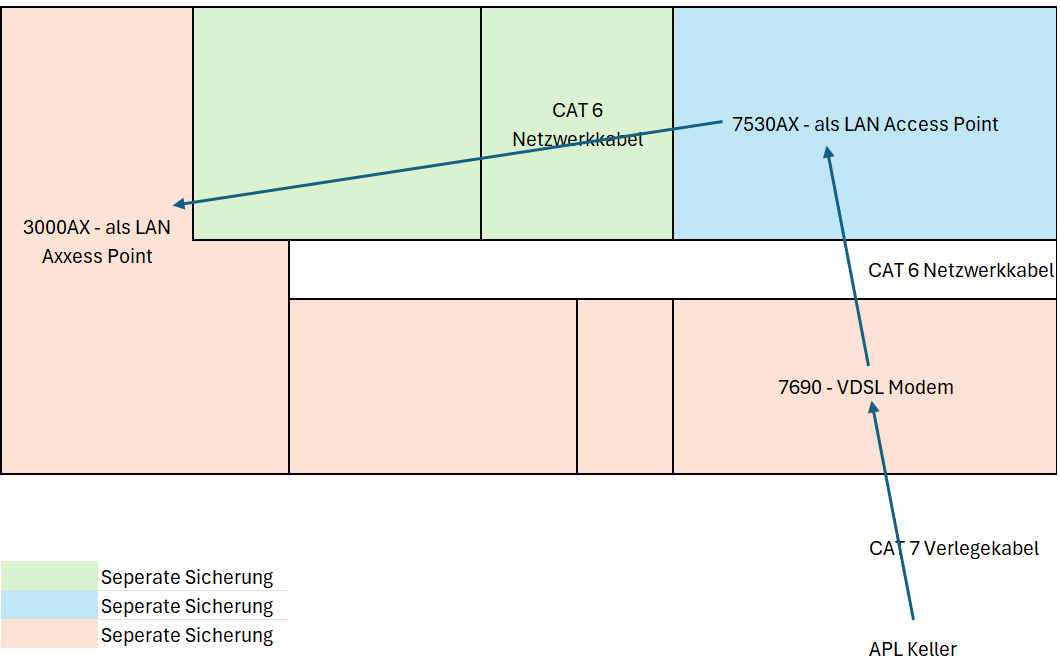

Ich beobachte seit Jahren sporadische Neustarts meiner Fritz!Boxen.
Nicht hÀufig vielleicht zwei Mal im Jahr aber sie sind seit jeher prÀsent.
Dabei ist es unabhĂ€ngig vom Modell: frĂŒher die 7590, dann die 7530 AX und mittlerweile auch bei meiner aktuellen 7690.
Seit Kurzem verwende ich die 7530 AX als LAN Access Point.
Beim letzten Neustart fiel mir auf: Beide Boxen haben zeitgleich neu gestartet,
sowohl die 7690 als auch die 7530 AX.
Das Seltsame:
  • Beide hĂ€ngen an unterschiedlichen Stromkreisen.
  • Nur die beiden Fritz!Boxen waren betroffen.
Was könnte das also gewesen sein?
  • Ein zentral gesteuerter Reboot durch den ISP via TR-069?
  • Oder vielleicht doch ein Hardwareproblem? Das Netzwerkkabel zwischen den beiden GerĂ€ten hatte einen Nagel abbekommen 😅, den ich vor Jahren entfernt hatte.
Die Logdateien sind natĂŒrlich nach dem Reboot weg, und es steht auch nichts von „Fehlerbericht wurde versendet“ oder Ähnlichem drin.
Habt ihr Ideen oder Àhnliche Erfahrungen gemacht?

TR-069 kann es auch nicht sein, der Provider wĂŒrde ja nur an die erste Box kommen.
kurze Spannungsschwankung im Netz, welche dir nicht aufgefallen war?
E: wobei dann vermutlich auch die 3000AX nen Neustart gemacht hÀtte...
@kartoffelpĂŒ
Dachte ich auch, das komische, das es eben nur den Boxen was ausmachte, aber evtl. sind die so empfindlich im vergleich zu den Repeatern und anderen GerÀten im Haushalt.
