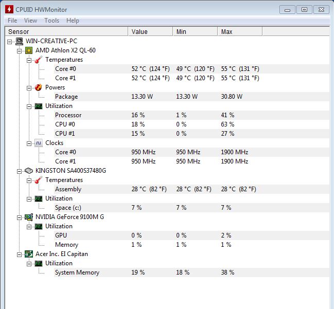

Des weiteren habe ich die Temperatur ausgelesen. Konnte hier aber nichts ungewöhnliches feststellen

Mir kommt es vor, als wenn etwas zu warm ist und er dann deswegen nicht startet.
Nur, wie gesagt, die ausgelesene Temperatur sagt was anderes.

Ratekanone: Kalt/Warmstart, geht vlt. mit Akku, kommst du nach dem nochmaligen drücken überhaupt ins BIOS auch wenn das Betriebssystem nicht lädt? , in einigen Notebook-Handbüchern steht: nach vollständigem Herunterfahren 5s oder 10s warten bevor man den Anschalter wieder drückt, vermutlich ist die Mainboardelektronik gealtert, was sagt Google zu ähnlichen Fehlern? Was lesen andere Programme an Temperaturen aus, was sagt das BIOS zu den Temps?
