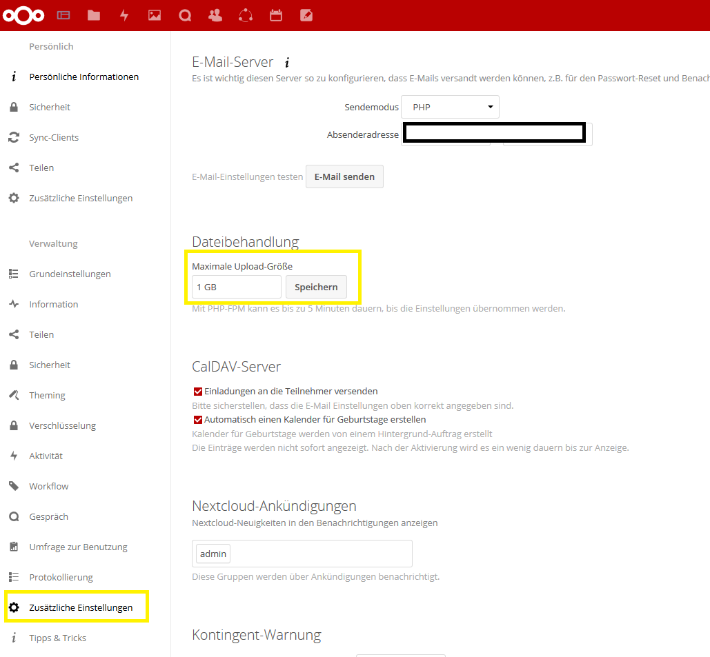

Also im Nextcloud gehst du dafür als Admin in Einstellungen -> Zusätzliche Einstellungen. Wenn es danach noch nicht funktioniert musst du eine Uploadgröße in der php.ini anpassen. Wie groß soll es denn werden?

Leider muss ich den Weg wohl über die php.ini machen, da via Browser das Feld gesperrt ist "Fehlende Berechtigungen um von hier aus zu bearbeiten" ich bin natürlich als Admin angemeldet.
