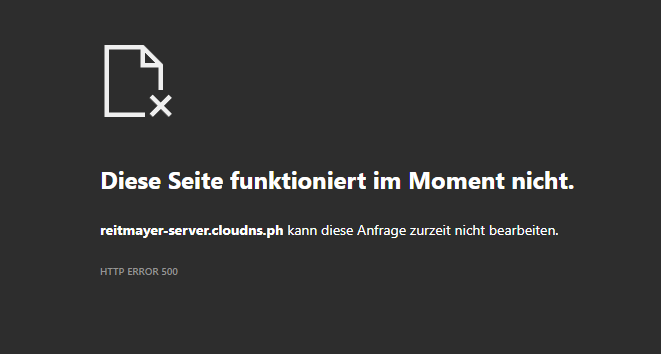

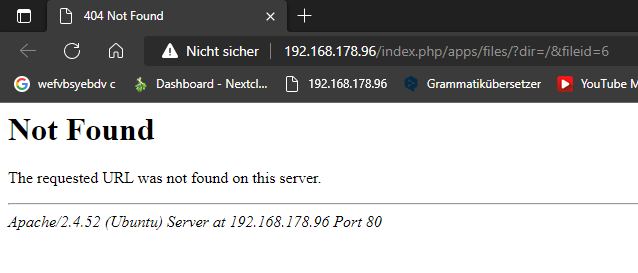

Hallo Leute,
ich bin langsam total am Verzweifeln.
Seit einiger Zeit ist mein Nextcloud einfach nicht erreichbar und ich kann mir nicht erklären was los ist.
Das kommt, wenn ich über das Netz auf die Nextcloud zugreife und das darunter, wenn ich per IP im lokalen Netz versuche eine verbinden aufzubauen.

1&1 Festnetz
@niteaholic Hier bitte, ich hoffe mal das nix privates drin steht aber mittlerweise ist mir das auch egal xD:
Code:
[Sat Sep 03 00:00:05.799477 2022] [ssl:warn] [pid 3027] AH01909: XXXXXXXXX:443:0 server certificate does NOT include an ID which matches the server name
[Sat Sep 03 00:00:05.799661 2022] [mpm_prefork:notice] [pid 3027] AH00163: Apache/2.4.52 (Ubuntu) OpenSSL/3.0.2 configured -- resuming normal operations
[Sat Sep 03 00:00:05.799666 2022] [core:notice] [pid 3027] AH00094: Command line: '/usr/sbin/apache2'
[Sat Sep 03 00:00:12.047462 2022] [php:error] [pid 63643] [client XXXXXXXX] PHP Fatal error:  Uncaught Error: Class "PDO" not found in /var/www/nextcloud/lib/private/DB/Connection.php:155\nStack trace:\n#0 /var/www/nextcloud/lib/private/AppConfig.php(408): OC\\DB\\Connection->getQueryBuilder()\n#1 /var/www/nextcloud/lib/private/AppConfig.php(176): OC\\AppConfig->loadConfigValues()\n#2 /var/www/nextcloud/lib/private/AppConfig.php(367): OC\\AppConfig->getApps()\n#3 /var/www/nextcloud/lib/private/legacy/OC_App.php(983): OC\\AppConfig->getValues()\n#4 /var/www/nextcloud/lib/private/Server.php(713): OC_App::getAppVersions()\n#5 /var/www/nextcloud/lib/private/AppFramework/Utility/SimpleContainer.php(162): OC\\Server->OC\\{closure}()\n#6 /var/www/nextcloud/3rdparty/pimple/pimple/src/Pimple/Container.php(122): OC\\AppFramework\\Utility\\SimpleContainer->OC\\AppFramework\\Utility\\{closure}()\n#7 /var/www/nextcloud/lib/private/AppFramework/Utility/SimpleContainer.php(129): Pimple\\Container->offsetGet()\n#8 /var/www/nextcloud/lib/private/ServerContainer.php(136): OC\\AppFramework\\Utility\\SimpleContainer->query()\n#9 /var/www/nextcloud/lib/private/AppFramework/Utility/SimpleContainer.php(57): OC\\ServerContainer->query()\n#10 /var/www/nextcloud/lib/private/AppFramework/Utility/SimpleContainer.php(184): OC\\AppFramework\\Utility\\SimpleContainer->get()\n#11 /var/www/nextcloud/lib/private/AppFramework/Utility/SimpleContainer.php(162): OC\\AppFramework\\Utility\\SimpleContainer->OC\\AppFramework\\Utility\\{closure}()\n#12 /var/www/nextcloud/3rdparty/pimple/pimple/src/Pimple/Container.php(118): OC\\AppFramework\\Utility\\SimpleContainer->OC\\AppFramework\\Utility\\{closure}()\n#13 /var/www/nextcloud/lib/private/AppFramework/Utility/SimpleContainer.php(129): Pimple\\Container->offsetGet()\n#14 /var/www/nextcloud/lib/private/ServerContainer.php(136): OC\\AppFramework\\Utility\\SimpleContainer->query()\n#15 /var/www/nextcloud/lib/private/AppFramework/Utility/SimpleContainer.php(57): OC\\ServerContainer->query()\n#16 /var/www/nextcloud/lib/private/Server.php(1105): OC\\AppFramework\\Utility\\SimpleContainer->get()\n#17 /var/www/nextcloud/lib/private/AppFramework/Utility/SimpleContainer.php(162): OC\\Server->OC\\{closure}()\n#18 /var/www/nextcloud/3rdparty/pimple/pimple/src/Pimple/Container.php(122): OC\\AppFramework\\Utility\\SimpleContainer->OC\\AppFramework\\Utility\\{closure}()\n#19 /var/www/nextcloud/lib/private/AppFramework/Utility/SimpleContainer.php(129): Pimple\\Container->offsetGet()\n#20 /var/www/nextcloud/lib/private/ServerContainer.php(136): OC\\AppFramework\\Utility\\SimpleContainer->query()\n#21 /var/www/nextcloud/lib/private/AppFramework/Utility/SimpleContainer.php(57): OC\\ServerContainer->query()\n#22 /var/www/nextcloud/lib/private/Server.php(2082): OC\\AppFramework\\Utility\\SimpleContainer->get()\n#23 /var/www/nextcloud/lib/private/Files/View.php(122): OC\\Server->getLockingProvider()\n#24 /var/www/nextcloud/lib/private/Server.php(454): OC\\Files\\View->__construct()\n#25 /var/www/nextcloud/lib/private/AppFramework/Utility/SimpleContainer.php(162): OC\\Server->OC\\{closure}()\n#26 /var/www/nextcloud/3rdparty/pimple/pimple/src/Pimple/Container.php(122): OC\\AppFramework\\Utility\\SimpleContainer->OC\\AppFramework\\Utility\\{closure}()\n#27 /var/www/nextcloud/lib/private/AppFramework/Utility/SimpleContainer.php(129): Pimple\\Container->offsetGet()\n#28 /var/www/nextcloud/lib/private/ServerContainer.php(136): OC\\AppFramework\\Utility\\SimpleContainer->query()\n#29 /var/www/nextcloud/lib/private/AppFramework/Utility/SimpleContainer.php(57): OC\\ServerContainer->query()\n#30 /var/www/nextcloud/lib/private/Server.php(1445): OC\\AppFramework\\Utility\\SimpleContainer->get()\n#31 /var/www/nextcloud/lib/base.php(602): OC\\Server->boot()\n#32 /var/www/nextcloud/lib/base.php(1104): OC::init()\n#33 /var/www/nextcloud/status.php(37): require_once('...')\n#34 {main}\n  thrown in /var/www/nextcloud/lib/private/DB/Connection.php on line 155
[Sat Sep 03 00:09:30.059645 2022] [php:error] [pid 63646] [client XXXXXXXX] PHP Fatal error:  Uncaught Error: Class "PDO" not found in /var/www/nextcloud/lib/private/DB/Connection.php:155\nStack trace:\n#0 /var/www/nextcloud/lib/private/AppConfig.php(408): OC\\DB\\Connection->getQueryBuilder()\n#1 /var/www/nextcloud/lib/private/AppConfig.php(176): OC\\AppConfig->loadConfigValues()\n#2 /var/www/nextcloud/lib/private/AppConfig.php(367): OC\\AppConfig->getApps()\n#3 /var/www/nextcloud/lib/private/legacy/OC_App.php(983): OC\\AppConfig->getValues()\n#4 /var/www/nextcloud/lib/private/Server.php(713): OC_App::getAppVersions()\n#5 /var/www/nextcloud/lib/private/AppFramework/Utility/SimpleContainer.php(162): OC\\Server->OC\\{closure}()\n#6 /var/www/nextcloud/3rdparty/pimple/pimple/src/Pimple/Container.php(122): OC\\AppFramework\\Utility\\SimpleContainer->OC\\AppFramework\\Utility\\{closure}()\n#7 /var/www/nextcloud/lib/private/AppFramework/Utility/SimpleContainer.php(129): Pimple\\Container->offsetGet()\n#8 /var/www/nextcloud/lib/private/ServerContainer.php(136): OC\\AppFramework\\Utility\\SimpleContainer->query()\n#9 /var/www/nextcloud/lib/private/AppFramework/Utility/SimpleContainer.php(57): OC\\ServerContainer->query()\n#10 /var/www/nextcloud/lib/private/AppFramework/Utility/SimpleContainer.php(184): OC\\AppFramework\\Utility\\SimpleContainer->get()\n#11 /var/www/nextcloud/lib/private/AppFramework/Utility/SimpleContainer.php(162): OC\\AppFramework\\Utility\\SimpleContainer->OC\\AppFramework\\Utility\\{closure}()\n#12 /var/www/nextcloud/3rdparty/pimple/pimple/src/Pimple/Container.php(118): OC\\AppFramework\\Utility\\SimpleContainer->OC\\AppFramework\\Utility\\{closure}()\n#13 /var/www/nextcloud/lib/private/AppFramework/Utility/SimpleContainer.php(129): Pimple\\Container->offsetGet()\n#14 /var/www/nextcloud/lib/private/ServerContainer.php(136): OC\\AppFramework\\Utility\\SimpleContainer->query()\n#15 /var/www/nextcloud/lib/private/AppFramework/Utility/SimpleContainer.php(57): OC\\ServerContainer->query()\n#16 /var/www/nextcloud/lib/private/Server.php(1105): OC\\AppFramework\\Utility\\SimpleContainer->get()\n#17 /var/www/nextcloud/lib/private/AppFramework/Utility/SimpleContainer.php(162): OC\\Server->OC\\{closure}()\n#18 /var/www/nextcloud/3rdparty/pimple/pimple/src/Pimple/Container.php(122): OC\\AppFramework\\Utility\\SimpleContainer->OC\\AppFramework\\Utility\\{closure}()\n#19 /var/www/nextcloud/lib/private/AppFramework/Utility/SimpleContainer.php(129): Pimple\\Container->offsetGet()\n#20 /var/www/nextcloud/lib/private/ServerContainer.php(136): OC\\AppFramework\\Utility\\SimpleContainer->query()\n#21 /var/www/nextcloud/lib/private/AppFramework/Utility/SimpleContainer.php(57): OC\\ServerContainer->query()\n#22 /var/www/nextcloud/lib/private/Server.php(2082): OC\\AppFramework\\Utility\\SimpleContainer->get()\n#23 /var/www/nextcloud/lib/private/Files/View.php(122): OC\\Server->getLockingProvider()\n#24 /var/www/nextcloud/lib/private/Server.php(454): OC\\Files\\View->__construct()\n#25 /var/www/nextcloud/lib/private/AppFramework/Utility/SimpleContainer.php(162): OC\\Server->OC\\{closure}()\n#26 /var/www/nextcloud/3rdparty/pimple/pimple/src/Pimple/Container.php(122): OC\\AppFramework\\Utility\\SimpleContainer->OC\\AppFramework\\Utility\\{closure}()\n#27 /var/www/nextcloud/lib/private/AppFramework/Utility/SimpleContainer.php(129): Pimple\\Container->offsetGet()\n#28 /var/www/nextcloud/lib/private/ServerContainer.php(136): OC\\AppFramework\\Utility\\SimpleContainer->query()\n#29 /var/www/nextcloud/lib/private/AppFramework/Utility/SimpleContainer.php(57): OC\\ServerContainer->query()\n#30 /var/www/nextcloud/lib/private/Server.php(1445): OC\\AppFramework\\Utility\\SimpleContainer->get()\n#31 /var/www/nextcloud/lib/base.php(602): OC\\Server->boot()\n#32 /var/www/nextcloud/lib/base.php(1104): OC::init()\n#33 /var/www/nextcloud/status.php(37): require_once('...')\n#34 {main}\n  thrown in /var/www/nextcloud/lib/private/DB/Connection.php on line 155
[Sat Sep 03 00:18:48.062563 2022] [php:error] [pid 63644] [client XXXXXXXX] PHP Fatal error:  Uncaught Error: Class "PDO" not found in /var/www/nextcloud/lib/private/DB/Connection.php:155\nStack trace:\n#0 /var/www/nextcloud/lib/private/AppConfig.php(408): OC\\DB\\Connection->getQueryBuilder()\n#1 /var/www/nextcloud/lib/private/AppConfig.php(176): OC\\AppConfig->loadConfigValues()\n#2 /var/www/nextcloud/lib/private/AppConfig.php(367): OC\\AppConfig->getApps()\n#3 /var/www/nextcloud/lib/private/legacy/OC_App.php(983): OC\\AppConfig->getValues()\n#4 /var/www/nextcloud/lib/private/Server.php(713): OC_App::getAppVersions()\n#5 /var/www/nextcloud/lib/private/AppFramework/Utility/SimpleContainer.php(162): OC\\Server->OC\\{closure}()\n#6 /var/www/nextcloud/3rdparty/pimple/pimple/src/Pimple/Container.php(122): OC\\AppFramework\\Utility\\SimpleContainer->OC\\AppFramework\\Utility\\{closure}()\n#7 /var/www/nextcloud/lib/private/AppFramework/Utility/SimpleContainer.php(129): Pimple\\Container->offsetGet()\n#8 /var/www/nextcloud/lib/private/ServerContainer.php(136): OC\\AppFramework\\Utility\\SimpleContainer->query()\n#9 /var/www/nextcloud/lib/private/AppFramework/Utility/SimpleContainer.php(57): OC\\ServerContainer->query()\n#10 /var/www/nextcloud/lib/private/AppFramework/Utility/SimpleContainer.php(184): OC\\AppFramework\\Utility\\SimpleContainer->get()\n#11 /var/www/nextcloud/lib/private/AppFramework/Utility/SimpleContainer.php(162): OC\\AppFramework\\Utility\\SimpleContainer->OC\\AppFramework\\Utility\\{closure}()\n#12 /var/www/nextcloud/3rdparty/pimple/pimple/src/Pimple/Container.php(118): OC\\AppFramework\\Utility\\SimpleContainer->OC\\AppFramework\\Utility\\{closure}()\n#13 /var/www/nextcloud/lib/private/AppFramework/Utility/SimpleContainer.php(129): Pimple\\Container->offsetGet()\n#14 /var/www/nextcloud/lib/private/ServerContainer.php(136): OC\\AppFramework\\Utility\\SimpleContainer->query()\n#15 /var/www/nextcloud/lib/private/AppFramework/Utility/SimpleContainer.php(57): OC\\ServerContainer->query()\n#16 /var/www/nextcloud/lib/private/Server.php(1105): OC\\AppFramework\\Utility\\SimpleContainer->get()\n#17 /var/www/nextcloud/lib/private/AppFramework/Utility/SimpleContainer.php(162): OC\\Server->OC\\{closure}()\n#18 /var/www/nextcloud/3rdparty/pimple/pimple/src/Pimple/Container.php(122): OC\\AppFramework\\Utility\\SimpleContainer->OC\\AppFramework\\Utility\\{closure}()\n#19 /var/www/nextcloud/lib/private/AppFramework/Utility/SimpleContainer.php(129): Pimple\\Container->offsetGet()\n#20 /var/www/nextcloud/lib/private/ServerContainer.php(136): OC\\AppFramework\\Utility\\SimpleContainer->query()\n#21 /var/www/nextcloud/lib/private/AppFramework/Utility/SimpleContainer.php(57): OC\\ServerContainer->query()\n#22 /var/www/nextcloud/lib/private/Server.php(2082): OC\\AppFramework\\Utility\\SimpleContainer->get()\n#23 /var/www/nextcloud/lib/private/Files/View.php(122): OC\\Server->getLockingProvider()\n#24 /var/www/nextcloud/lib/private/Server.php(454): OC\\Files\\View->__construct()\n#25 /var/www/nextcloud/lib/private/AppFramework/Utility/SimpleContainer.php(162): OC\\Server->OC\\{closure}()\n#26 /var/www/nextcloud/3rdparty/pimple/pimple/src/Pimple/Container.php(122): OC\\AppFramework\\Utility\\SimpleContainer->OC\\AppFramework\\Utility\\{closure}()\n#27 /var/www/nextcloud/lib/private/AppFramework/Utility/SimpleContainer.php(129): Pimple\\Container->offsetGet()\n#28 /var/www/nextcloud/lib/private/ServerContainer.php(136): OC\\AppFramework\\Utility\\SimpleContainer->query()\n#29 /var/www/nextcloud/lib/private/AppFramework/Utility/SimpleContainer.php(57): OC\\ServerContainer->query()\n#30 /var/www/nextcloud/lib/private/Server.php(1445): OC\\AppFramework\\Utility\\SimpleContainer->get()\n#31 /var/www/nextcloud/lib/base.php(602): OC\\Server->boot()\n#32 /var/www/nextcloud/lib/base.php(1104): OC::init()\n#33 /var/www/nextcloud/status.php(37): require_once('...')\n#34 {main}\n  thrown in /var/www/nextcloud/lib/private/DB/Connection.php on line 155
na wie hast du denn nextcloud installiert? snap?
wir rufst du deine url auf?
Standard wäre --> ...index.php/login
Läuft der Server bei dir Zuhause?
Auf welches OS läuft es?
Irgendwelche (fehlgeschlagene) Updates?
Was hast du zuletzt gemacht, dass es jetzt nicht mehr funktioniert?
@Rolf_1985
Wie ich es damals installiert habe weiß ich leider nicht mehr.
Und ja so rufe ich es auf
@Innensechskant
Geht leider auch net
@niteaholic
Jap läuft zuhause
Ubuntu 22.04 lts
Keine fehlgeschlagen Updates und eig hab ich nix gemacht jedenfalls nicht bewusst
Ich würde mal sagen da fehlen mindestens PHP-Module:
Code:
Hat das Ding überhaupt schon mal funktioniert?
"Damals installiert" und Ubuntu 22.04 klingt für mich, als hättest du das unter einer anderen Ubuntu Version installiert.
Fällt das "geht nicht mehr" eventuell zeitlich mit dem Upgrade auf 22.04 zusammen?

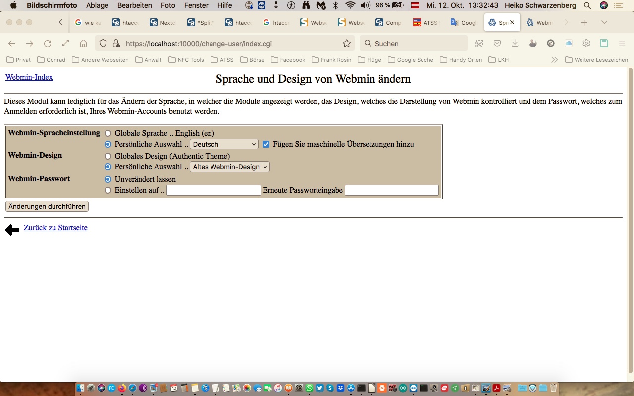

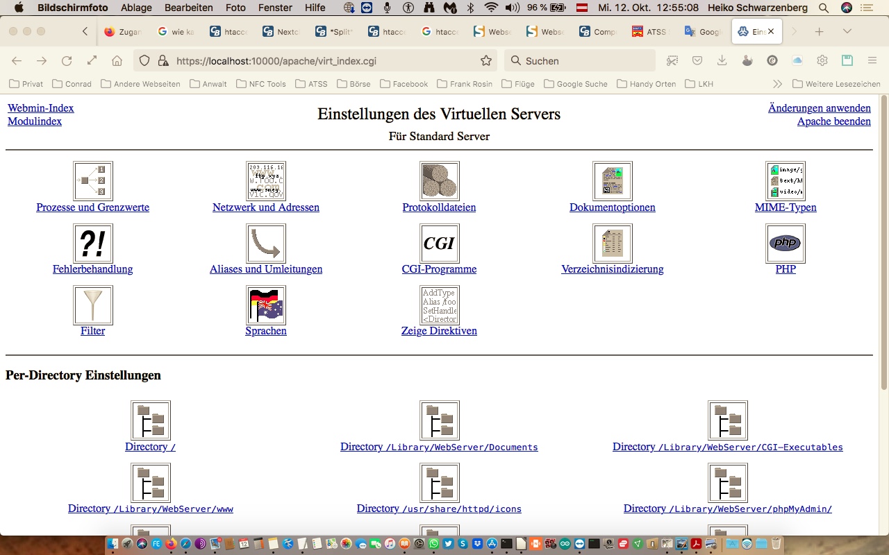

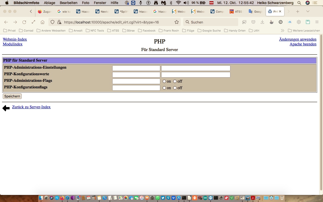

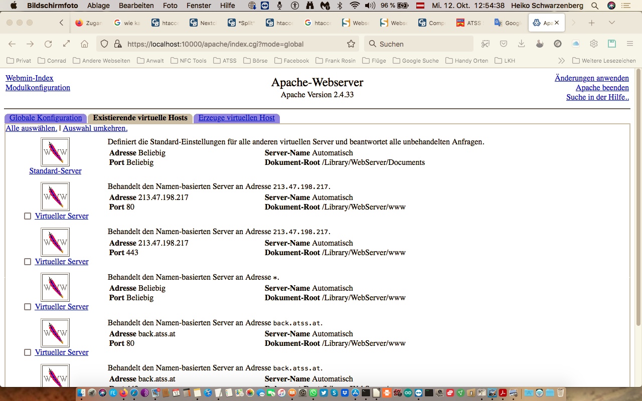

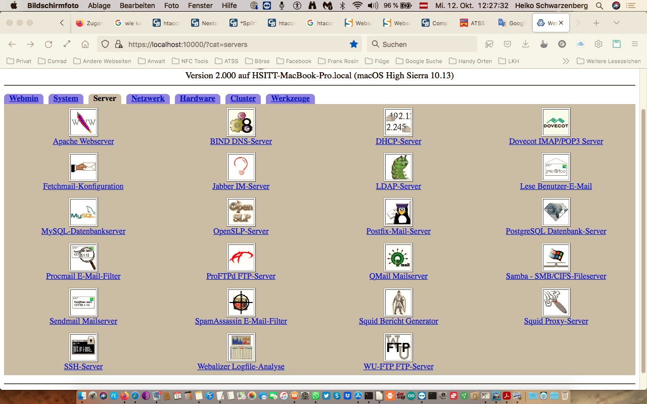

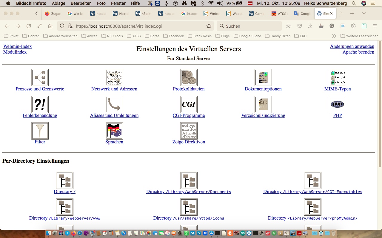

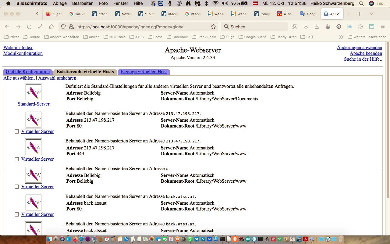

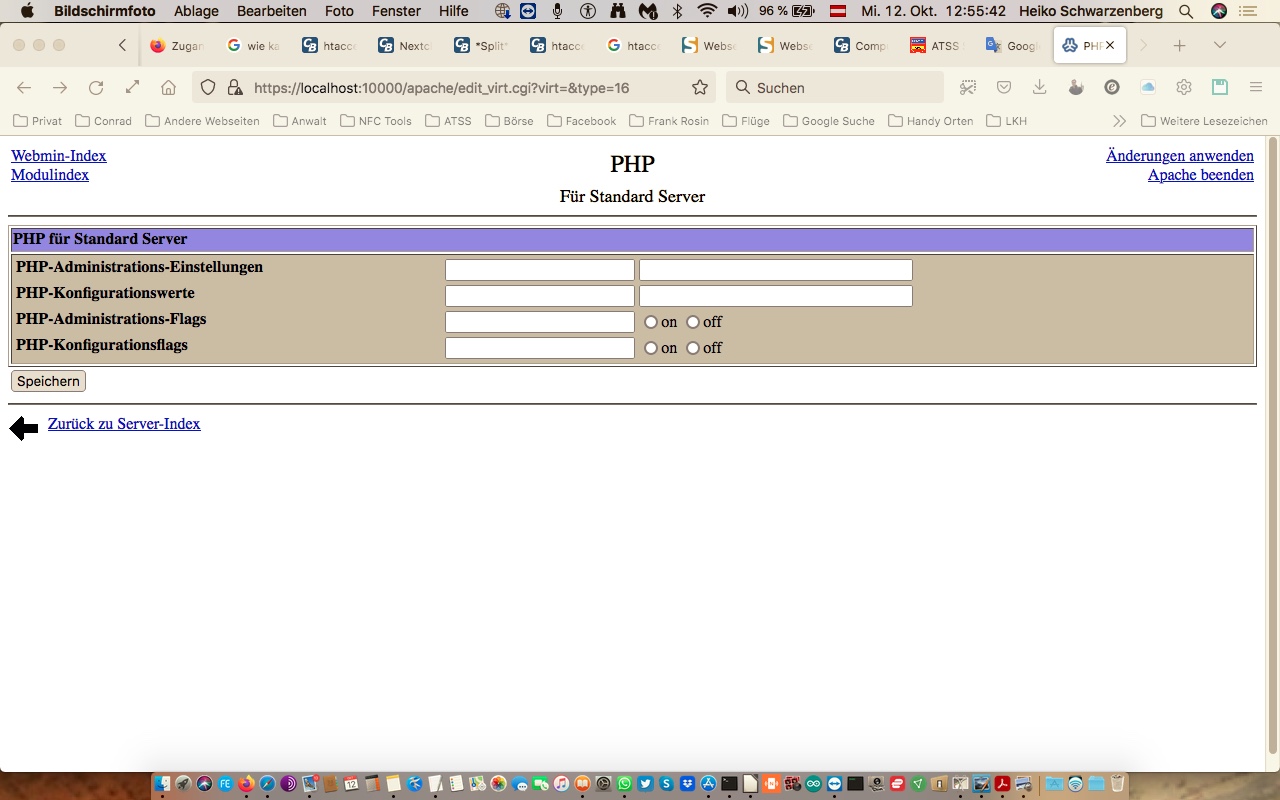

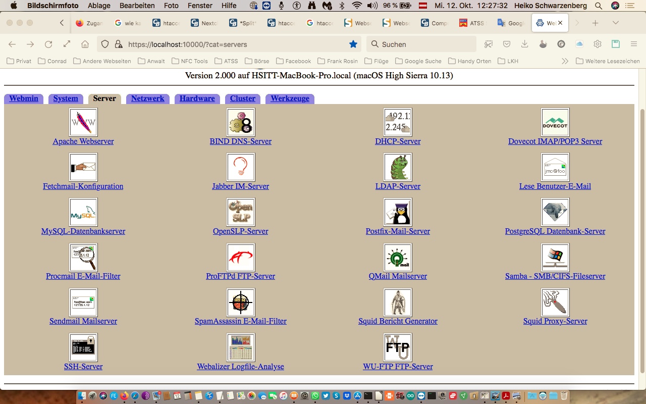

Webmin Design einstellung habe, ich auch mal dazu gemacht.
