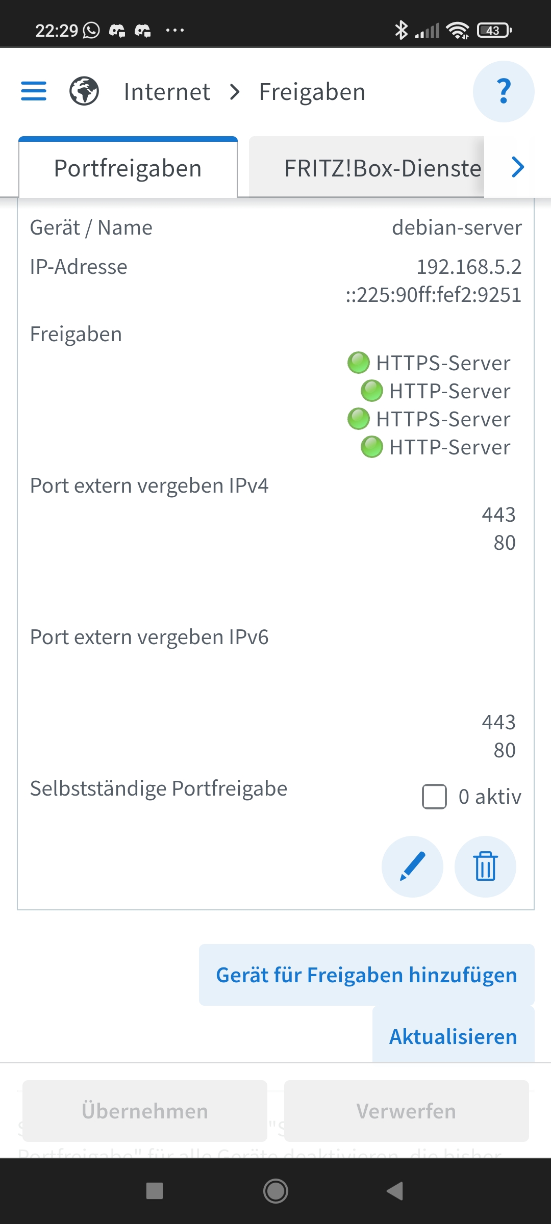

  • in der neuen Fritzbox habe ich eine Portfreigabe für 80 und 443 auf meinen Server eingerichtet
Dennoch kommt nur eine Zeitüberschreitung. Habt Ihr noch eine Idee, was ich vergessen haben könnte?
Ein Portscan ergibt folgendes
Da scheint die Portweiterleitung falsch eingerichtet zu sein

In der Portfreigabe sehe ich keinen Fehler, bin aber mit der FritzBox Oberfläche noch nicht so vertraut.

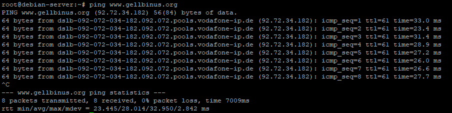

Von meinem Server selbst kann ich auf die öffentliche Adresse pingen:

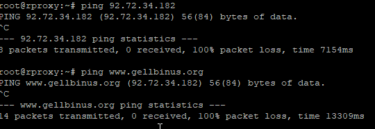

So sieht das hier aus
Und so aus dem RZ
Zwei verschiedene Standorte, gleiches Ergebnis. Problem beim Provider oder bei dir.
