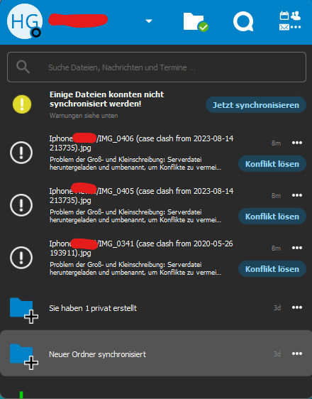

Dazu nutze ich auch den Nextcloud Client für Windows (11). Ich bekomme immer mehrere Konflikte (ich synchronisiere mit Nextcloud auch meine iPhone Bilder): Problem der Groß und Kleinschreibung: Serverdatei heruntergeladen und umbenannt....
Leider erschließt sich mir nicht, wie es zu einem Problem mit der Groß- und Kleinschreibung kommen kann, bzw. wo genau da ein Problem entstehen soll?!
Wenn ich auf "Konflikt lösen" klicke, hängt sich der Client auf. BTW: habe meinen PC die Tage neu installiert und davor auch die gleichen Konflikte und auch da hat sich der Client beim klicken auf "Konflikt lösen" aufgehängt.

Scheint so, ja. Wobe ich nicht ganz verstehe, wie dieser Dateiname "IMG_0341 (case clash from 2020-05-26 193911).jpg zustande kommt?

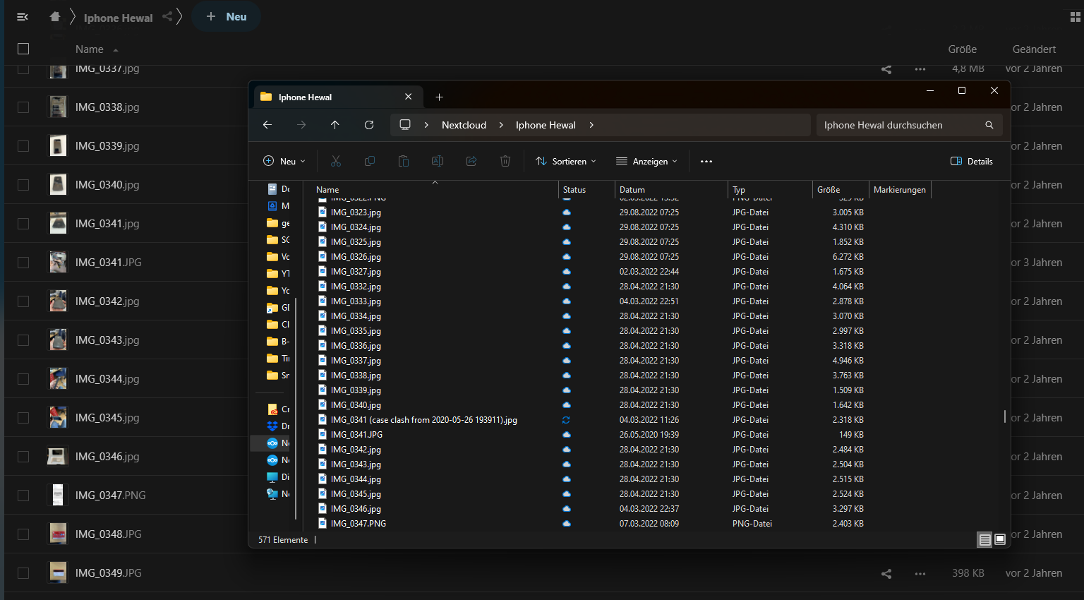

So sieht das bei mir im Explorer und über den Webbrowser auf Nextcloud aus:

In der Cloud gibts 2 Dateien mit dem Namen IMG_0341. Einmal wo die Dateiendung groß und einmal wo sie klein geschrieben ist. Das verursacht zumindest bei dieser Datei das Problem. Wie auch immer das Zustande gekommen ist beim hochladen auf Nextcloud.
Kann es sein dass du die Datei auf dem iPhone bearbeitet hast und auf dem iPhone damit 2x vorhanden ist, einmal bearbeitet und einmal unbearbeitet und er diese beiden in die Cloud hochgeladen hat, einmal wo die Extension großgeschrieben und einmal wo sie kleingeschrieben ist?
Ach warte mal, ne. Auf den Thumbnails der Bilder ist ersichtlich dass es sich um 2 verschiedene Bilder handelt die aber beide den selben Dateinamen haben. Eigentlich zählt die Kamera-App automatisch weiter bei der Benennung der Bilder.
Bei dem wäre es interessant wo du die Bilder her hast, ob vom iPhone und falls ja, von der Kamera oder runtergeladen oder über ne andere App geladen? Das könnte man dann ja mal versuchen zu reproduzieren.
Wenn ich mir den Screenshot ansehe, dann ist die zweite Datei ("IMG_0341.JPG") deutlich kleiner und jünger als die erste Datei ("IMG_0341.jpg" bzw. "IMG_0341 (case clash from 2020-05-26 193911).jpg"). Ich geh mal davon aus, dass das Foto per Whatsapp odg. verschickt wurde. Die Messenger komprimieren Bilder üblicherweise nochmal deutlich stärker, dass würde die kleine Dateigröße und die andere Dateiendung erklären.

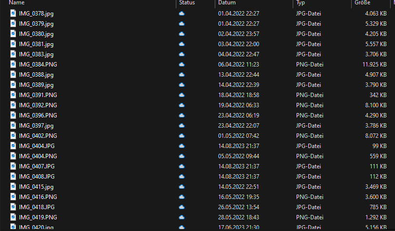

Hier sind ja weitere Bilder, die in der extension Groß-/Kleinschreibung haben, warum gibt es da die Probleme nicht?
Das Problem tritt nur auf, wenn es zwei Dateien gibt die den gleichen Namen haben der sich nur in der Art der Groß- und Kleinschreibung unterscheidet.
