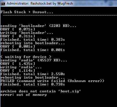

Habe es nun versucht und folgenden Fehler erhalten

Wenn ich zB. ein Backup von den Mediasachen machen will, muss ich vorher eine Build Vesion auswählen. Kann jemand was mit dem o.g. Fehler anfangen?
Der Fehler kommt immer wieder, egal was ich anstelle :(
Tausend Dank, der Tip mit dem anderen USB-Platz hat funktioniert :):):)
Kann dir gar nicht genug danken, hast mich gerettet ;)
