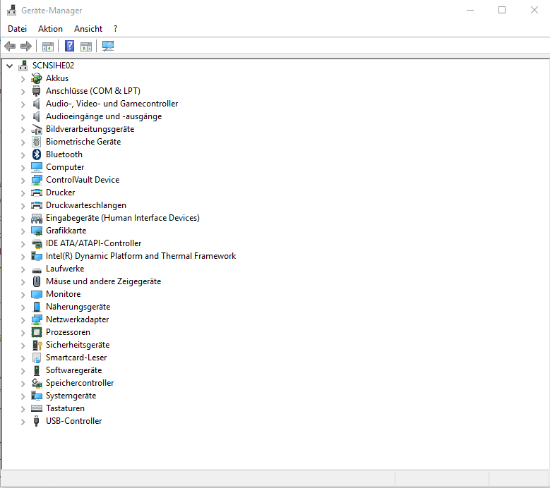

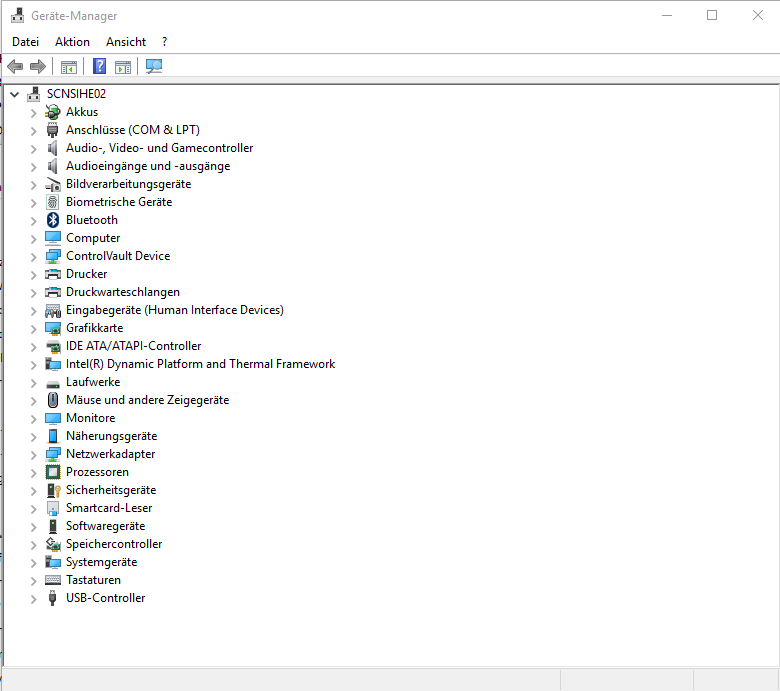

nicht dass ich dir nicht glauben würde, aber kannst du mal einen vorher und nachher Screenshot machen? Also vor anschließen und nach anschließen bzw. sideload Aktivierung?

Vorher:
Nachher mit Sideload:
