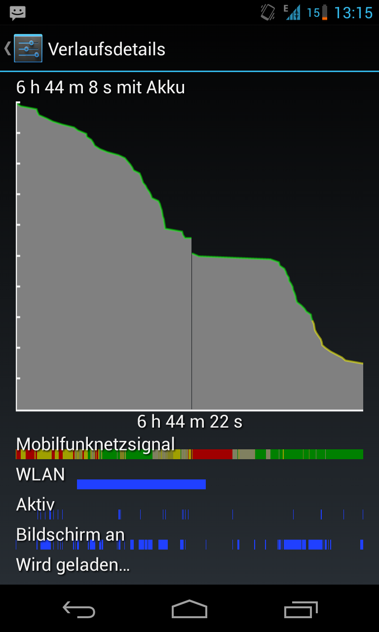

Hallo Leute,
wie lange hält bei Nexus 4 Besitzern durchschnittlich der Akku bei welcher Nutzung? Bei mir ist es seit 2 Wochen ziemlich rapide abwärts gegangen mit der Akkulaufzeit. Hab heute um sieben Uhr früh bei 100 Prozent abgesteckt und sitze jetzt schon wieder mit dem Ladegerät hier, da der Akku leer ist. Habe etwa eine halbe bis ganze Stunde etwas gesurft, und zum Schluss noch auf 2G umgestellt, da ich sonst nimmer heim gekommen wär. Hat das Problem sonst wer? Oder hat mein Akku einen Schuss weg?
PS: Es läuft Cyanogenmod 10.1, hat aber vorher normal funktioniert.

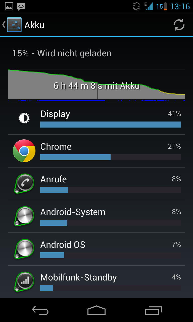

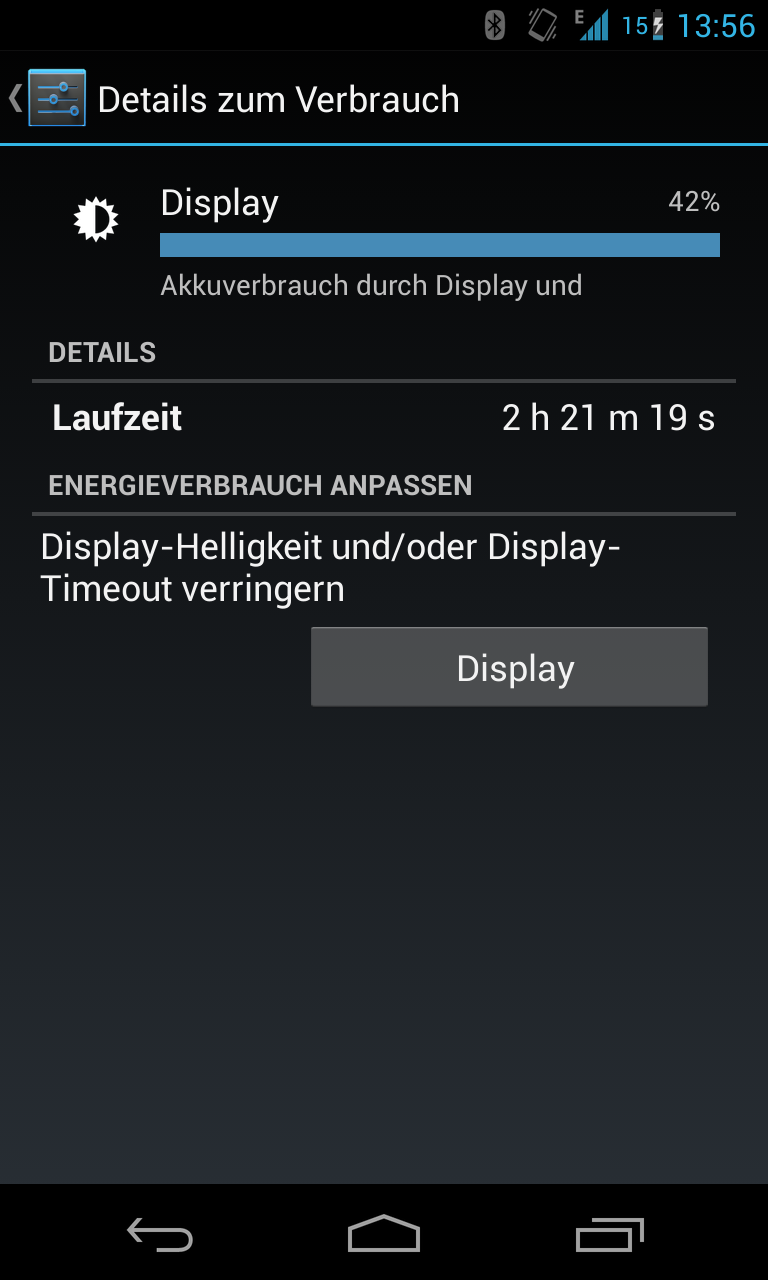

Im Anhang die Bilder.. DisplayON war etwa 2h.
Oder hat jemand eine ROM-Empfehlung für mich? ROM deshalb, damit ich komfortabel zwischen 2G und 3G in der Leiste wechseln kann und die Akkuanzeige in Prozent habe.
Mfg und Vielen Dank!

Werde mal updaten und schauen ob sichs bessert.. Das was mich eigentlich stört, ist, dass es bis vor 2 Wochen reibungslos lief und ich mit mehr Nutzung immer über den Tag kam.

da die meiste akkuleistung vom display verbraucht wird und du auch noch das nexus durch nen spiel forderst kommt das mit den 2,5h gut hin...
die normale display on time beim nexus liegt bei ca. 3 - 3,5h liegt...
um dies deutlich zu verbessern empfehle ich dir den franco kernel zu flashen...wofür es eine kostenlose app (franco.kernel updater) gibt...
mit dem hast du keine/minimale leistungseinbußen aber eine max. display on time von 6 - 6,5h
Das Surfen über 3G schluckt bei meinem Nexus ziemlich krass Akku. Bei dir scheint während der Zeit das Netz auch nicht allzu gut gewesen zu sein, was dann meist den Akkuverbrauch nochmal hoch treibt. Je nach dem wie hell dein Display dabei noch war, geht es dann recht schnell abwärts.

Display ist auf automatisch, da es aber heute sehr sonnig war, wars schon ziemlich hell. Bin gerade am updaten auf RC4 und franco-Kernel und werd noch mal n paar Apps runterschmeißen. Synchro ist bei mir jede Stunde und heute im Schulbunker hatte ich wohl kein zu gutes Netz :D meld mich nochmal..
