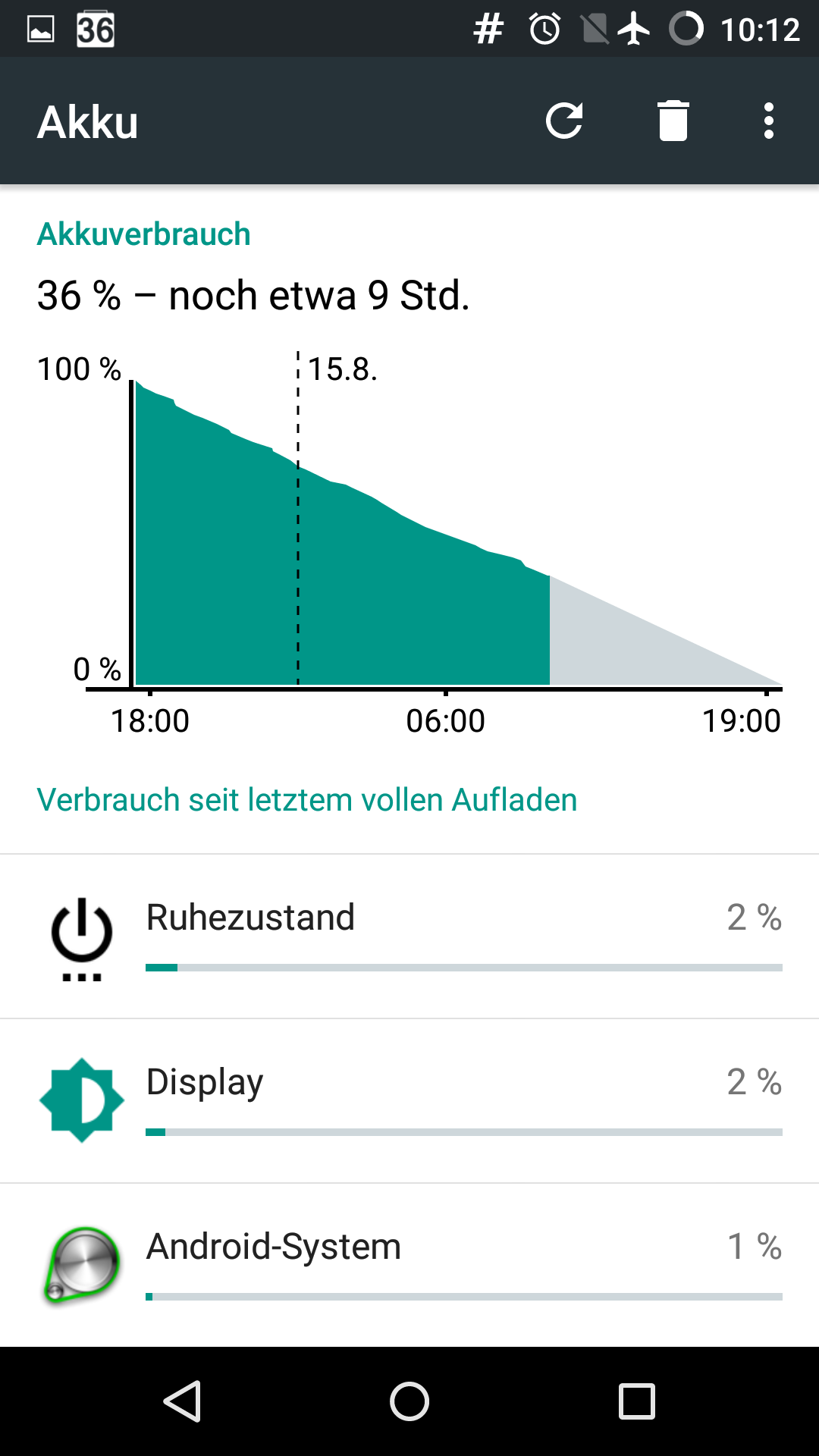

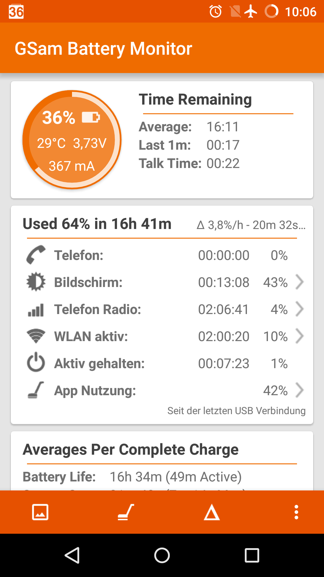

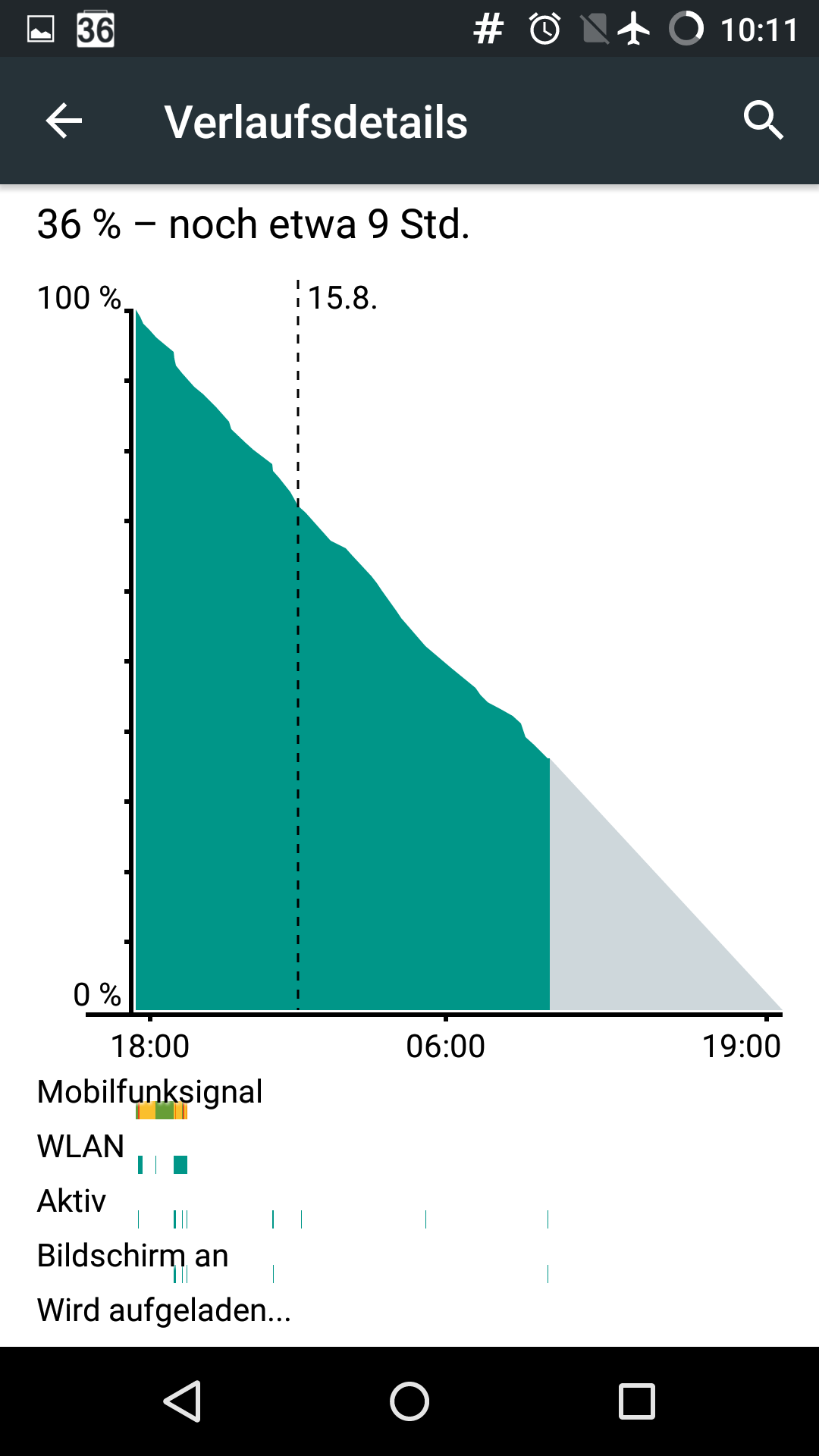

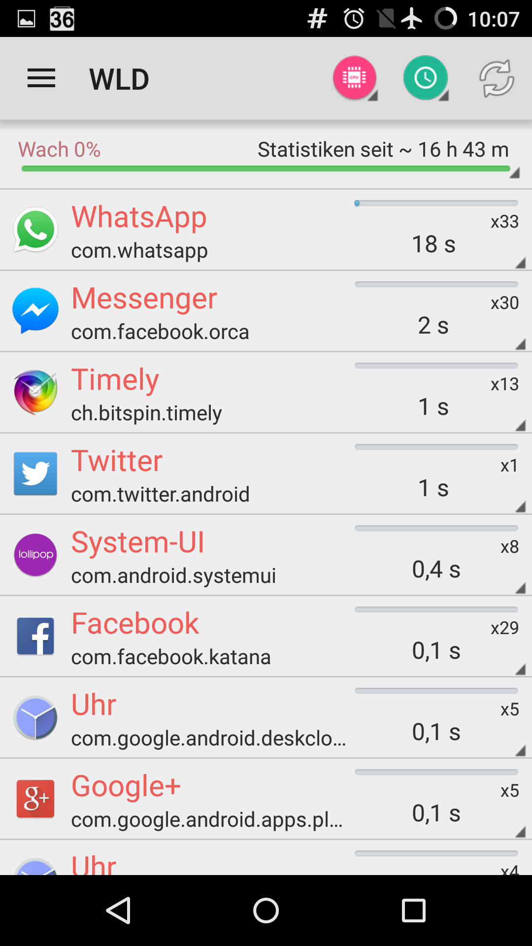

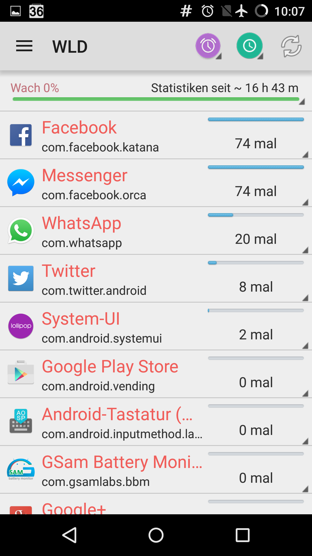

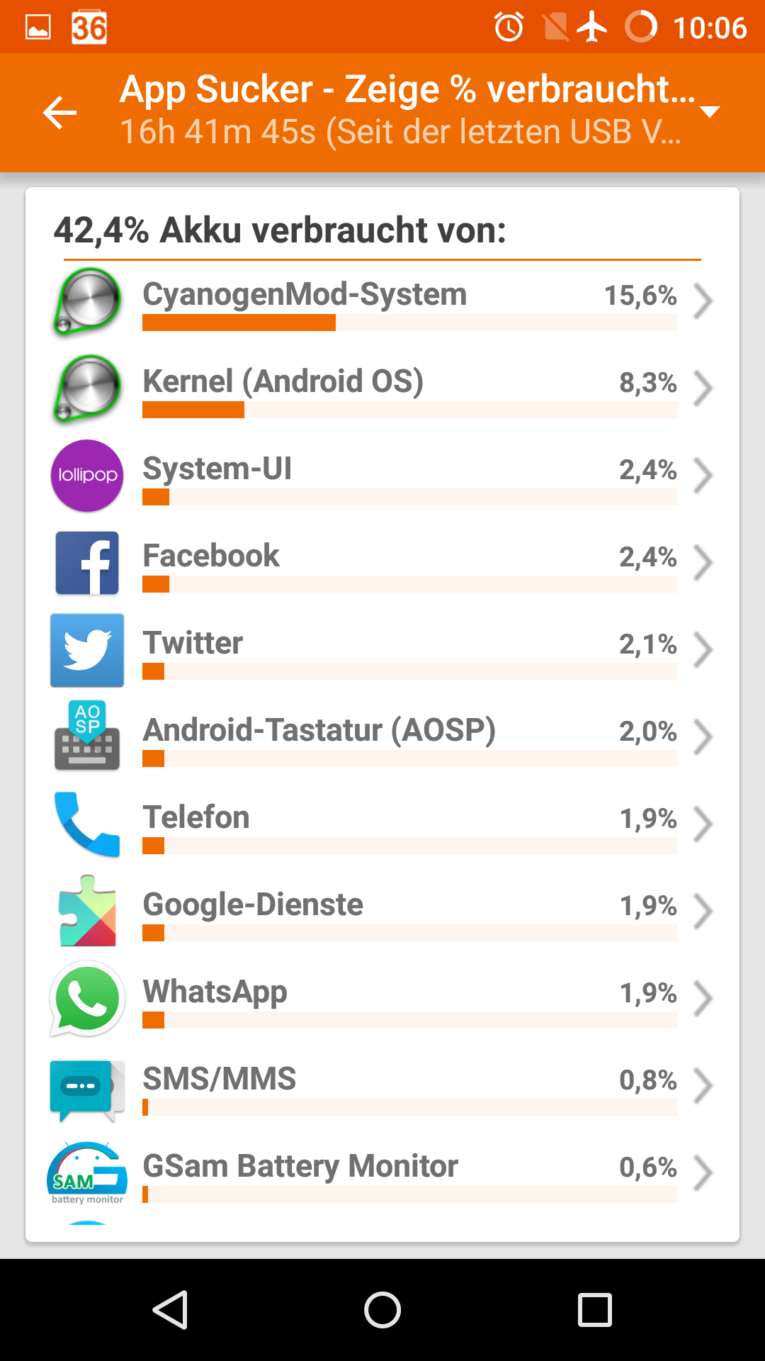

Update: ich habe das Smartphone meiner Frau über Nacht im Flugmodus gelassen und eben die Screenshots gemacht. Anbei die Ergebnisse.
Screenshot_2015-08-15-10-06-12.pngScreenshot_2015-08-15-10-06-23.pngScreenshot_2015-08-15-10-06-29.pngScreenshot_2015-08-15-10-07-19.pngScreenshot_2015-08-15-10-07-31.pngScreenshot_2015-08-15-10-07-40.pngScreenshot_2015-08-15-10-11-55.pngScreenshot_2015-08-15-10-12-09.png

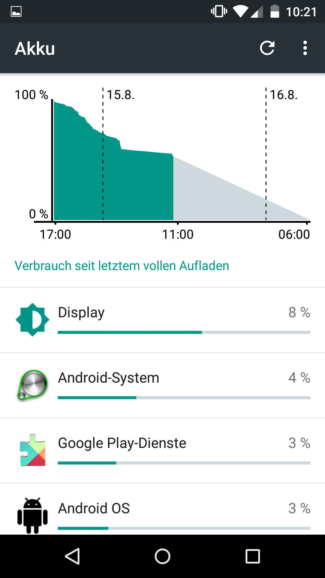

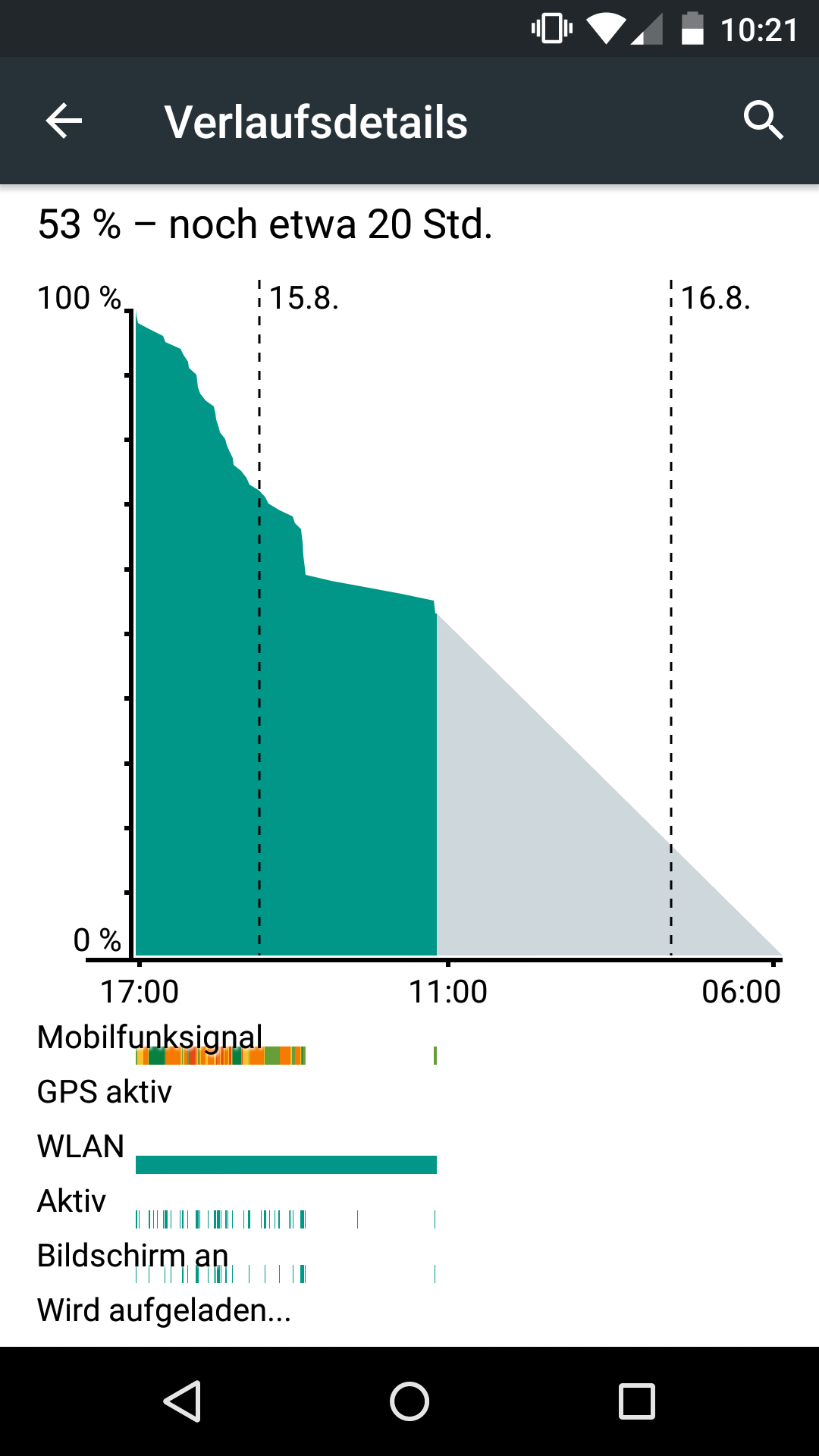

Das Handy wurde 2 Mal zum Uhrzeitanzeigen geweckt, sonst lag es nur rum. 64% im Flugmodus über 16h sind doch schon sehr merkwürdig. Ich weiß aber einfach nicht wo der Verbrauch herkommt. Mit meinem ist alles okay. Habs spaßenshalber auch mal in Flugmodus gesteckt und hatte nach 8h nur 2% Verbrauch (Siehe weitere Anhänge). Screenshot_2015-08-15-10-21-14.pngScreenshot_2015-08-15-10-21-38.png
Evtl. ist es doch ein Hardwaredefekt außerhalb des Akkus, denn den hatte ich schon getauscht. Noch Idee woran es liegen lönnte?

Hi,
das ist aber kein Nexus nach einem Werksreset, zu erkennen an den etlichen Wakelocks durch Facebook. Reset durchführen, komplett Wipe, voll laden, laufen lassen, nochmal Ergebnis posten.
VG,
Mad
Auch ohne Facebook und die Messenger wurde es nicht besser. Auf den Screens ist aber auch zu erkennen, dass die Wakelocks nix an Strom verbrauchen. Die Wachzeit ist ja minimal. Ebenso sind die Apps auch auf meinem handy installiert und da ist der Verbrauch so gut wie 0. Es muss eigentlich etwas anderes sein, zumal es ja vorher auch mit den Apps ging. Es ging ja von heute auf morgen nicht mehr.
Tobias
Hi,

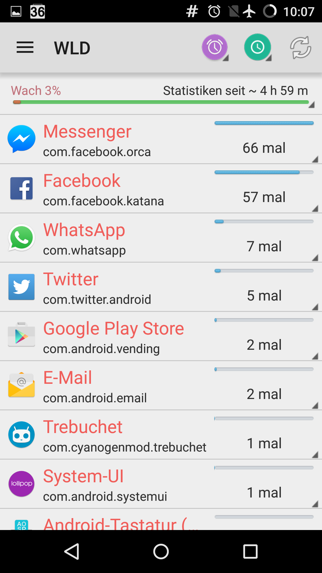

gibt es jetzt noch die Screenshots von dem frisch aufgesetzten Handy oder nicht? Sorry, aber wenn du Hilfe möchtest musst du schon auch betreit sein und die Daten zu liefern die dazu nötig sind.

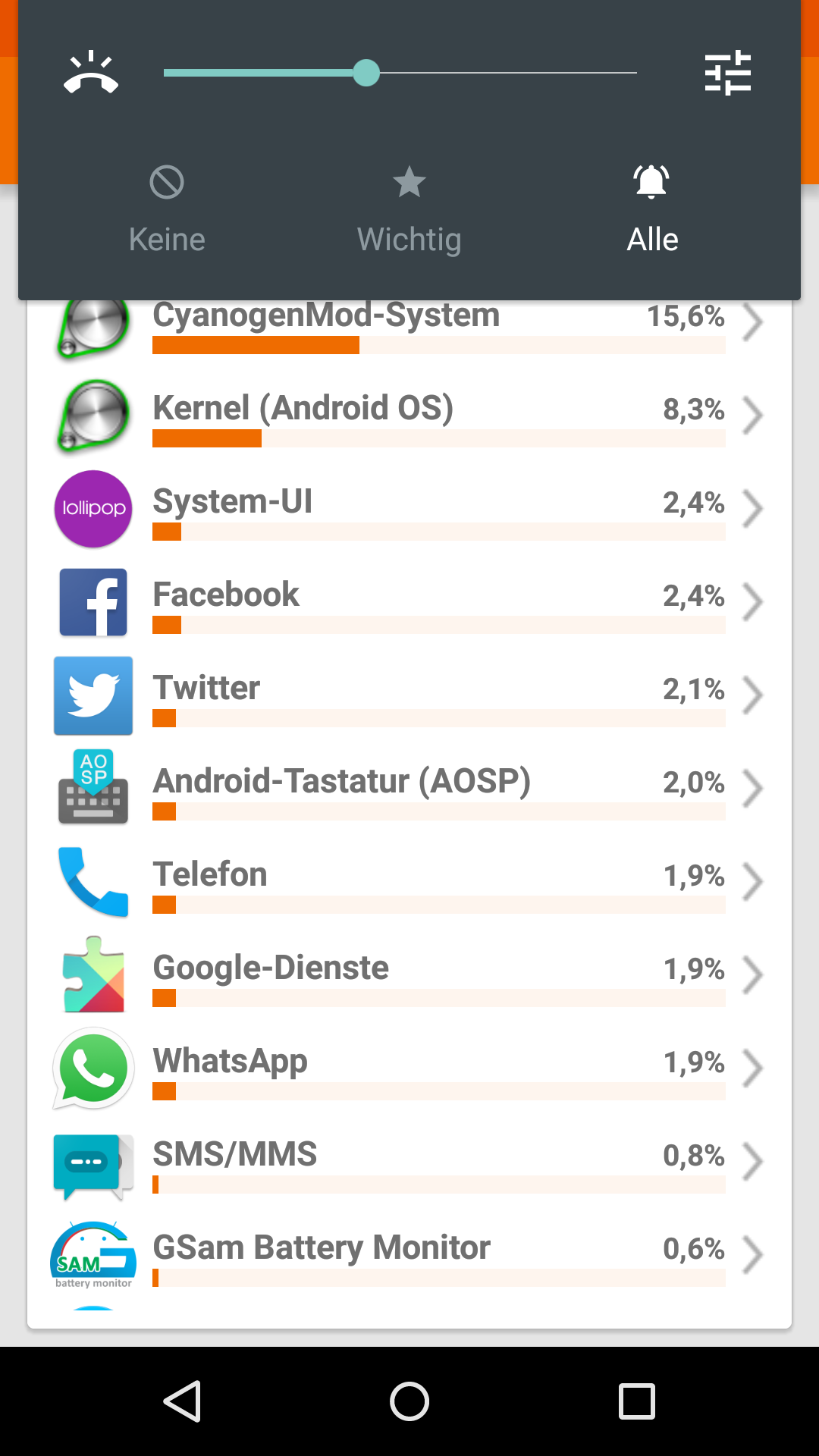

66 Wakelocks in knapp fünf Stunden und 15 Prozent Akku für das CM System sind in meinen Augen nicht normal.
