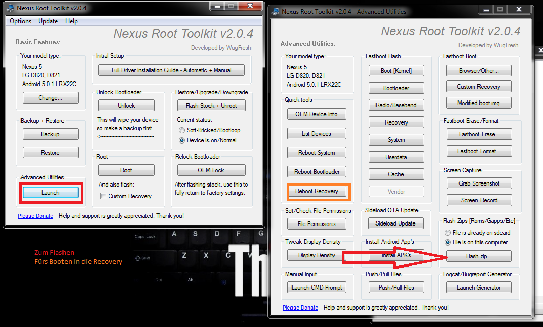

stimmt übers toolkit geht das auch ( musst auf "Advanced")

nein du ziehst die .zip auf den Internen speicher vom handy. Bootest dann in die recovery (Power on+ lautstärke hoch und runter gleichzeitig drücken) oder über das toolkit LAUNCH-> Reboot Recovery ( bei Quick Tools) in der recovery dann install die datei raussuchen und installieren.

und hier noch mal fix für das toolkit.
