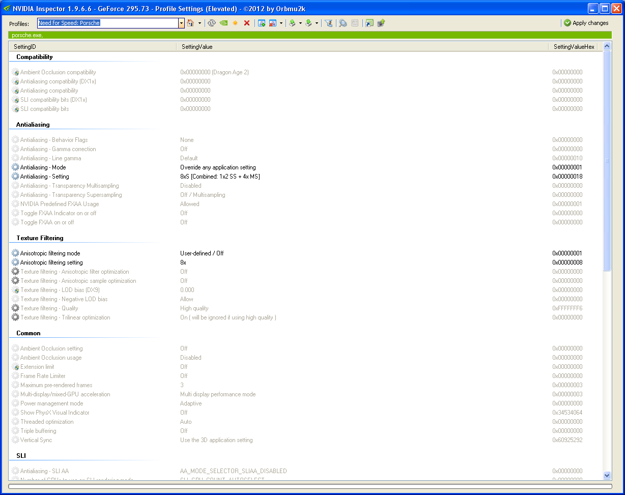

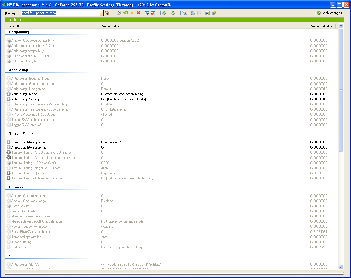

Kannst du einen Screenshot von deinen Einstellungen machen?
Bitteschön.

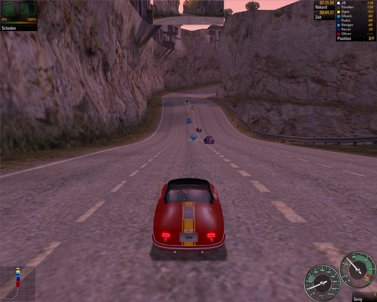

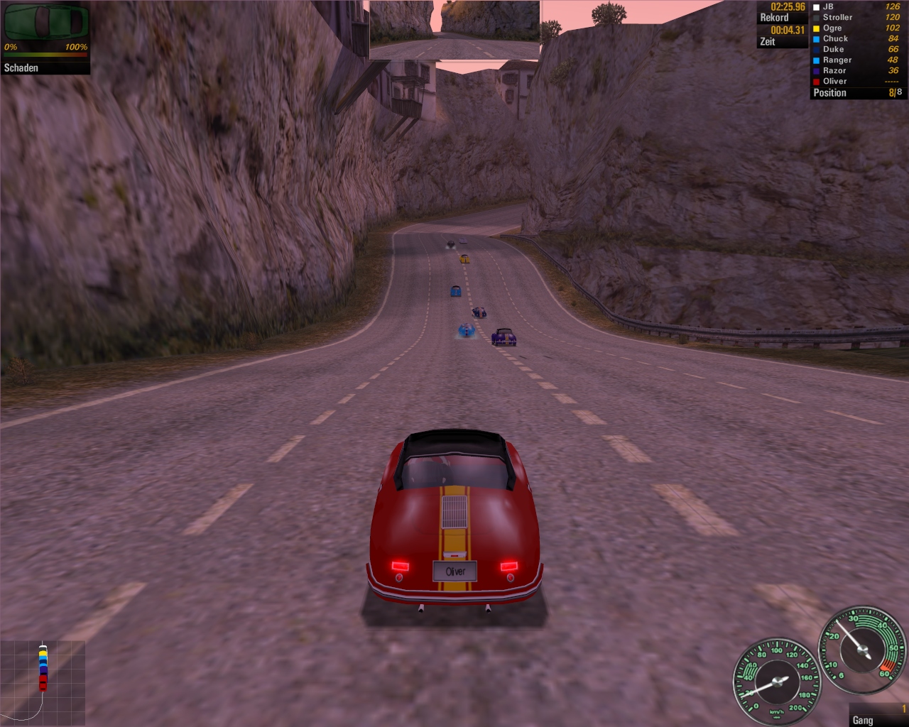

Im Anhang habe ich mal einen Screenshot. Durch die JPG-Komprimierung sieht man die Treppen allerdings nicht so gut, insbesondere am Auto.

Bist du sicher, dass du im NVidia Inspector den Pfad zu deiner porsche.exe angegeben hast ("add application to profile" -> dann die porsche.exe auswählen)?
In der NV Systemsteuerung hab ich nichts gemacht, die benutze ich nicht.

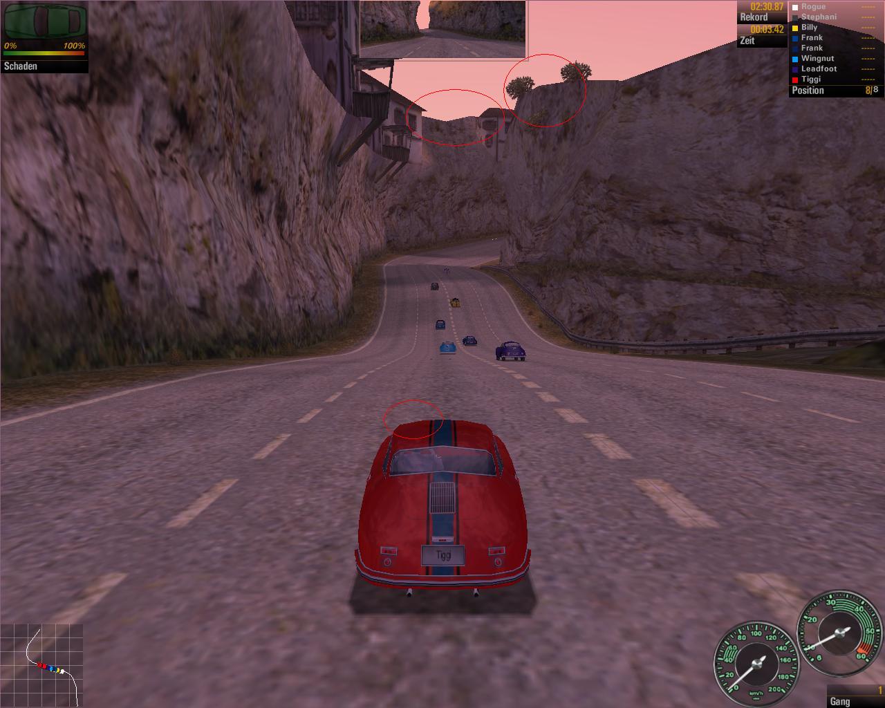

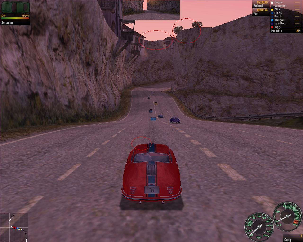

NFS Porsche mit 16xS AA (2x2SS + 4xMS) in 1280x1024, minimale jpeg Kompression

Ich habe es jetzt endlich hinbekommen. Ich habe auf den GF 301.42 WQHL aktualisiert und den NV Inspector ebenfalls aktualisiert (auch wenn jetzt die praktische VRAM-Anzeige weg ist). Beides war aber wohl nicht ausschlaggebend.
Der Trick war wohl folgender: ich hatte die porsche.exe manuell hinzugefügt und dort alles eingestellt. Allerdings gibt es im NV Inspector im Gegensatz zur NV Systemsteuerung bereits ein Profil namens "Need for Speed: Porsche Unleashed". Es gibt zwar eins, bei mir wird es aber aus irgend einem Grund nicht erkannt.
Ich habe also das Inspector-Profil "Need for Speed: Porsche Unleashed" entsprechend editiert und siehe da es geht!
