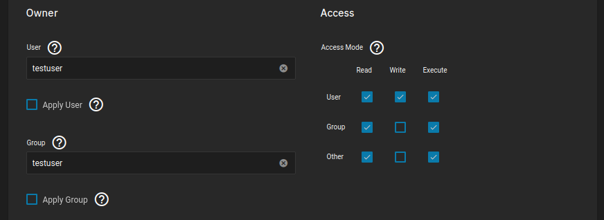

Ich hab jetzt auf dem TrueNAS einen Test Benutzer angelegt mit der UID 3004 und GID 3004.
Nun habe ich in der Docker Compose File (Portainer Stacks) folgendes eingetragen:
Code:
version: "3"
services:
  ubuntu1:
    container_name: ubuntu1
    image: ubuntu:latest
    user: 3004:3004
    volumes:
      - nfs1:/nfs
    restart: on-failure
    command: ["sleep","infinity"]
volumes:
  nfs1:
    driver_opts:
      type: nfs
      o: addr=xx.xx.xx.xx,nfsvers=4
      device: :/mnt/pool1/Docker/test
Der Container mountet das Share problemlos und auch die Zugriffsrechte passen.
Ich konnte auch problemlos die Datei "wurst.txt" anlegen.
Auf der TrueNAS Maschine sieht das dann so aus:
Code:
-rw-r--r-- 1 testuser testuser 0 May  1 20:38 wurst.txt
Das entspricht auch den gesetzen Werten für das Dataset:
Reaktionen: andy_m4 und HerrRossi
