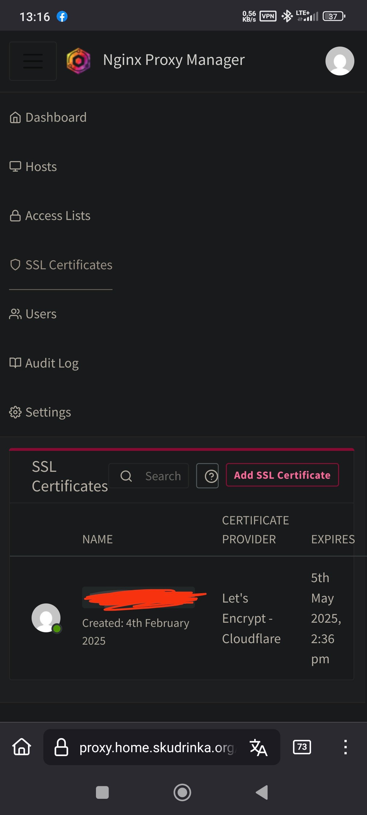

Bin bei cloudflare, die bieten dir ein token an, welches du in nginx eintragen kannst.
Dazu wird lokaler DNS benötigt, für die Domainumschreibung.
Genau so läuft es bei mir hervorragend, an jedem Endgerät und über wireguard auch unterwegs.

Du kannst in nginx den token hinzufügen.
Dieser wird automatisch abgerufen.
Mit der richtigen nginx Version:)

Mit meiner Domain bei cloudflare habe ich nichts weiteres gemacht. Habe diese nur registriert und das Zertifikat für diese erstellen lassen.
Den token genommen, in nginx eingetragen und die IP von vaultwarden umschrieben.
