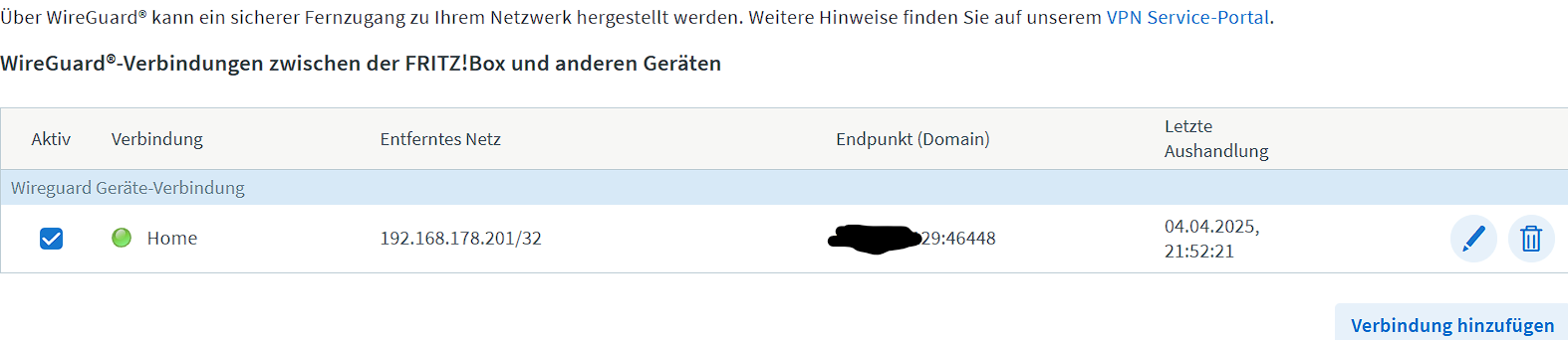

Mein Wire hat eine Locale IP und eben die Öffentliche IP 4 siehe Anhang. Ich komme aktuell irgendwie durcheinander, weil ich keine Ahnung mehr habe was ich nun bei Hosting.de setzte im DNS.
A auf meine Öffentliche IP4 ist klar, jetzt haben wir noch local IP Wire und Local IP Homeserver, müssen die alle mit einem A im DNS dort hinterlegt werden ?
