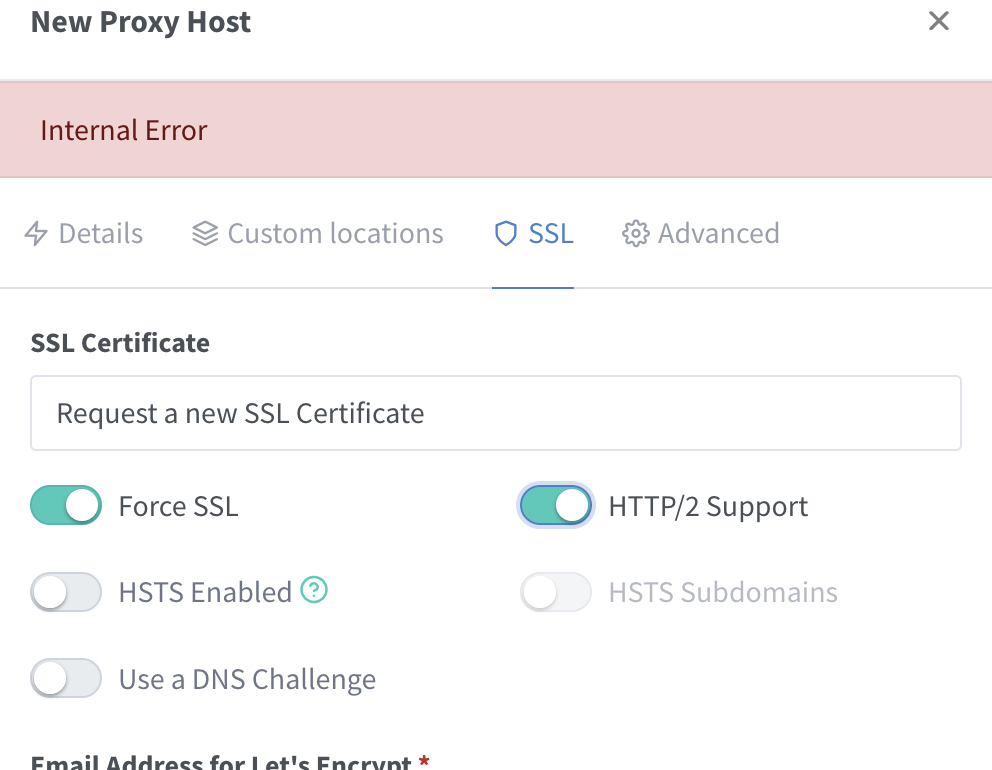

Guten Tag CB Community,
ich habe ein Problem mit dem NGINX Proxy Manager. Und zwar möchte ich einen RPi4 als Reverse-Proxy nutzen um damit mein Vaultwarden, Portainer und piVPN von Außen zu erreichen.
Ich hatte diese Konfiguratuion bereits erfolgreich eingerichtet und sie lief auch 2 Jahre Lang ohne Probleme. Jetzt bin ich vor kurzen Umgezogen und habe mich dafür entschieden den Pi neu aufzusetzen.
Also habe ich natürlich Docker/Docker-Compose installiert und zuerst einmal Portainer (CE) eingerichtet.
Als nächstes habe ich den NGINX Proxy Manager nach der Offiziellen Anleitung installiert, das hat auch soweit alles geklappt.
Dann habe ich in der Fritzbox (6690 Cable) die Ports 80 und 443 für http/s für den Pi freigegeben.
Als DynDNS Anbieter nutze ich Dynv6 und habe mir dort meine Domains erstellt, diese sind auch auf meine FB gerichtet.(Überprüfung mit Ping Befehl)
Wenn ich jetzt einen Host im Proxymanager hinzufügen will und diese mit einem SSL Cert. vebinden will kommt jedes mal die Meldung "Internal Error".
Der Log des Container´s gibt folgendes aus:
[2/20/2023] [12:10:26 PM] [Nginx ] › ℹ info Reloading Nginx
[2/20/2023] [12:10:31 PM] [SSL ] › ℹ info Requesting Let'sEncrypt certificates for Cert #1: meinedomain.dynv6.net
[2/20/2023] [12:10:31 PM] [SSL ] › ℹ info Command: certbot certonly --config "/etc/letsencrypt.ini" --cert-name "npm-1" --agree-tos --authenticator webroot --email "meine@mail" --preferred-challenges "dns,http" --domains "meinedomain.dynv6.net"
[2/20/2023] [12:10:43 PM] [Nginx ] › ℹ info Reloading Nginx
[2/20/2023] [12:10:43 PM] [Express ] › ⚠ warning Command failed: certbot certonly --config "/etc/letsencrypt.ini" --cert-name "npm-1" --agree-tos --authenticator webroot --email "meine@mail" --preferred-challenges "dns,http" --domains "meinedomain.dynv6.net"
Saving debug log to /var/log/letsencrypt/letsencrypt.log
Some challenges have failed.
Ask for help or search for solutions at https://community.letsencrypt.org. See the logfile /var/log/letsencrypt/letsencrypt.log or re-run Certbot with -v for more details.
Den LE log kann ich bei bedarf gerne noch teilen wenn benötigt ich konnte aber keine weitern Lösungsansatz aus ihm ziehen.
Mir ist bei Portainer zusätlich aufgefallen, dass wenn ich auf den jeweiligen Published Port klicke, ich auf die IP 0.0.0.0 : Port geleitet werde, was wenn ich mich nicht irre damals nicht so war und man direkt auf die IP des Pi´s mit passenden Port geleitet wurde aber da bin ich mir nicht mehr so sicher.
EDIT: Problem durch das anpassen der Host IP in Env. gelöst. Hauptproblem bleibt dennoch bestehen
Ich habe nichts anders gemacht als damals wo ich es das erste mal aufgesetzt habe, deshalb bin ich jetzt ein bisschen verwirrt.
Hatte jemand von euch das selbe Problem und konnte es ggf. lösen? Ich bin für jeden Lösungsansatz dankbar.
Mit freundliche Grüßen
Sette

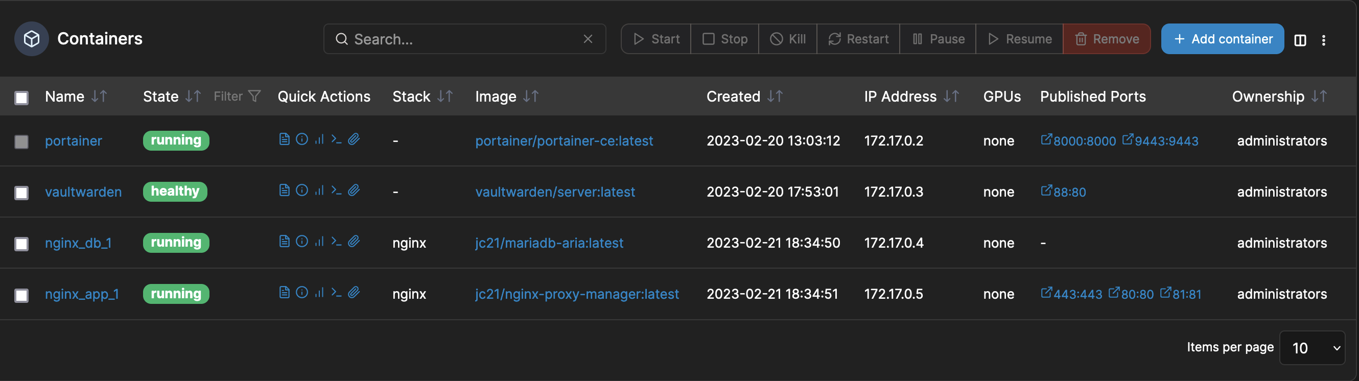

Ich kann nacher mal einen Screen vom Docker UI Anhängen

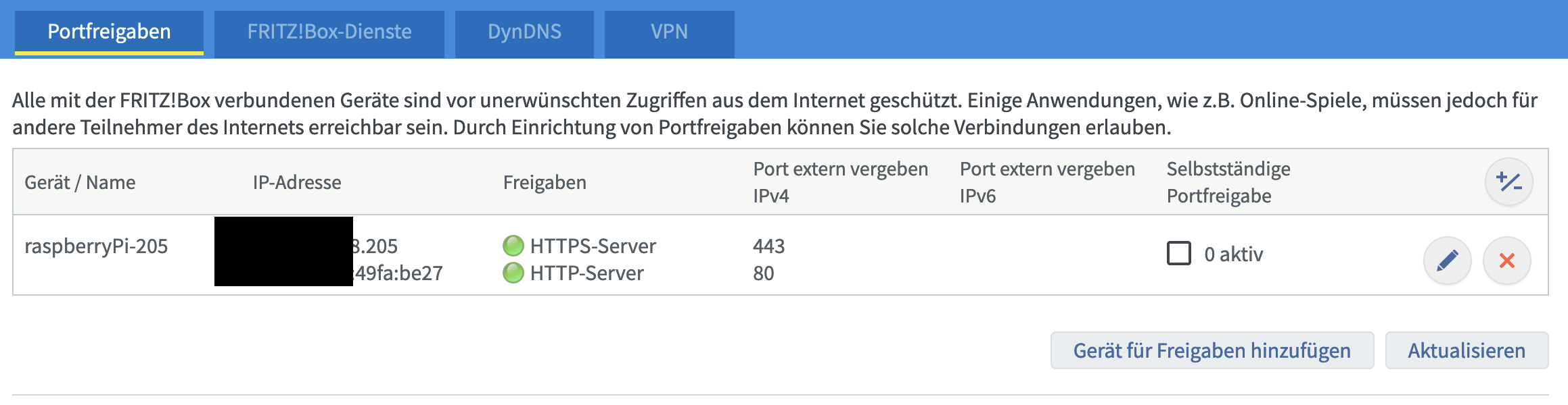

Ich überprüfe das daheim nochmal und mache mal screens. Was bräuchtest du denn alles für eine Einschätzung? Abgesehen vom PFW
Schwierig zu sagen da ich noch nie eine Fritzbox hatte. Interessant wäre die Portweiterleitung und dazugehörige Firewall Regel.
Da du vermutlich bei Vodafone bist, hast du DS-Lite oder richtiges Dual Stack?
Meine Fritzbox benutzt einen DS-Lite Tunnel.
Habe im Anhang mal ein Screen von der Portainer UI und der Portfreigabe (Firewall) der Fritzbox angehangen.
