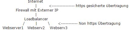

Aufbau unseres Servers / Netzwerks:
Da wir besonders darauf achten so wenig IP's wie möglich zu verbrauchen, wir wissen ja das keine mehr frei sind und langsam teuer werden, versuchen wir das ganze über nur eine einzige IP zu regeln.
Der Netzaufbau sieht aktuell so aus:
Der Loadbalancer benutzt Nginx und leitet eine Webseite an den richtigen Server.
Nur der Loadbalancer übergibt nach außen hin das SSL Zertifikat, intern wird alles nur über http übertragen.
Funktioniert 1A.
