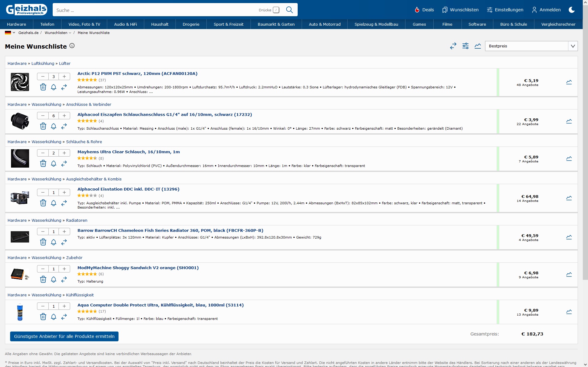

Dann hier zugreifen, 200 Euronen:
@Mein Puddeling
oha.. ich muss gestehen eine custom wasserkühlung könnte ich mir nicht zutrauen.
da habe ich echt null erfahrung darin.
So einfach, wie sich ein lecker Nutella-Brot mit viel Butter zu schmieren.
Allgemein gehaltene Anleitung aka auf eigene Zusammenstellung übertragbar:

@Mein Puddeling: ne custom für nen 5800X3D und die 3080ti weiter unter luft laufen lassen? warum?
Da keine 400-500 Euronen ausgegeben werden wollen?
Bei ihm geht's um eine AiO für die CPU und AiO Käufer können sich idR. maximal mit Beträgen bis 200€ anfreuden.
