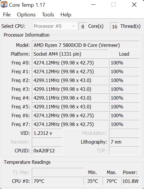

habe die aio nun eingbaut. ist wirklich ein sehr schickes teil.
und irgendwie ist die größer als ich mir vorgestellt hatte.
der nocuta hatte mit der vom bios standard curve 83c bei dem cpu-z stresstest.
mit meiner silent curve bin ich da auf 87c gekommen mit dem ding.
die silent curve habe ich dann vom noctua genommen und kam dann auf diese werte:
ich glaube das spricht schon etwas für sich.
dazu muss ich auch erwähnen das ich den staubschutz oben dann auch entfernt hatte.

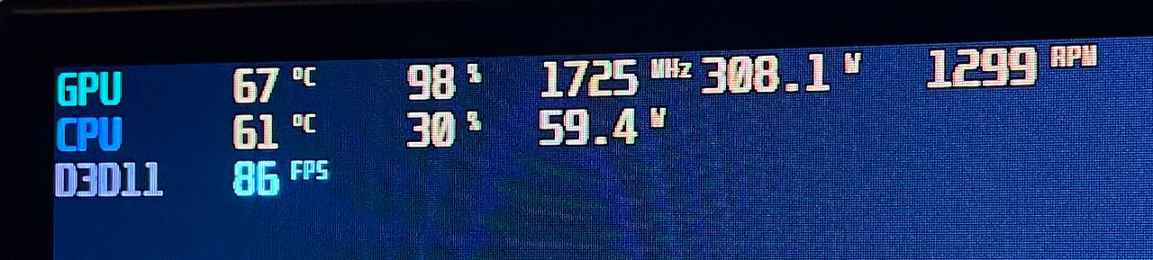

bei star citizen sieht es schon etwas anders aus:
die gpu war mit dem noctua der die hitze in das case geblasen hat bei bis zu 74c bei 1650rpm.
nun chill ich bei 66-68c :D
was will man mehr? und ich hab meine 15mhz zurück, lol.
meine kleine rechnung ging wohl etwas auf.
wobei ich nun gleich die schreie höre wie "omg das war der staubschutz!".
ich denke mal jaein.. so um die 3-4c hätte es bestimmt gebracht.. wobei der wirklich nicht so restrektiv ist.
die cpu temps springen aber zwischen 60 und 75c je nachdem wo ich bin und was ich grade mache.
die curve von der pumpe aber muss ich wohl doch etwas schneller machen. die pumpe höre ich nicht.
dann darf die auch ruhig etwas schneller sein. vllt kriege ich dann noch 2c raus..
