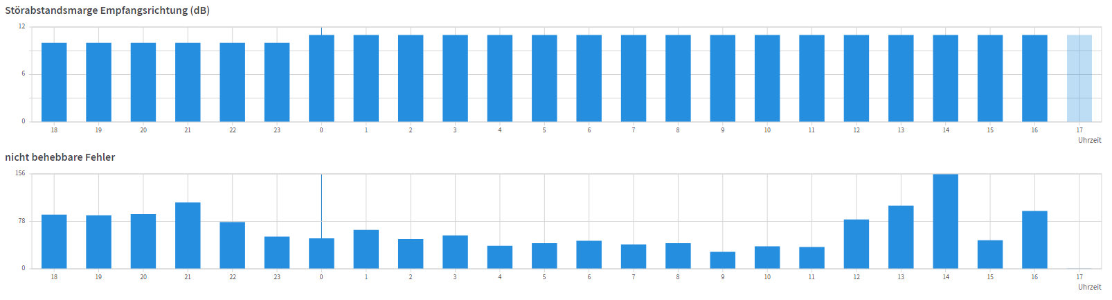

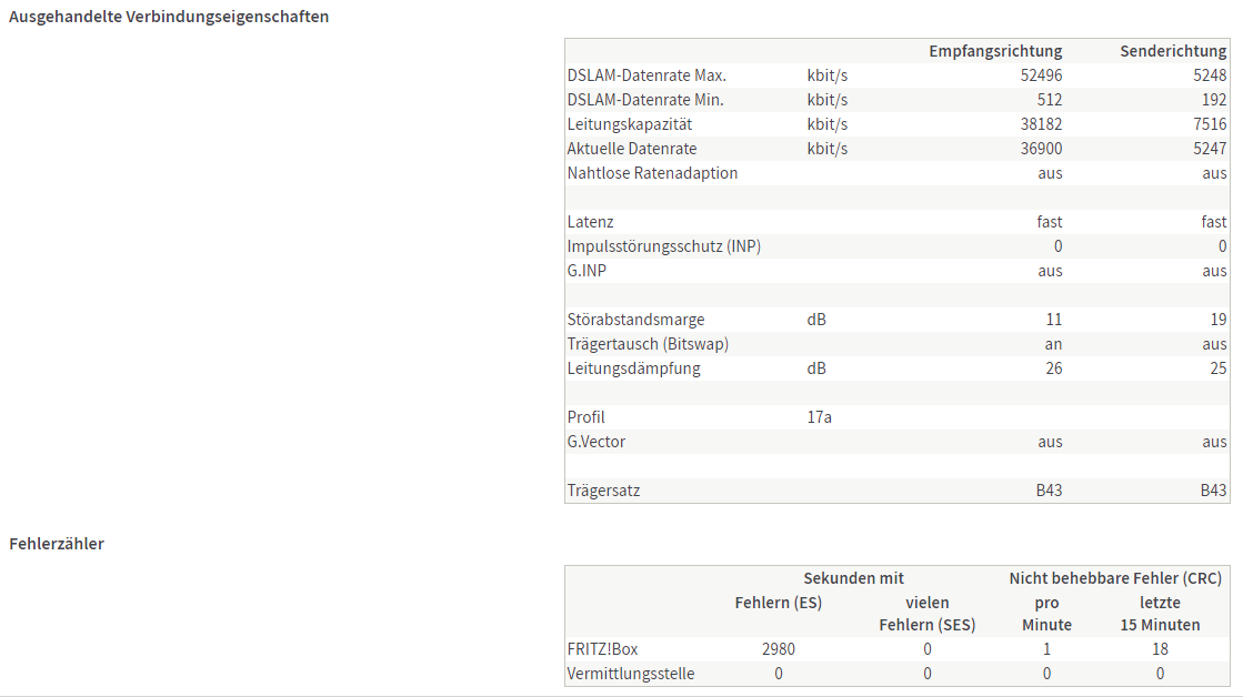

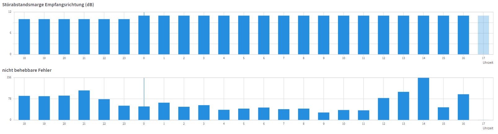

Hallo, habe den Provider gewechselt, welcher eine andere DSL Leitung verwendet. Es werden einige Fehler angezeigt (siehe Anhang). Die Störabstandsmarge meiner Fritzbox 7430 hab ich schon zwei Positionen herunter gestellt, also auf Mittel. Abbrüche hatte ich bis jetzt keine, aber das Zockerlebnis ist nicht besonders gut. Sind das zu viele Fehler? Laut Vertrag habe ich eine 50 Mbit Leitung.

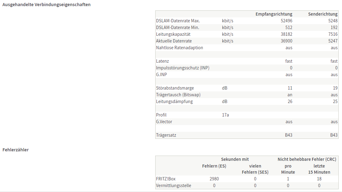

Es wird auf jeden Fall kein Interleaving und kein G.INP verwendet, weswegen CRC Fehler durchaus häufiger auftreten können.
Es steht zwar da (Screenshot), das es Fehler der Fritzbox sind und nicht der Vermittlungsstelle aber ich denke das es trotzdem
auch an der Leitung liegt. Fehler durch die Vermittlungsstelle habe ich ganz selten mal.

Also laut Vertrag ist es ein VDSL, kein ADSL. Bei VDSL gibt es kein Fastpath mehr oder? Wo steht das, dass kein Interleaving verwendet wird? Könnte es sein, dass der Provider nicht die technischen Mittel hat, um Interleaving und G.INP zu realisieren?

Ja, bei VDSL gibt es kein Fastpath mehr. Manche Provider vermarkten allerdings Interleaving Tiefe 0 als Fastpath (im Endeffekt das Selbe).
Das sieht man auch bei der Angabe "Latenz" bei der Fritzbox, dort stehen beide Richtungen auf "fast", also kein Interleaving.
Zumindest Interleaving kann eigentlich jeder DSLAM und es ist nur ein Konfigurationseintrag.
