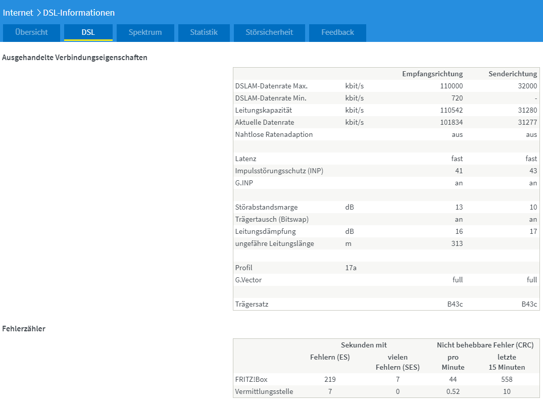

Servus miteinander,
haben jetzt eine neue Fritzbox (7590), die in den letzten 15 Minuten 750 CRC Fehler anzeigt (ohne PL). Mit Powerline, die ich benötige, schmiert die komplette DSL Verbindung in Sekundenschnelle ab. Hat jemand eine Idee was man dagegen machen könnte? (100mbit Leitung, Beeinträchtigungen sind kaum zu spüren, außer gelegentlicher Paketverlust in Online-Spielen)
LG, Jens

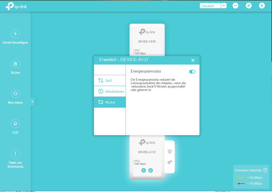

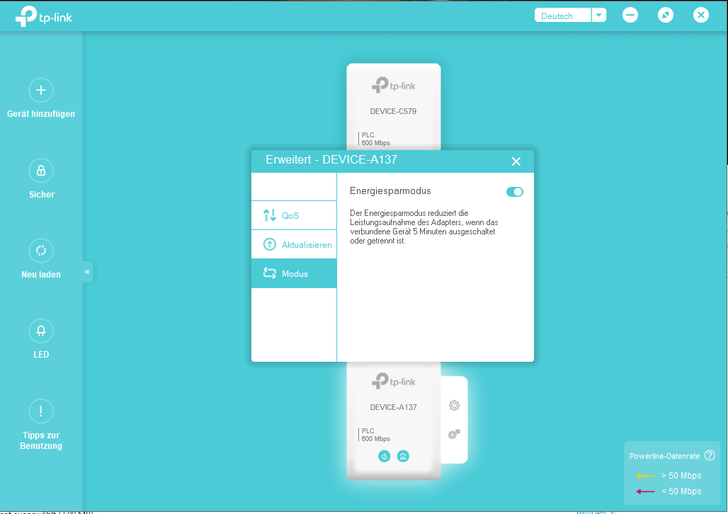

@Aliosy Leider befindet sich in meiner Utility App für mein Kit (AV600) dieser nicht...

Bitte Spektrum und Foto von offener TAE Posten.
Zuleitung und Anschluss sollte man erkennen können.
