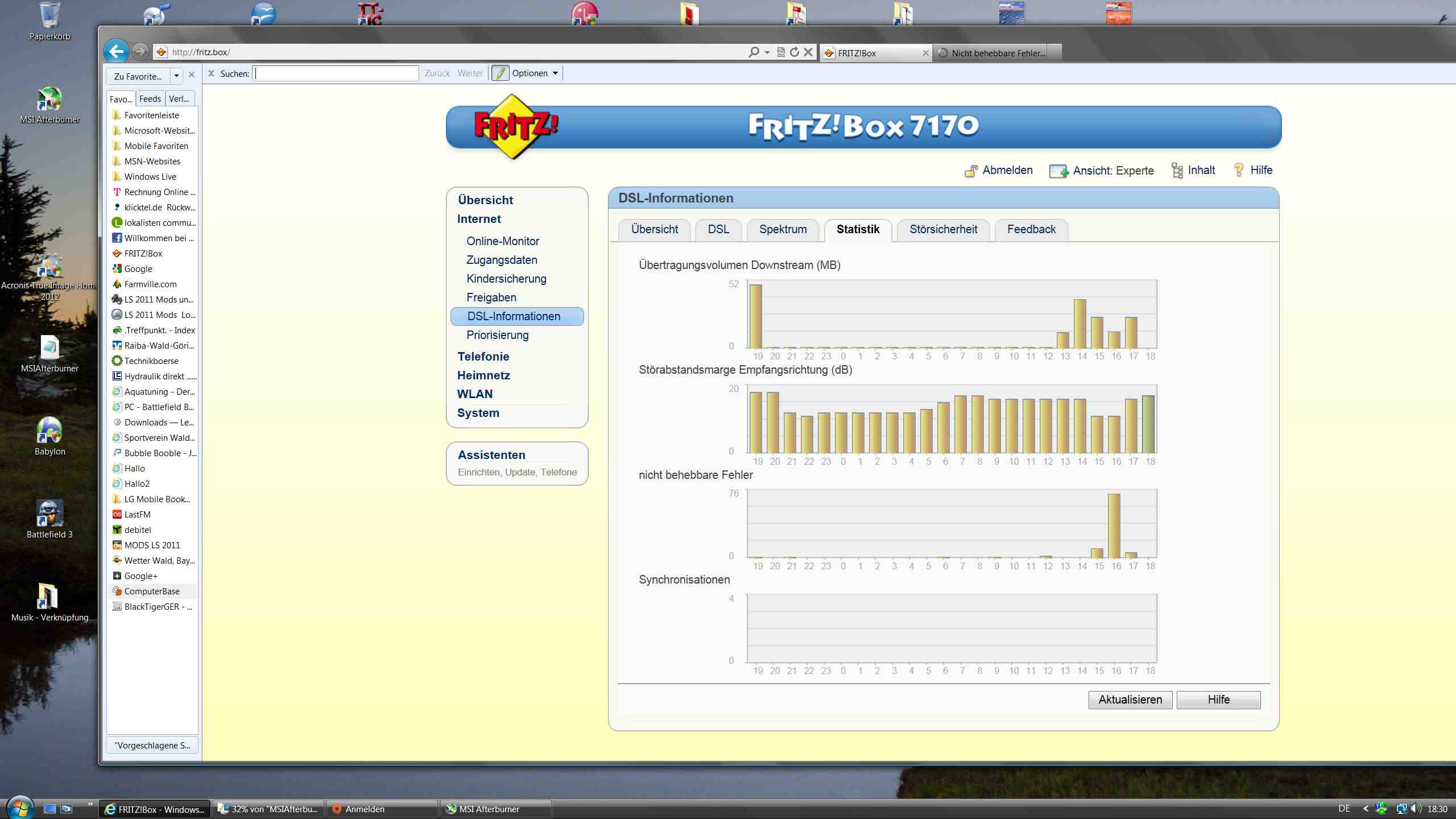

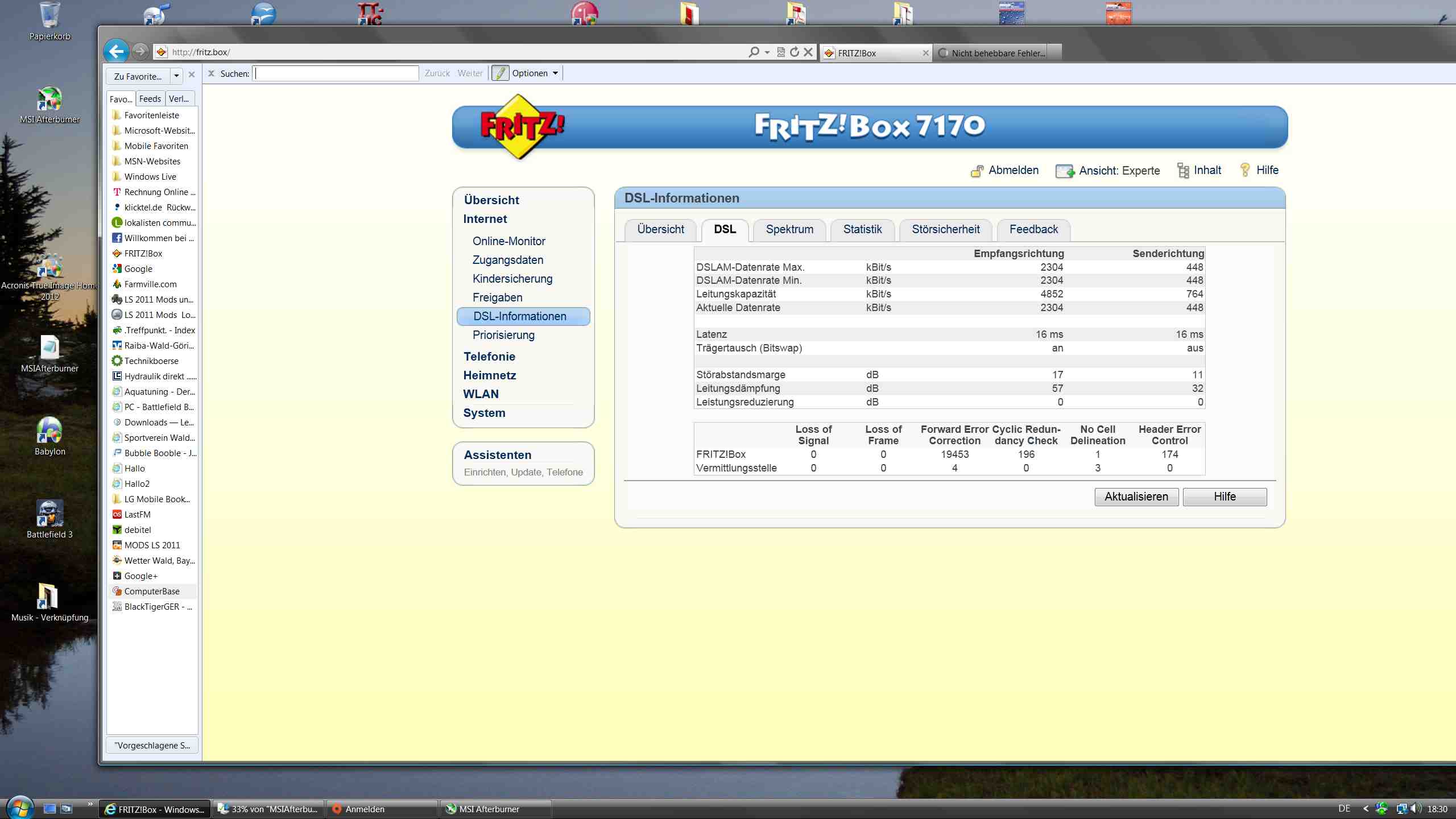

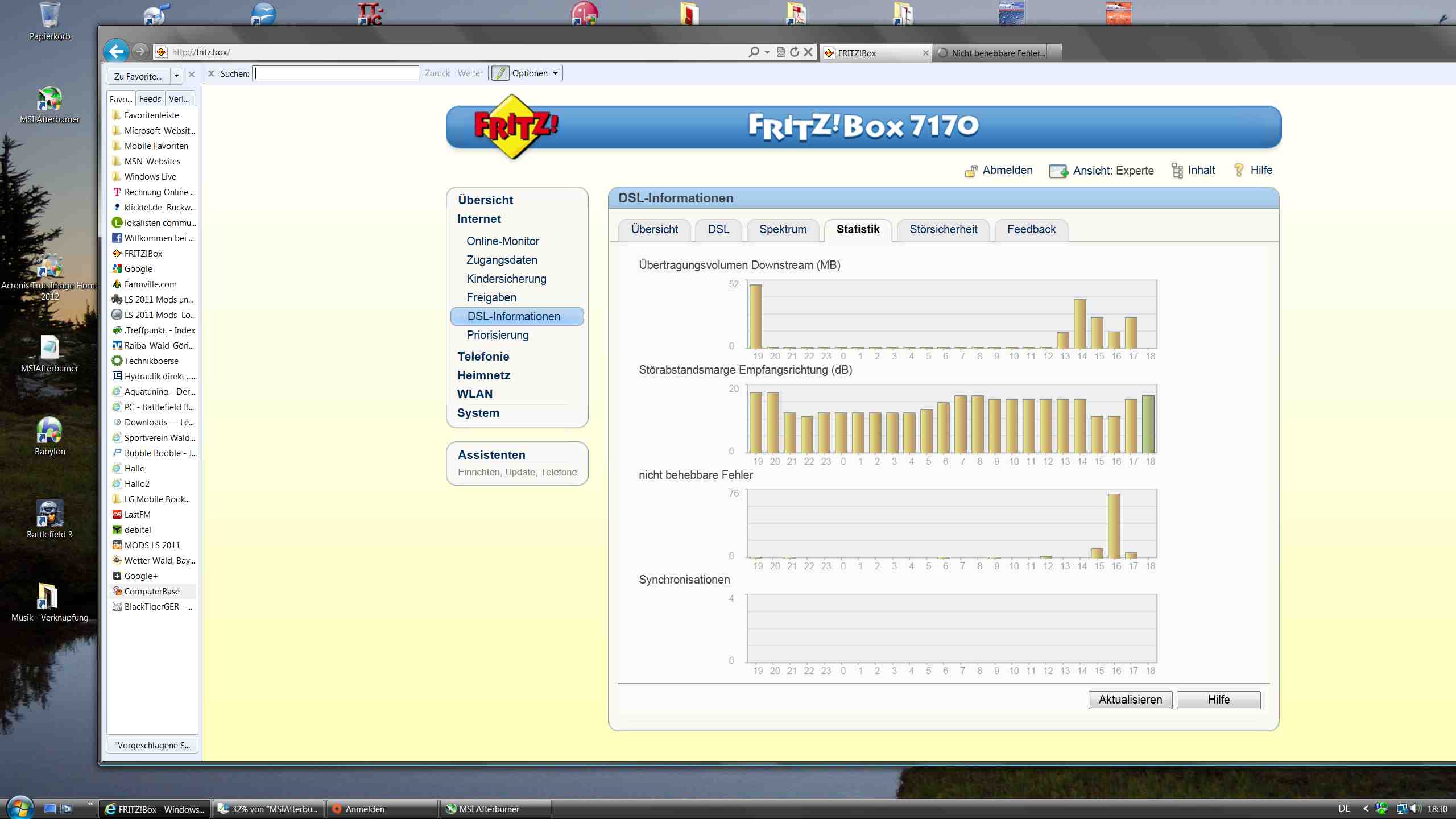

Hab bei der Fritzbox die anzeige nicht behhebare Fehler gesehen wieviele sind da ok bzw. wie kann mans minimieren mfg Herbert
so bilder hochgeladen haben mir von dsl 1000 auf 2000 ermöglich bin eh schon froh aber fehler hat ich vorher auch mfg Herbert

Solange die Leitung stabil ist und den gewünschten Durchsatz bringt brauchst du dir darüber keine sorgen machen. Zumal die Zahl eh ständig schwank bei mir sind es derzeit 92 hatte aber durchaus schon mehr wie du...
Interessant wär natürlich der Zeitraum in dem diese 19453 behebbare und 196 nicht behebbare entstanden sind ? An einem Tag ? Über Monate hinweg ?
seit 08 .07 .12 da hab ich sie komplett resettet hatte aber keine verbindungsabbrüche meine Bin ca. 4-6 km vom DSlam entfernt
Solange bei Downloads keine CRC Fehler auftreten oder es bei Online Spielen zu unerklärlichen lags kommt ist alles im grünen Bereich.
Stell mal den Impulsstörungsschutz eins runter. Download 15 Minuten was und schaue dann was die Fb ausspuckt.

An nem ADSL Anschluss ist die 7270 eher besser bei VDSL die 7390. Ich versteh dein Problem nicht du hast keine Probleme mit dem Anschluss dich stört irgendwie nur die Zahl? Man kann sich auch Probleme schaffen wenn einem langweilig ist...
weiss ja nicht was für werte da normal sind bin halt immer neugierig vielleicht hätte es ja ne Lösung für gegeben !
Ist Annex B anschluss
Und hätte halt gern noch mehr speed für Battlefield 3 patch mußt ich über 2 Std. warten z. B.
Bei den Fehler bewegen wir uns im Sekunden bereich damit wird deine Leitung nicht wirklich schneller zumal das wirklich Wetter / Tageszeit usw abhängig ist je nachdem wie stark die Leitung gestört ist.
Problematisch wird es erst wenn du regelmäßig den Sync verlierst...
