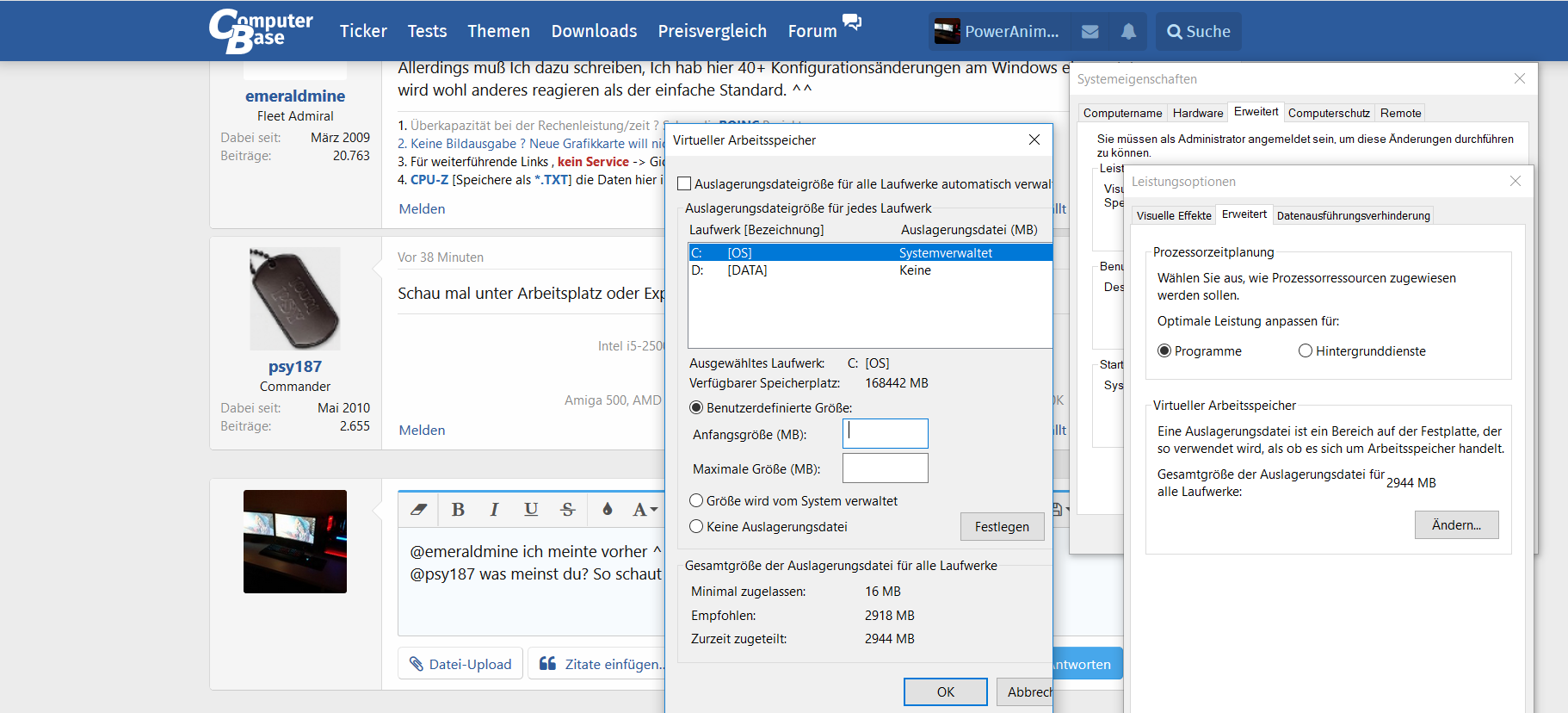

Nach googeln habe ich gesehen, dass es hierbei am "virtuellen Arbeitsspeicher" hängt. Dieser ist bei mir bei 2944 MB von der Grundeinstellungen eingestellt.
Jetzt habe ich die Möglichkeit dies benutzerdefiniert zu machen. Bloß was stelle ich als Minimum und was als maximum ein?

Ich fahre hier mit 8192 Megabyte min/max , keine Probleme bisher.
Einfach auf Auto lassen, es gibt keine Grund daran rumzufummeln. Dann neustarten, damit sollte es dann gehen. Ist das nicht der Fall liegt das Problem wo anders.

Ja zeigt ganz normal 16 an und Windows 10 mit 64 bit. Das ist wie so eine Art Schutz, der virtuelle Speicher. Weil wenn er zu viel freigegeben hat, dann kann der pc abstürzen, wenn man etwas installieren würde^^
Wie wäre es wenn du den "virtuellen Arbeitsspeicher" auf "Grösse wird vom System verwaltet" umstellst... - mal davon abgesehen, dass es wohl nicht daran liegt.
Was steht da jetzt genau und was sagt die Ereignisanzeige?
"Größe wird von Systemverwaltet" ist die Standarteinstellung, sprich 3Gb.
Doch es liegt genau daran. Ich habe es recherchiert und aber weiß nicht auf wie viel ich da einstellen soll, da, wenn man zu viel einstellt, Fehlermeldung nicht mehr kommen.
