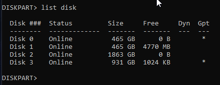

So sieht es bei mir aus. @marrud
Da sind 2x SATA SSD mit 465, 1x SATA HDD mit 1863 und 1x NVME SSD mit 931.

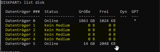

Du hast da Datentraeger 1-4 die nicht wirklich Sinn ergeben.
Irgendwo muessen die sichtbar sein, wenn diskpart die anzeigen kann.
Entweder Fehlinformation vom UEFI, Fehler im OS oder irgendeine Software/Treiber/wasauchimmer die Kabolz schiesst.
Schau mal bitte in den Geraetemanager was da drin steht.
