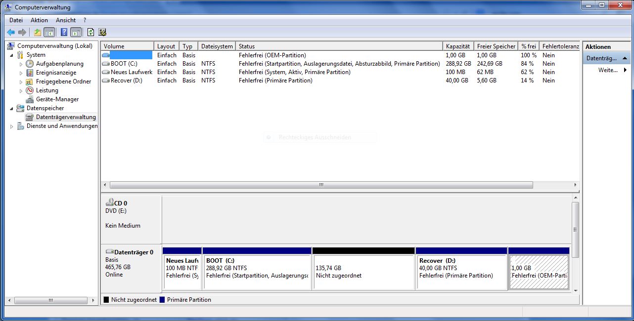

Laut Datenträgerverwaltung habe ich folgende Partitionen:
100 MB System, Aktiv, Primäre Partition
1 GB OEM Partition
(D:) 40 GB Primäre Partition
(C:) 389 GB Startpartition, Auslagerungsdatei, Absturzabbild, Primäre Partition
Da ich für die Datensicherung nur Partition D: auswählen kann, war mein Gedanke C: verkleinern, D: erweitern.
Aber… Pustekuchen…
Nachdem ich C: nun um 135 GB verkleinert habe, wollte ich mit dem nicht zugeordnete Volumen eine neue Partition erstellen (Rechtsklick „neues einfaches Volumen“). Ich klicke mich also durch den Assistenten bis „Fertigstellen“ und dann meint mein Rechner mir sagen zu müssen „Auf mindesten einem Datenträger steht nicht genügend Speicherplatz zur Verfügung, um den Vorgang fertig stellen zu können.“ Das Volumen bleibt also nach wie vor „nicht zugeordnet“.

Meine Verteilung sieht momentan so aus:
C : 389 GB - nicht zugeordnet 135 GB - D : 40 GB
D.h. ich müsste D : zuerst löschen und hätte dann insgesamt 175 GB nicht zugeordnetes Volumen aus dem ich eine neue Partition erstellen könnte, richtig?

Lass die 100MB-Partition in Ruhe, sonst bootet Windows nicht mehr. Wenn du die 135GB, die nicht zugeordnet sind, D zuschlagen willst, dann brauchst du Fremdsoftware, weil die Datenträgerverwaltung von Windows bestehende Partitionen nur am Ende verändern kann, d.h. der freie Speicherplatz müsste hinter D liegen, aber er liegt davor. Mit der bootfähigen Parted Magic Live-CD kannst du D vergrößern, evtl. gehts auch mit Easus Partition Master free direkt unter Windows.

Ja genau, ich eigentlich nur D vergrößern. Aber D befindet sich hinter dem nicht zugeordneten Volumen und daher kann ich D nicht einfach erweitern. Suchte halt nach ner Möglichkeit dies möglichst ohne Fremdsoftware zu tun.
Hier mal ein PS, vielleicht fällt einem ja doch noch ne "einfache" Möglichkeit ein.

D kannst du ohne Fremdsoftware nicht vergrößern, da gibts keine einfachere Möglichkeit.

Habe D mit Parted Magic ohne Probleme vergrößern können. Datensicherung wurde logischerweise vorher durchgeführt, wäre aber nicht nötig gewesen, da die Daten nach der Vergrößerung noch da waren. (Aber sicher ist sicher)
