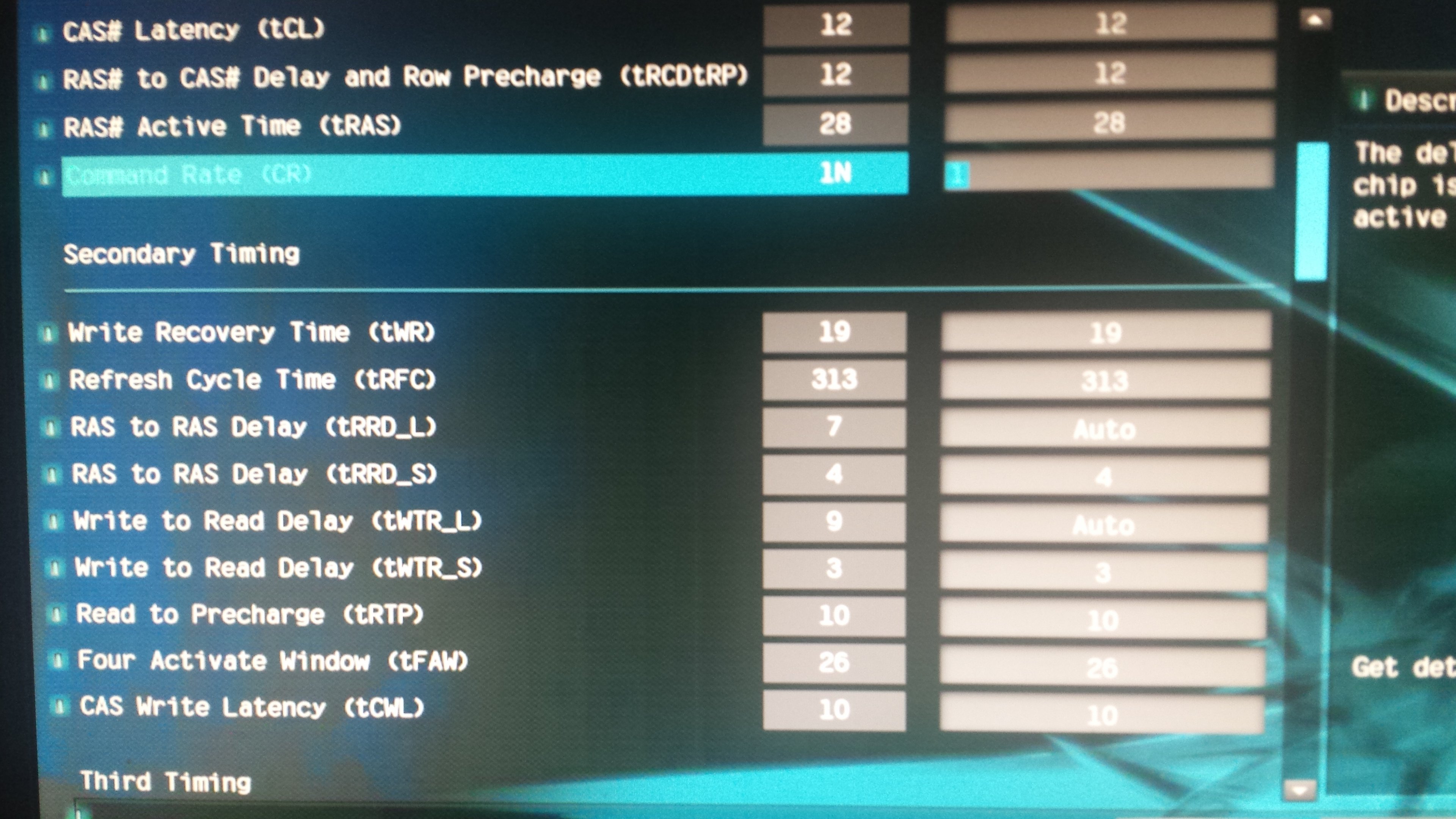

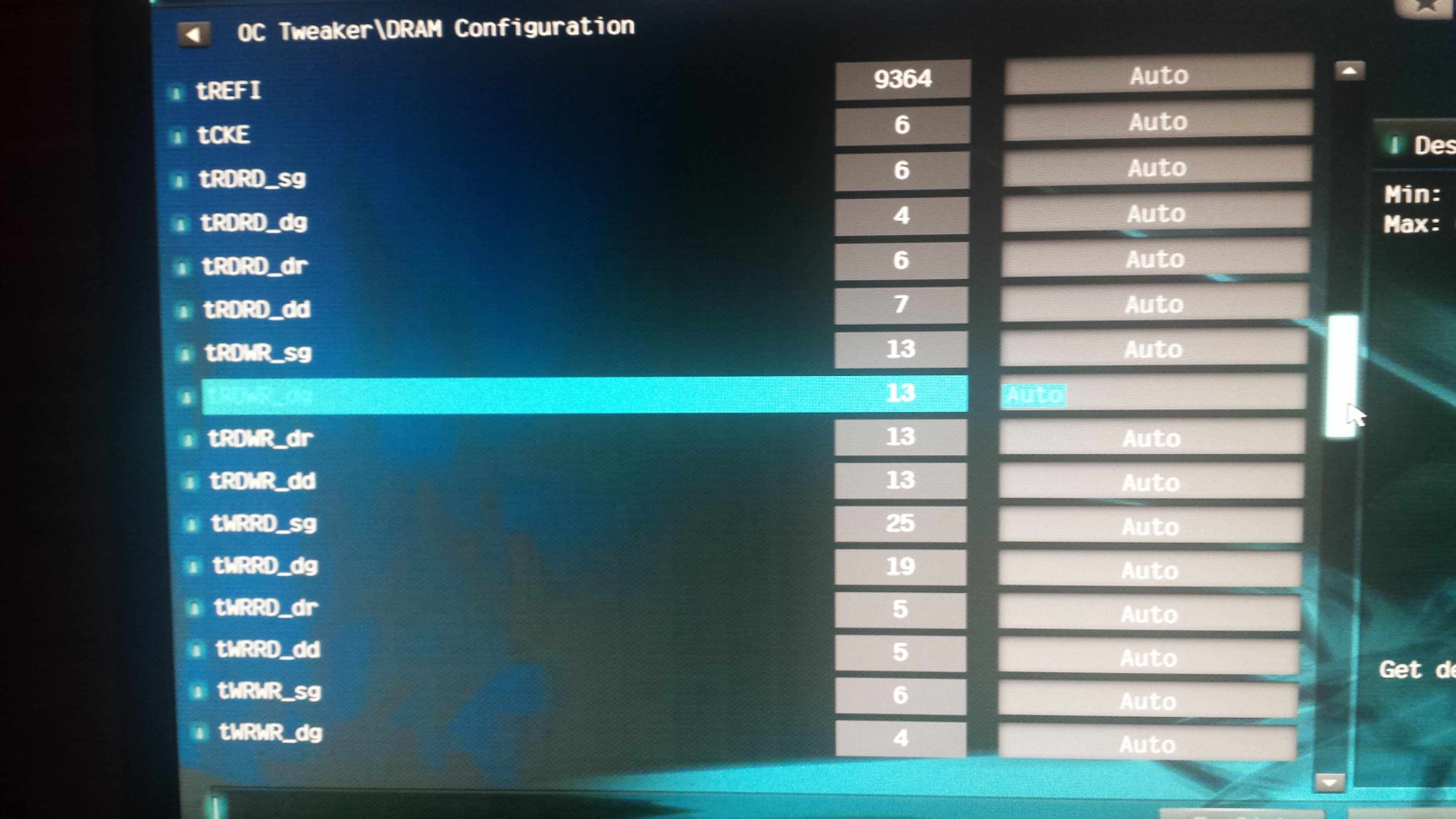

Hallo, könnte jemand mit Ahnung mal ganz kurz die Timings überfliegen und sagen, ob das so in Ordnung ist?
Habe die Timings von einem "Profi" kopiert und so den Verdacht, der wollte nur den CAS möglichst niedrig pushen zum angeben und das wars.
Läuft stabil mit den Timings so aber die Performance ist irgendwie kaum besser gegenüber 2400 CL16, obwohl sich meine Latenz gefühlt etwas verbessert hat (placebo?).

Aber geil wäre halt die Timings noch weiter zu pushen, vllt 2400 cl11 oder 2133 cl11/10, nur hab ich keine Ahnung wie ich da vorgehen soll, welche Timings ich da in welchem Rahmen zuerst ändern soll usw.
Würde mich auch da über Tips freuen

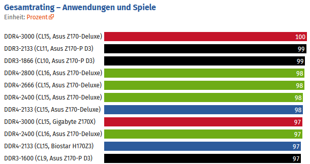

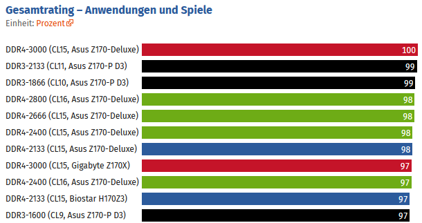

Ich weiß, ich kenn die ganzen Benchmarks und über meinen Ram hab ich mich auch informiert.
Daher denke ich auch dass es sich nicht lohnen würde n besseres Dual Kit zu kaufen wie zB 3000 CL15 oder so.
Daher möchte ich zumindest nur die Timings pushen bei diesem Kit.
Wo könnte ich den mal sehen wie gute Performance-Timings auf CL11 typisch aussehen könnten, damit ich ne Richtlinie habe oder so?
