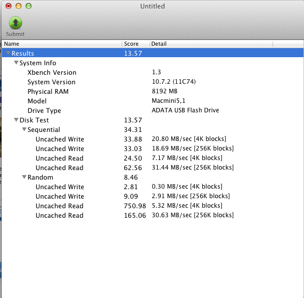

Um mal einen Wert zu haben der vergleichbar ist, habe ich den o.g. Stick mit Xbench getestet (nur den Disk Test). Werte siehe Bild.
Wie sieht das bei dir aus?

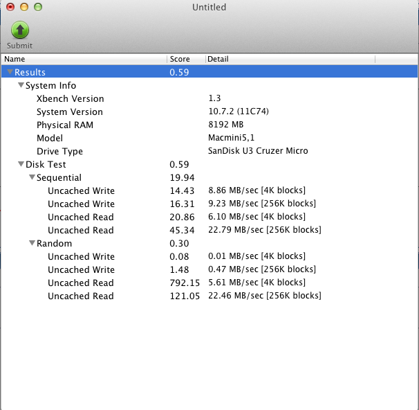

Drive Type: SanDisk U3 Cruzer Micro 8GB
Wenn ich den teste, dann schlafen mir sämtliche Körperteile ein. Das ist wohl der langsamste Stick den man haben kann.
Der Test hat ewig gedauert.
