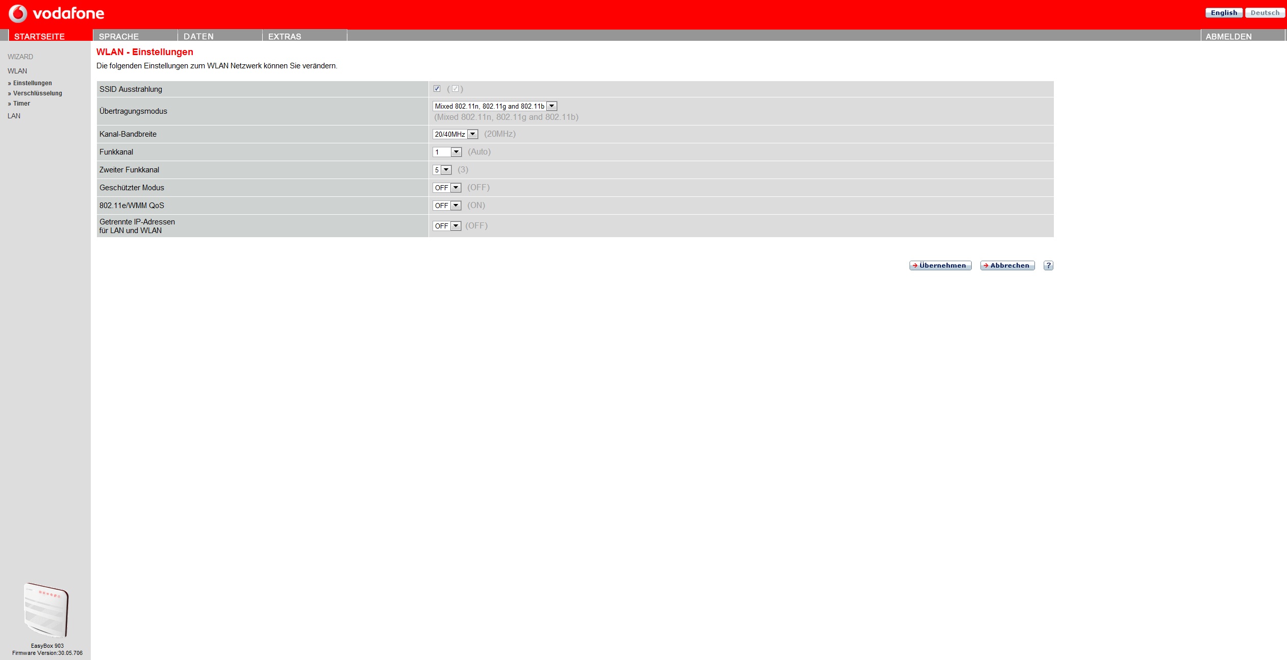

Laut der Liste müsste die "Bandwidth" bei 20MHz liegen und erst bei 40MHz gibts höhere Datenraten. Also mal im Router nachgeschaut (Bild im Anhang) und da kann man wirklich umschalten.
2 Wahlmöglichkeiten: 20MHz oder 20MHz/40MHz
Blöderweise nimmt er bei 20MHz/40MHz trotzdem die 20MHz.
Also schätze ich mal, das der Router nicht auf 40MHz umschalten will/kann. Nun dachte ich mir, das evtl. der im WLAN intigrierte Drucker die 40MHz verhindert. Allerdings brachte das abschalten nix (nur noch Laptop war im WLAN).

Vllt kann der LaptoP das nicht voll nutzen.
Von max 150 musst du eh ausgehen, da viele Hersteller nur eine der beiden für 300 MBits benötigten Antennen verbauen.
Und die 65 ist halt die erste Fallbackrate afaik.
Laut Wikipedia ist bei 20MHz die maximale Rate bei 72,2MBit/s und die erste Fallbackrate bei 65MBit/s.
Mir würd auch schon 135MBit/s von der 40MHz reichen. Aber erstmal muss der die 40MHz einstellen...
Wenn das stimmt macht das Sinn, die Nettodatenrate ist meist so ~ 20- 30% der Bruttodatenrate (30% von 65 Mbit/s = ~19 Mbit/s). WLAN ist halt eine Ergänzung und nicht die Zukunft, weil das grundsätzliche Problem das Shared Medium ist.
