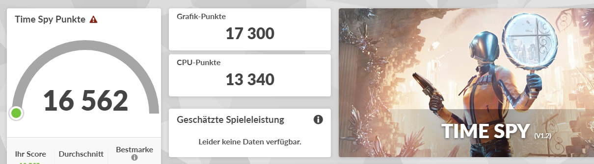

bringt ein 5600x wirklich nur 7700 Punkte? Hier mal mit meinem 11700k :
Reaktionen: loser
Habe ich mich auch gefragt. Habe nun weitere Time Spy Tests gemacht und da habe ich rund 8500 erhalten.
