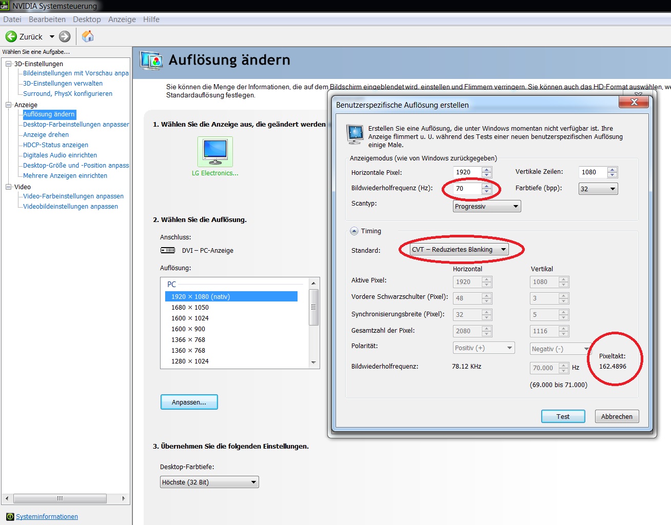

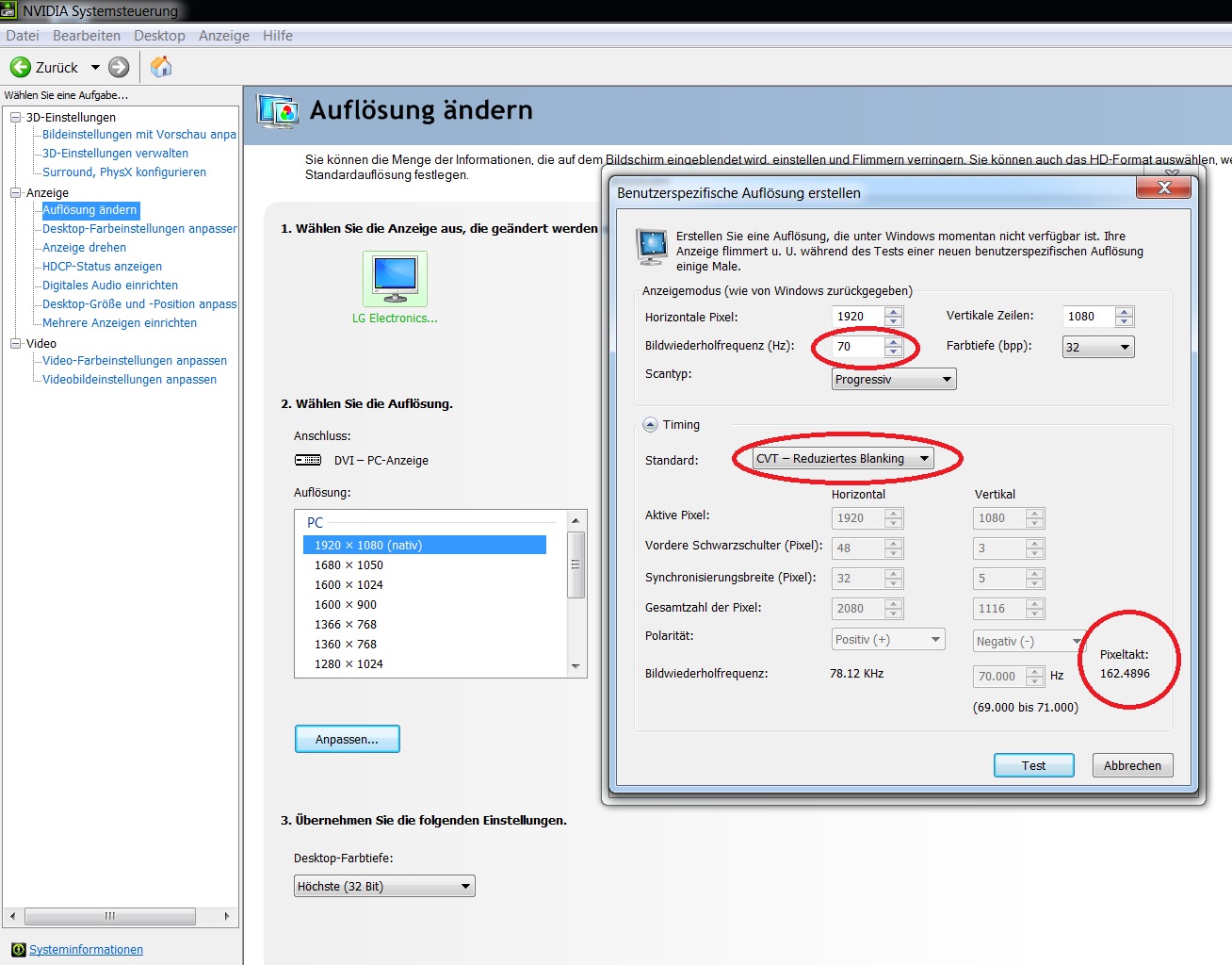

LCD_oc.jpgAntwort: kein Nachteil
Es hat mit der beschränkten Übertragungleistung der Kabel usw. zu tun.
Es gibt soetwas wie eine Pixelclock-Entlastung um mehr Hz zu erreichen.
http://www.nvidia.com/object/advanced_timings.html
CVT-RB offers reduced horizontal and vertical blanking periods and allows a lower pixel clock rate and higher frame rates
Das geht bei nVidia im Controlcenter.
Ich verstehe ehrlich gesagt auch nicht warum alles auf 60 Hz festgenagelt ist obwohl noch Luft wäre, ich habe meinen LCD bei 1920x1080 auf 70 Hz übertaktet über DVI-Kabel, ein anderer Screen ist auf 75 Hz per HDMI.
Höhere Werte machen die meisten Screens auch bei niedrigen Auflösungen nicht mit, weil darüber der Scaler oder etwas anderes nicht mehr kann.
