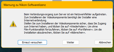

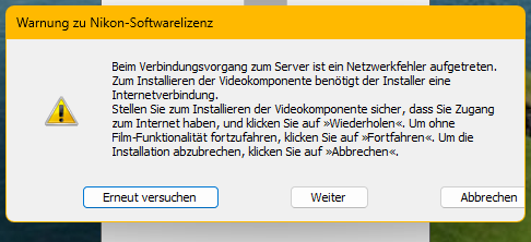

Hallo, ich würde gerne die knappe Videobearbeitung besagter Software nutzen, oder mir zumindest mal anschauen.
Nach dem Download des Installers starte ich natürlich die Installation, als Admin.
Dann kommt das Fenster zur Sprachauswahl, und anschließen eine Fehlermeldung, siehe Screenshot.
Den Support habe ich auch schon angeschrieben, kam leider bisher wenig hilfreiches bei raus
Hier mal das Bisherige:

Meine Antwort (mir scheint auch ich wurde nicht ganz verstanden)
Antivirus (Bitdefender) wurde deaktiviert, deinstalliert, Windows Defender deaktiviert, alle gefundenen Firewalls wurden deaktiviert, keine VPN aktiv.
Mehrfach neu gestartet habe ich auch, auch die Sicherheit im Router runtergedreht.Netzwerktypen wurde verändert, ich habe sogar versucht einen anderen
Netzwerkzugang zu benutzen, nichts.

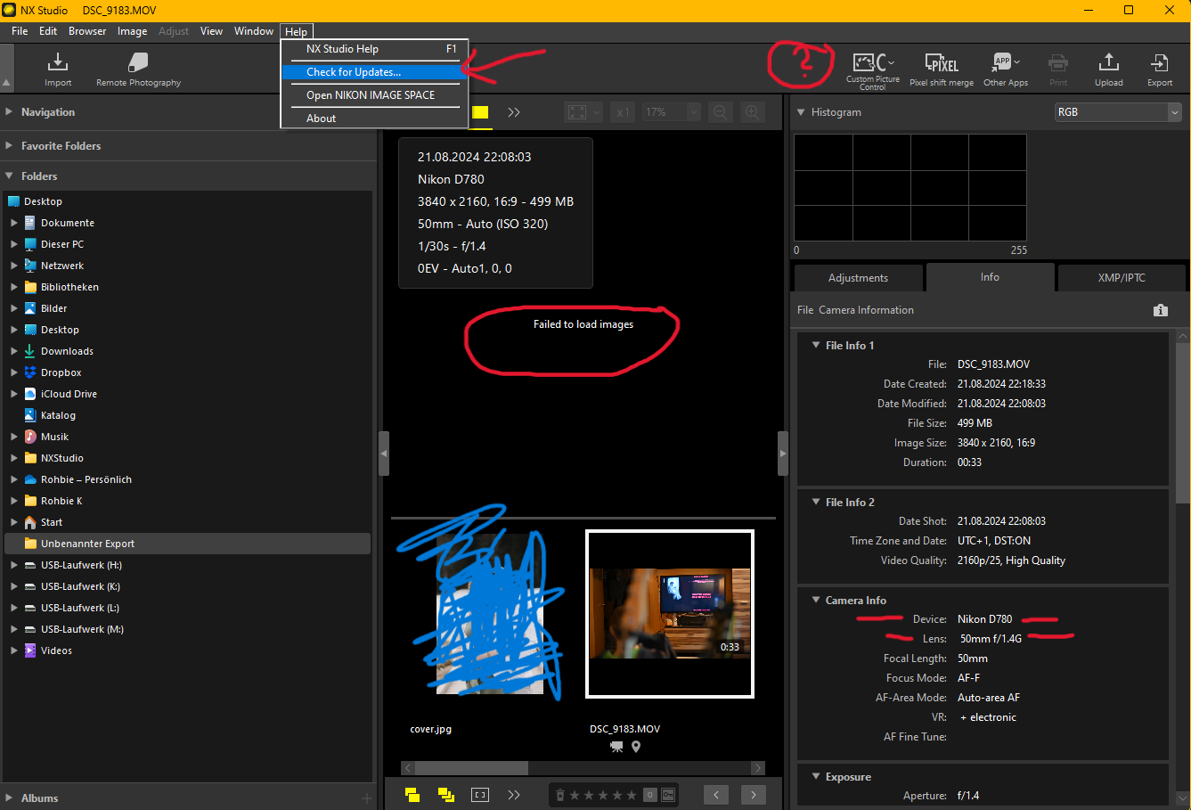

Dann habe ich die Software auf meinen alten Laptop installiert, ging und läuft tadellos, Win 10.
Selbes Sicherheitssetting wie am PC, Bitdefender etc.
Jetzte dachte ich kluger Weise, ich kopiere den Ordner einfach par USB Stick auf den großen PC und überliste das System.
Auf einmal war alles auf englisch, aber der Rest blieb gleich, keine Videokompatibilität. (Windows 11)
Zudem ist mir noch aufgefallen, in der Kopie war der Update BUtton ausgegraut, ebenso wie bei einer Installation wie im screenshot beschrieben ohne Internet.
Andere Software von Nikon lässt sich übrigens problemlos installieren...
Vlt hat jemand auch ganz nebenbei noch einen Tipp, hauptsächlich wollte ich mal den Filter ausprobieren, die AF Geräusche herauszufiltern

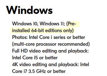

Also wenn der Support schon nicht weiss was er tut.
Scheinbar, ohne weiter zu suchen, ist W11 nicht wirklich das Ding fuer die Software. 🤷‍♂️

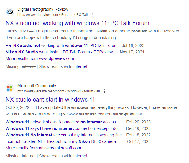

war bisher auch meine Vermutung, jedoch habe ich seit Tagen nichts dergleichen in diversen Recherchen oder Suchmaschinen gefunden, also danke dafür schonmal

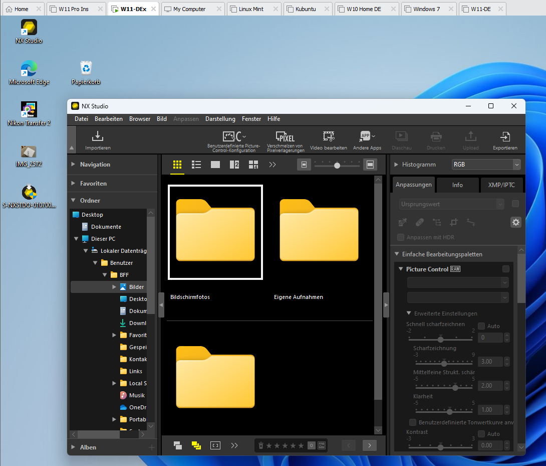

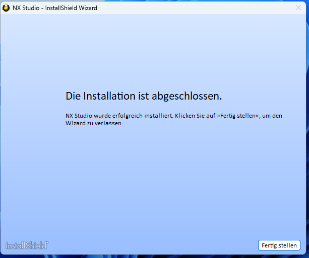

was meinst du mit gegentesten? NX Studio installieren auf Win11 bei dir? Hier wird kein Account benötigt bei Nikon, lediglich Downloaden und installieren.
Wenn man ueber die Startseite bei Nikon ran geht will das Teil eine Registrierung fuer den Download. Scheint abhaengig zu sein von der GeoIP. Hab den Download und Installation gerade fertig.
Ist in einer virtuellen Maschine mit aktuellem W11 Pro.

Dies öffnet jedoch nur ein Fenster mit Nachfrage ob ich etwas deinstallieren möchte, was auch immer.

immer das gleiche, null zusatzsoftware sicherheitstechnisch installiert, zwischendurch mit cloudflare installiert, dann wieder komplett ohne.
weiters habe ich auch noch den Netzwerkadapter deaktiviert und mittels handy hotspot verbunden, internet an sich top, installation nicht möglich
beim deinstallieren viel mir auch auf, der installiert scheinbar nicht mal das, was im paket enthalten ist, was ja üb 500mb groß ist, sondern lediglich fertig laut anzeige nur 130mb, vlt sind das andere aber ja auch die sprachen
auch diverse ältere versionen funktionieren im übrigen nicht
einen länderkonflikt kann ich wohl auch ausschließen, da es ja am laptop geht...

In der Windows Sandbox lässt sich die Software installieren. Da tauchen aber auch DNS Queries Richtung Internet auf, danach fragt die Software ob die Telemetrie nach Hause senden darf.
Reaktionen: rohbie00
welche VM benutzt ihr denn für solche Tests?
ich installiere gerade ein zweites 11 hier am pc in virtualbox und versuche mal mein glück, habe leider gerade keine andere option für eine frische win11 installation am pc
wann und wo siehst du denn dass der Installer nach hause kommunizieren möchte und wie kann ich dies unter umständen erlauben?
