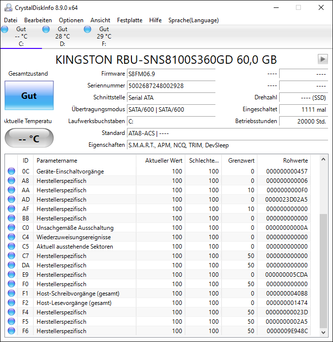

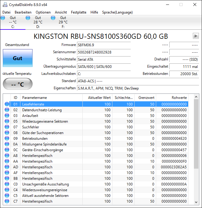

Mach doch mal ein Screenshot von der SSD mit CrystalDiskInfo und poste den hier.

Seit einem halben Jahr, ist dir nie die Idee gekommen diese kleine SSD gegen etwas größeres u. wertigeres auszutauschen? Ersatz durch M2 2280 SATA SSD (nicht PCIe).
Die SMART Werte zeigen keine Auffälligkeiten, da ist möglicherweise der SSD Controller defekt.
